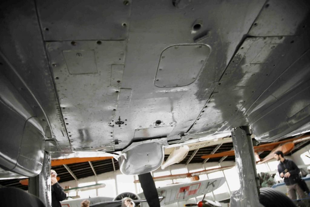

el Rozito napisał(a):A zacieki nikt nic nie powie? Nie pouczy?
Zacieki jako takie są na miejscu. Może niezbyt szczęśliwie wykonane, zbyt szerokie ale być tam powinny.
Spitfire miał w tym miejscu wyprowadzone przewody upustowe z o ile się nie mylę* odmy (odpowietrzenia skrzyni korbowej) i nadmiarowy od chłodziwa. W każdym razie - pluł pod siebie. Sliczny samolocik ale maniery miał zupełnie takie same chamskie jak brzydal 109 :)
Jest szereg zdjęć, które pokazują skąd i jak mniej więcej leci.
Jeśli będziesz nadal pałał niezaspokojoną ciekawością, znajdę je dla Ciebie.
Mam nadzieję, że pomogłem :)
K.
*-jeśli pokręciłem coś w temacie tych instalacji to proszę mnie poprawić.

A znalazłem przykład, taki jestem dziś miły facet! :)

I dziękuję. Widać dokładnie, że zaczynają się od chłodnicy. O przebiegu i kształcie to nawet nie wspominałem...

el Rozito napisał(a):I dziękuję. Widać dokładnie, że zaczynają się od chłodnicy. O przebiegu i kształcie to nawet nie wspominałem...
Nie zaczynają się od żadnej chłodnicy Michale, bo chłodnice to Spitfire ma pod skrzydłami, to bułowate coś pod kadłubem to wlot powietrza do gaźnika i z niego też nic nie chlapie. Ewentualnie może być zaciek oleju z komory silnika, olej gdzieś wycieka przez łączenia osłon ale to nie chłodnica.
Natomiast jak zerkniesz na jakieś powiększenie tego rejonu poszycia Spita to zauważysz wyprowadzone rurki i to właśnie z nich chlapie.

Kuba P. napisał(a):Zacieki jako takie są na miejscu. Może niezbyt szczęśliwie wykonane, zbyt szerokie ale być tam powinny.
Uzupełnię: Był tam też wylot odmy sprężarki, oraz odpowietrzenie zbiorników paliwa i chyba to wszystko o ile dobrze pamiętam...

Chłodnicy czy bułki wlotu powietrza, wiemy o co chodzi, a ja jestem fun modelarz (i jak bym robił spita to bym pewnie doczytał co to bo kwity zawsze najpierw jak i w trakcie sprawdzam). Nadal twierdzę (podobnie jak sam zauważyłeś), że wyciek jest gdzieś z okolic silnika, a olej najpierw po wewnętrznej stronie sobie płynie, by wypłynąć dookoła wspomnianego wlotu powietrza i według mnie jest to bardzo charakterystyczne dla spitfire'a. Za samym wlotem przecież, aż czarno... Wyloty odmy sprężarki ok, już wiem lecz to nie zmienia mojego stanowiska, że to nie tam najwięcej cieknie i dziwny ("sztuczna sytuacja") jest brak wycieku z silnika. Nie lubię cukrzenia, jak mówić to wszystko.

Postprzez Kuba P. » czwartek, 6 grudnia 2012, 17:23
el Rozito napisał(a):Nadal twierdzę (podobnie jak sam zauważyłeś), że wyciek jest gdzieś z okolic silnika, a olej najpierw po wewnętrznej stronie sobie płynie, by wypłynąć dookoła wspomnianego wlotu powietrza i według mnie jest to bardzo charakterystyczne dla spitfire'a. Za samym wlotem przecież, aż czarno... Wyloty odmy sprężarki ok, już wiem lecz to nie zmienia mojego stanowiska, że to nie tam najwięcej cieknie i dziwny ("sztuczna sytuacja") jest brak wycieku z silnika.
a ten Mk. V o tym nie wie i umazał się inaczej :)
Nie przeczę, że zrobienie śladu za wlotem, sladu wycieków oleju układającego się na krawędziach paneli i potem rozmazanego obok śladów wycieków z ujścia tych wspomnianych instalacji ma sens, ale nie byłbym tak kategoryczny w twierdzeniu, że inaczej nie ma prawa to wyglądać.
Nawet idąc dalej - wycieki z silnika czy zbiornika oleju to stan mimo wszystko niewłaściwy, to przynajmniej w teorii powinno być szczelne zaś wycieki z przewodów nadmiarowych odmy czy układu chłodzenia są naturalne bo tak te instalacje działają.
Czyli sprawny w 100% samolot najpierw zabrudzi się za wyprowadzeniem przewodów nadmiarowych bo tak to jest zaprojektowane a potem się zużyje i ogólnie cały zarzyga :)
Polecam airliners.net - dużo zdjęć latających dziś Spitfire, fantastyczna jakość, wiele można ciekawostek wypatrzeć.

Postprzez Grzegorz2107 » czwartek, 6 grudnia 2012, 18:52
Jest jeszcze jedno źródło wycieków w zupełnie sprawnym Spitfire: Gaźnik. Z kanału doprowadzającego powietrze do gaźnika wycieka na postojach paliwo i wydostaje się przez otwory drenażowe w kolanku tego kanału i potem przez otwory w dnie osłonie wlotu, lub osłonie filtra. Jak sądzę zabiera ze sobą olej i różne brudy po drodze.
Ten wyciek będzie centralny.

Postprzez Kuba P. » piątek, 7 grudnia 2012, 00:55
Grzegorz2107 napisał(a):rozumieliśmy się, chociaż Kuba myli wlot z osłoną wlotu. O zgrozo! Nawet z osłoną filtra.
Dobra dobra, nie kituj bo mi akurat wolno czasem w celach dydaktycznych pisać w uproszczeniu, tylko weź mi wytłumacz jak to niby działa.
Z gaźnika kapie wacha pod samolot na ziemi? W locie jest wyciek? Skąd w kanale przed filtrem/filtrze/za filtrem paliwo?
Jest faktycznie w oprofilowaniu chwytu powietrza z filtrem otworek, z którego coś cieknie ale cieknie na ciemno. O ile się znam to Avgas ciemny nie jest a wnętrze osłon silnika nie jest wymazane mazutem czy towotem. Co więc leci?
No i co z Mk V czy wczesną Mk IX gdzie chwyt powietrza jest inny?
Serio pytam, bo ciekaw jestem.

Postprzez Grzegorz2107 » piątek, 7 grudnia 2012, 01:36
Znalazłem nawet zdjęcie , gdzie na osłonie wlotu powietrza wisi sobie puszka, czy mały kubełek zbierający wyciek. To jest moje przypuszczenie, że chodzi o paliwo, ale może to być olej.
Na Mk.IX wczesnych serii.
Po starcie, te resztki były więc wydmuchiwane przez otwory drenażowe i brudziły spód.
Nie wiem, może i w locie.
A ja się zapytam, bo nie wiem: Jak wyglądało smarowanie i uszczelnienie łożyska wału sprężarki? Tam bym szukał miejsca wycieku oleju i brudzenia dalej dolotu powietrza i dalej brzucha płatowca. W przekrojach koniec osi sprężarki wisi nad samym gaźnikiem. Jak na moje wyczucie najbardziej podejrzane miejsce.

Postprzez Kuba P. » piątek, 7 grudnia 2012, 01:44
Obawiam się, że teza o wycieku paliwa jest zbyt pochopna, podobnie jak rzekoma nieszczelność zespołu sprężarki. To były silniki o olbrzymich mocach ale nikt nie projektowałby takiej maszyny z założeniem samozapłonu czy utraty oleju podczas lotu.
Sądzę, że ten drenaż widoczny na osłonie zespołu chwytu powietrza ma po prostu za zadanie odprowadzać w najniższym punkcie ściekający wewnątrz komory zespołu napędowego olej bądź chłodziwo. Może chodzi o olej ze zbiornika? Wydaje mi się, ale zastrzegam sobie, że tu zgaduję, otworek jest właśnie w najniższym miejscu kompletnego zespołu zamkniętych osłon. Jak odpływ w wannie.

Postprzez Grzegorz2107 » piątek, 7 grudnia 2012, 02:41
Kuba P. napisał(a):Obawiam się, że teza o wycieku paliwa jest zbyt pochopna, podobnie jak rzekoma nieszczelność zespołu sprężarki. To były silniki o olbrzymich mocach ale nikt nie projektowałby takiej maszyny z założeniem samozapłonu czy utraty oleju podczas lotu.
Jeśli ktoś ma potwierdzone na przykład w książce obsługi Spitfire IX o co chodzi z tym otworkiem to proszę o słowo w temacie.
Dzieki!
K.
Otworek jest też w kolanku przewodu dolotowego od gaźnika. Czyli piętro wyżej niż otworki w osłonie chwytu powietrza.
Dlatego szukam wyżej źródła wycieku oleju.
Wycieki z przewodów układu smarowania, czy innych z wyższych części silnika mogły się wydostawać na zewnątrz każdą inną szczeliną, są np. widoczne typowe wycieki po prawej stronie za tylną krawędzią bocznej pokrywy silnika.
Moje podejrzenie, ze chodzi o łożysko kulkowe osi sprężarki jest o tyle uzasadnione, że był to b. obciążony i awaryjny element.
Miał też osobne smarowanie. Testy już powojenne z ostatnimi Merlinami pokazały trwałość łożyska rzędu 20-40 godzin przed modyfikacją . Każdy wyciek z tego łożyska musi skutkować zaolejeniem kolektora dolotowego.
