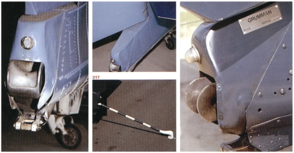

Na pierwszy strzał też bym zakładał wnęki w kolorze spodu. Generalnie wydaje mi się, że myśliwce Grummana produkowane dla Brytyjczyków miały kolory wnętrza takie jak samoloty dla USN/USMC. Martlet z Yeovilton ma wnętrze w kolorze ciemnozielonym, jak wszystkie inne F4F Grummana.

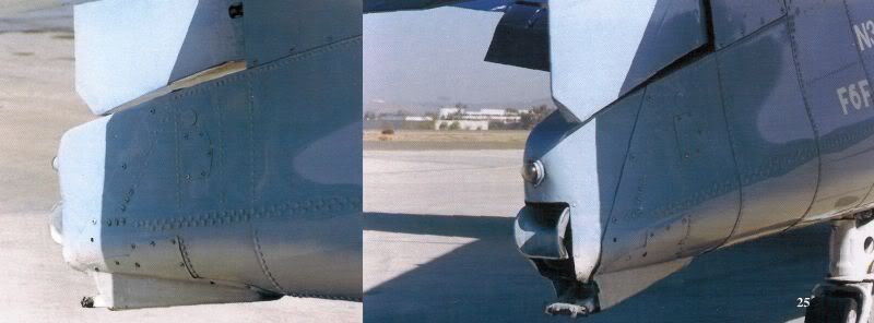

A propos kolorów, załączam fotki. Pierwsze dwie to fotki Martleta z Yeovilton podczas renowacji (zeskanowane z Model Aircraft Monthly 12/2007)
A poniżej najlepsze kolorowe zdjęcie Ganneta/Hellcata w kolorach DuPonta, jakie widziałem. Pochodzi z Fleet Air Arm, British Carrier Aviation 1939-1945 Rona Mackaya (Squadron Signal 6085):

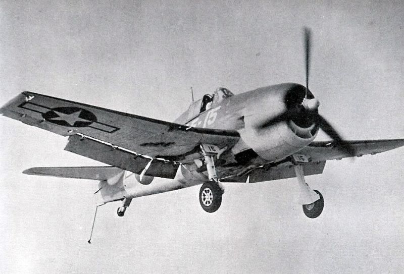

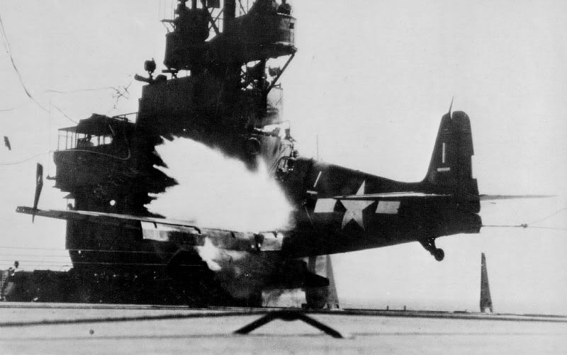

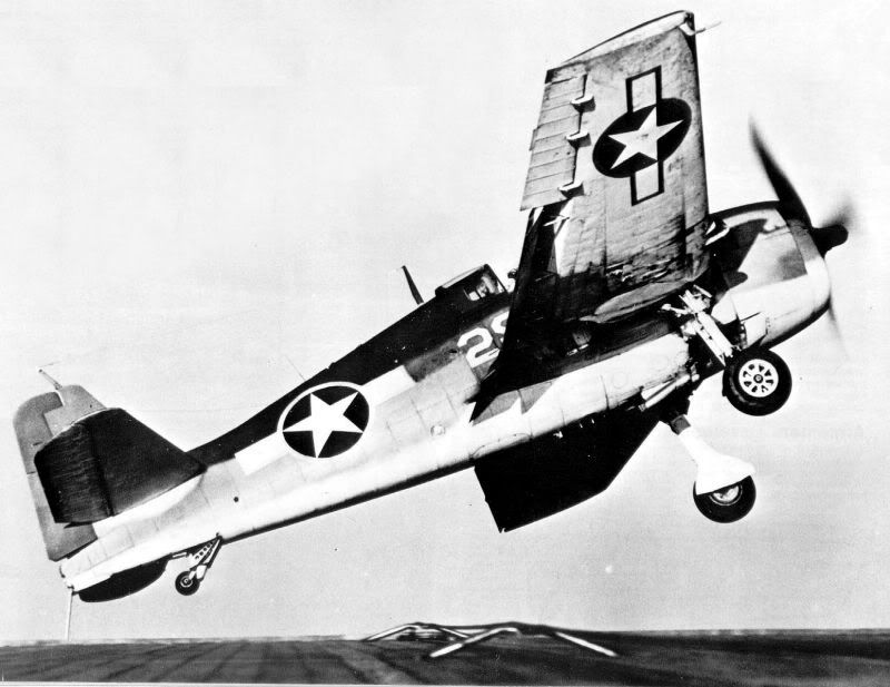

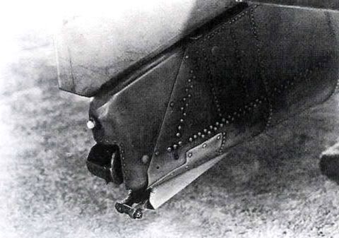

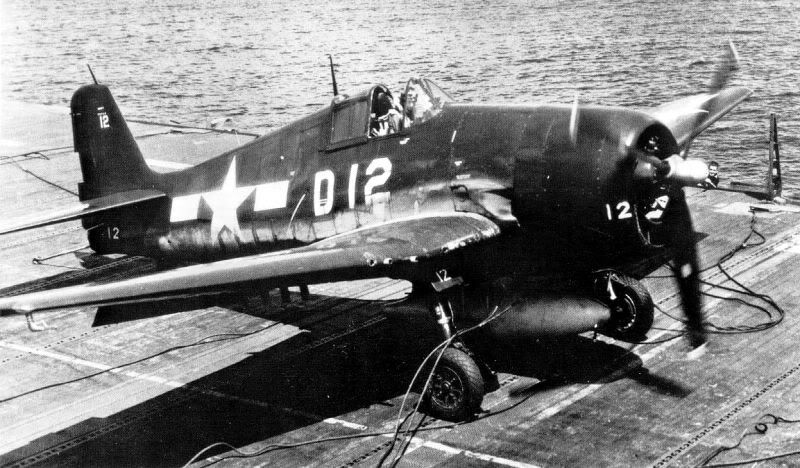

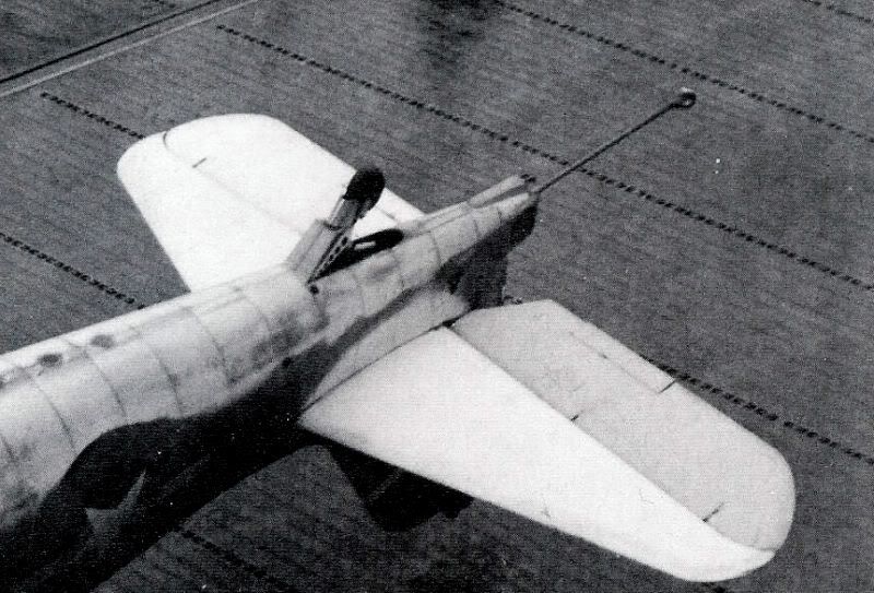

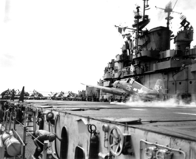

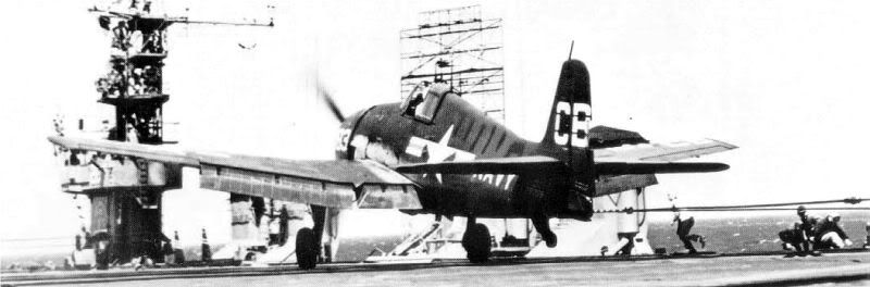

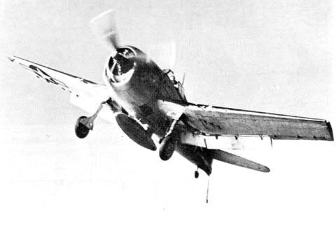

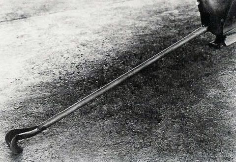

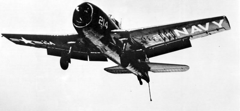

A taka sprawa przy okazji, czy macie (ba, na pewno, ale czy dacie? :) ) jakieś fotki podczas lądowania (lub po) hellcata na lotniskowcu, chodzi o wygląd zaczepionego haka przy lądowaniu.

Postprzez Gienek » wtorek, 3 czerwca 2008, 20:51
Obrazek Obrazek Obrazek Obrazek Obrazek Obrazek Obrazek Obrazek Obrazek Obrazek Obrazek Obrazek
i moja ukochana fotka - gdy hak nie złapie:
