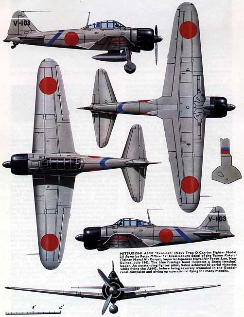

Ponieważ malowania są opisane tylko "krzaczkami" muszę wybierać "w ciemno". Jednym z nich jest maszyna pozbawiona radia (brak masztu antenowego) oznaczona ukośnym czerwonym pasem na tylnej części kadłuba, białem pasem na stateczniku pionowym i poniżej niego numerem "V-103" . Przypuszczam, iż latał na niej Saburo Sakai w Tainan Kokutai.
Druga maszyna posiada dwa pionowe pasy - białe - na tylnej części kadłuba, taki sam pas poziomy na stateczniku pionowym, oraz ponizęj numer "E II - 102". Przypuszczam, iż służyła w dywizjonie myśliwskim lotniskowca Zuikaku.

Aha.No to chyba wszystko jasne.V-103 (jak najbardziej jest to samolot z Tainan Kokutai) to jeden z kilku samolotów na których latał Saburo Sakai.Pozostałe to V-107,V-128 i V-172.Na szczęście znane są numery seryjne dwóch z tych samolotów.V-172 to nr ser.5784, a V-103 właśnie, miał numer seryjny 3647 i został wyprodukowany 3 III 1942.Numer seryjny w konfiguracji 3xx7 wskazuje na samolot produkcji Mitsubishi Jukogyo.Jak słusznie zauważyłeś z samolotów Tainan Kokutai wymontowywano radiostacje, które uważano za zbyt ciężkie i zawodne.Samolot ten odnaleziono w 1993 na bagnach Guadalcanal i wówczas zidentyfikowano jego kolor jako zbliżony do FS 26350.
Drugi z samolotów EII-102 to jak najbardziej maszyna z Hikotai myśliwskiego lotniskowca "Zuikaku".W czasie operacji hawajskiej latał nim kolejny ze słynnych asów Cesarskiej Marynarki - Tetsuzo Iwamoto.A ponieważ tak jak wcześniej wspominałem Zera użyte w operacji hawajskiej pochodziły z zakładów Mitsubishi, więc i w tym przypadku na pewno nie było inaczej.
Nie mam pewności co do koloru pasów na samolocie Sakai.Coś mi się wydaje, że chyba oba (ukośny kadłubowy i na usterzeniu) były niebieskie.Sprawdzę później i dam znać (chyba że tym razem Gienek mnie ubiegnie :mrgreen: )

Postprzez Gienek » poniedziałek, 9 czerwca 2008, 22:48
Jostein napisał(a):ukośnym czerwonym pasem
:roll:
...według Profile Aircraft 129 - niebieskim:
EDIT: do ame-iro - tak, tak, teraz zdążyłem Obrazek

Postprzez ame-iro » wtorek, 10 czerwca 2008, 01:25
Się dokopałem.
Jeśli założyć, że opis sporządził ktoś kto badał wrak (a pewnie tak było), to jednak chyba było tak jak jest w instrukcji Fine Molds...
http://www.pacificwrecks.com/aircraft/a6m2/3647.html

Postprzez Gienek » wtorek, 10 czerwca 2008, 11:40
ame-iro napisał(a):Jeśli założyć
Na wstępie napiszę - nie wiem jaki kolor pasa, nie bronię niebieskiego. Jestem do niego tylko tradycyjnie przyzwyczajony ;o)
Znalezienie wraku chyba niczego nie rozwiązało - brak tego fragmentu samolotu.
nadal więc to tylko domniemania.
Przez całe lata autorzy opracowań, monografii, producenci modeli przekonywali do pasa niebieskiego. Sam Sakai nigdy nie protestował i nie poprawiał.
Jedno ze znanych opracowań autorstwa H. Sakaida (Saburo Sakai and the Zero Fighter Pilots) powstawało w konsultacji właśnie z Sakai. Ilustrowane jest Zerem z niebieskim pasem ...
Można powiedzieć więc, że rewolucji nie ma - są po prostu nowe przypuszczenia (brak dowodów, brak zdjęć).
Gienek
Posty: 1385
Re: Barwy Mitsubishi A6M
Postprzez ame-iro » wtorek, 10 czerwca 2008, 12:14
Gienek napisał(a):Na wstępie napiszę - nie wiem jaki kolor pasa, nie bronię niebieskiego.
A i ja się przy czerwonym nie upieram ;o) .Osobiście też mi jakoś zawsze było bliżej do niebieskiego.Takie też miałem pierwsze skojarzenie i w sumie tak jak mówisz.Nie da się tu chyba nic na 100% powiedzieć.Ale fakt faktem, J.Lansdale podaje że pas był czerwony.Może jakieś fragmenty kadłuba się jednak zachowały?...
