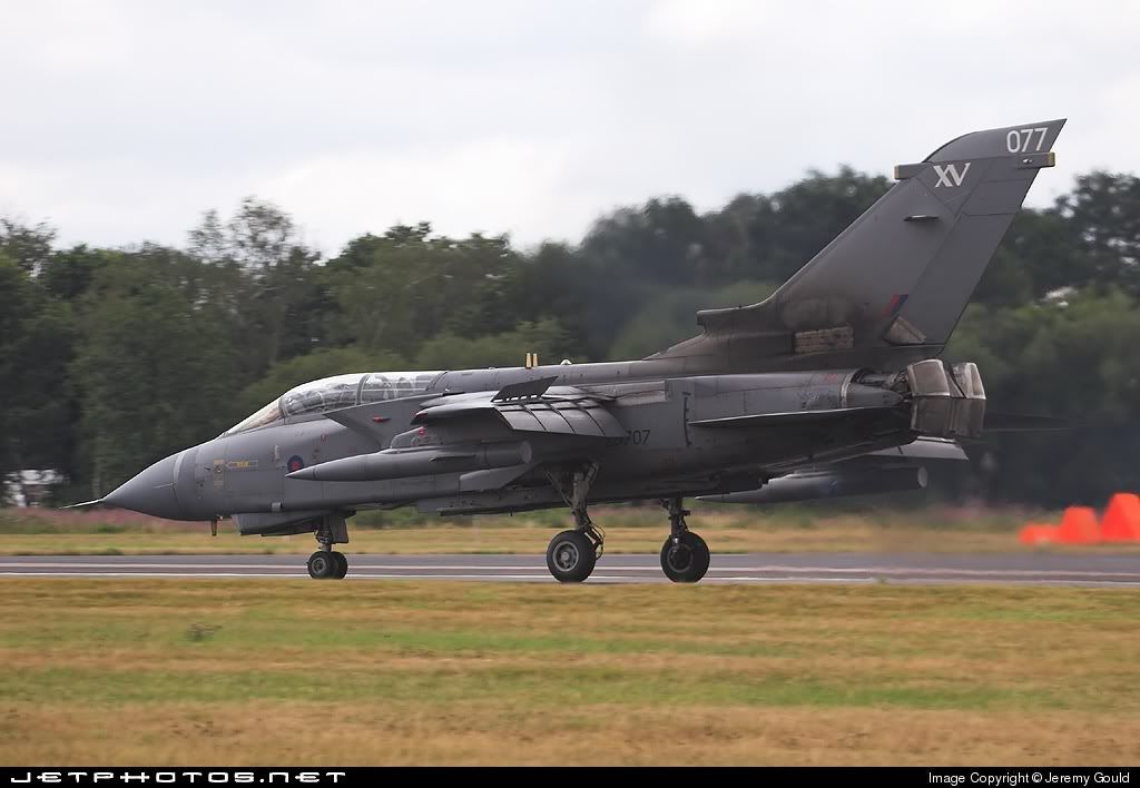

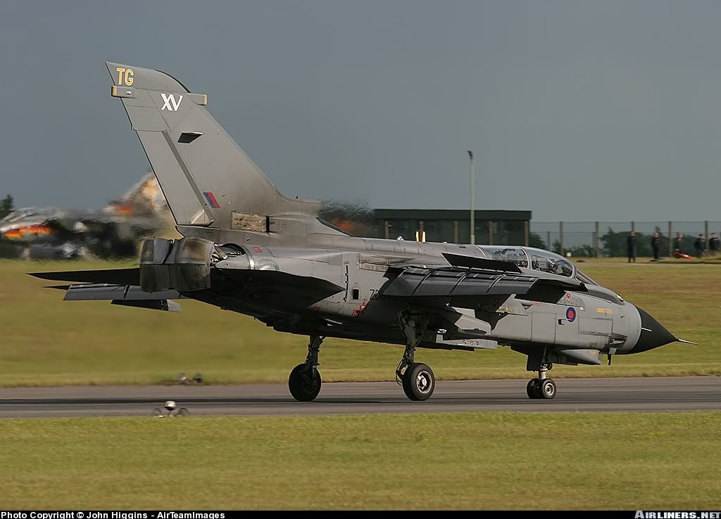

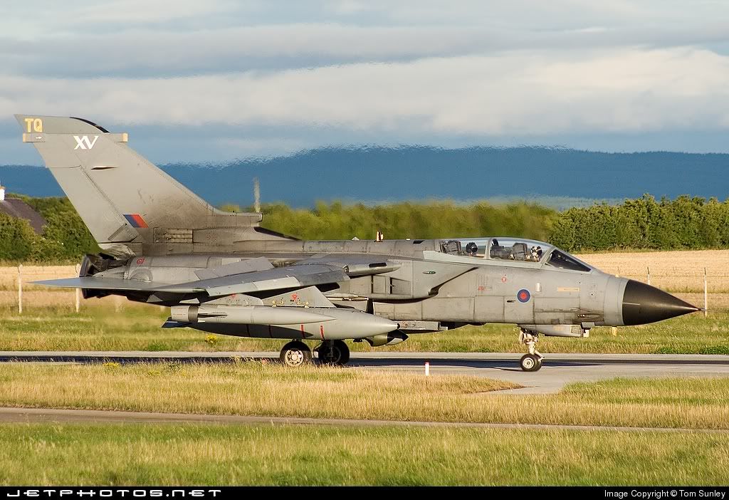

Zdjecia pewnie znane:
zrodlo: airliners.net ; jetphotos.net

Postprzez Kuba P. » piątek, 24 października 2008, 10:25
Arkady72 napisał(a):Tu sa niezle walkaroundy:
Też je już znam, niestety wciąż brakuje mi tego konkretnego ujęcia. W sumie nie wiem, czy na ziemi w stojącym samolocie otwierane są spoilery w celu innym niż przegląd. W zasadzie fotograf musiałby stanąć POD skrzydłem i na kadłubie i zrobić fotki jak skrzydło jest pootwierane tak jak podczas dobiegu.
