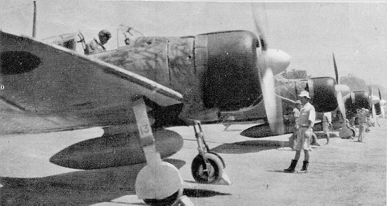

Postprzez zegeye » poniedziałek, 9 grudnia 2013, 15:04
Aero74 napisał(a):Chłopaki pomóżcie :)
prace nad zero ruszyły i mam trzy pytania :
- zakładam że ten karmelkowy to Tamiya AS 29 takiego zamierzam użyć jako podkład
Z tym karmelem to bym tak nie pędził... RLM 02 lekko rozjasniony jasnym szarym i bedzie git... ;o)
Aero74 napisał(a):- Biorąc pod uwagę że robię samolot operujący z lądu, co w przypadku haka do wychwytywania lin , który jest w modelu Tamki? zaszpachlować komorę (jeśli nie było w ogóle) czy zrobić schowany bo były montowane tylko nie używane
Robie wlasnie A6M3 Tamki w tej skali (tez operujacy z ladu) i tam w modelu jest taki element ktory wkleja sie zamiast haka. Jest to w rzeczywistosci myślę blacha wnitowana by zasłonić otwór po haku. Ale jest na niej podział blachy, więc zwykłe zaszpachlowanie nie będzie trendi :lol: Spróbuj może wygooglać instrukcję do A6M3 HAMP Tamki....
Aero74 napisał(a):- co z kolorem wnętrz podwozia. Czy lotnictwo morskie i lądowe miało ten sam dziwny niebieskawy kolor Tamiya X 13?
Raczej powinien byc tam we wnekach i na oslonach ten wlasnie niebieskawy kolor. Golenie czarne.
Zerknij na fotkę:
