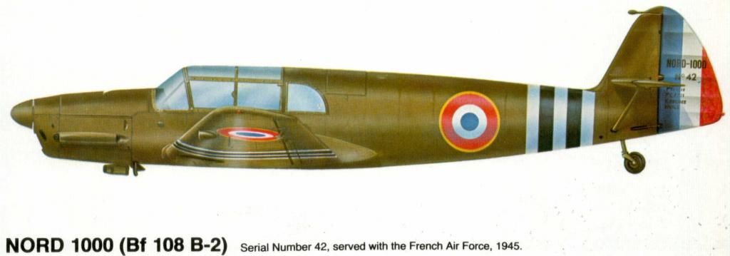

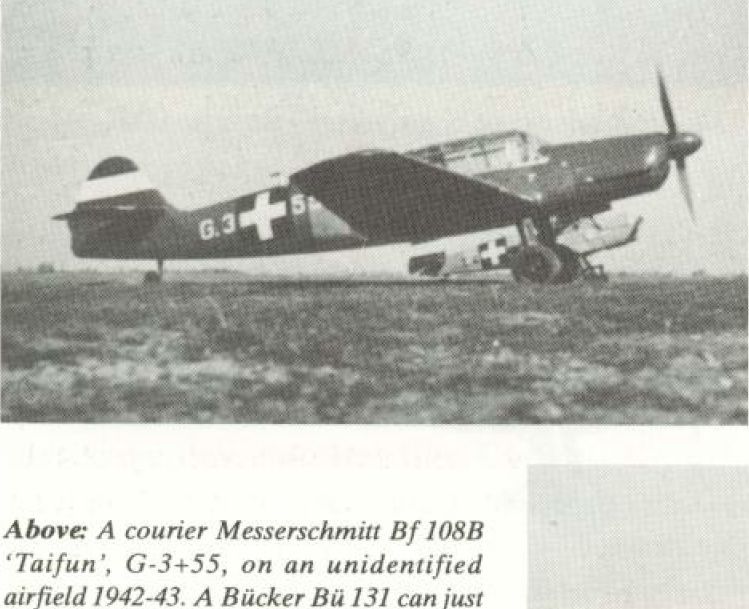

Więc nie ma pewności co do całego zielonego Tajfuna niemieckiego, to zrobiłbym francuski, ale wtedy z pasami "inwazyjnymi", na ale nie mam ani jednego zdjęcia takiego samlotu..

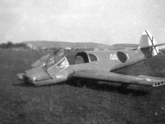

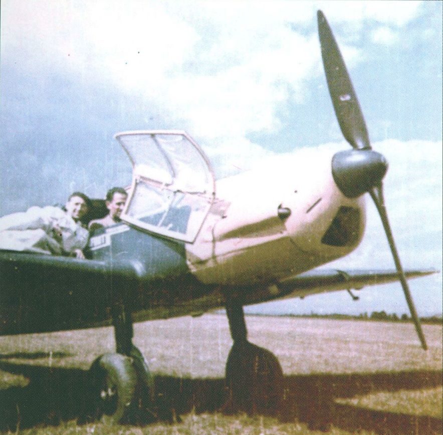

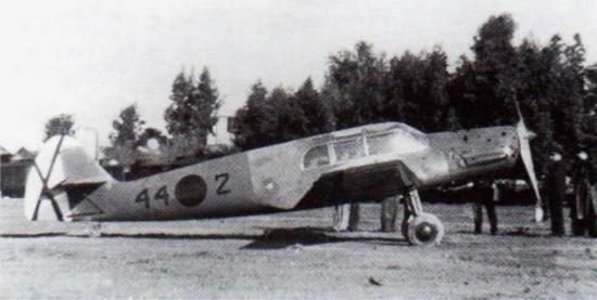

Hiszpańskich Tajfunów mam dosyć dużo, od kodu 44o1 do 44o5. Ze względu na nietypowy krój liter i kolor zrobiłbym najchętniej tego - może ktaś ma jeszcze inne zdjęcia? Dziwi mnie trochę jakby błyszczący spód skrzydeł i brak tam zanków..

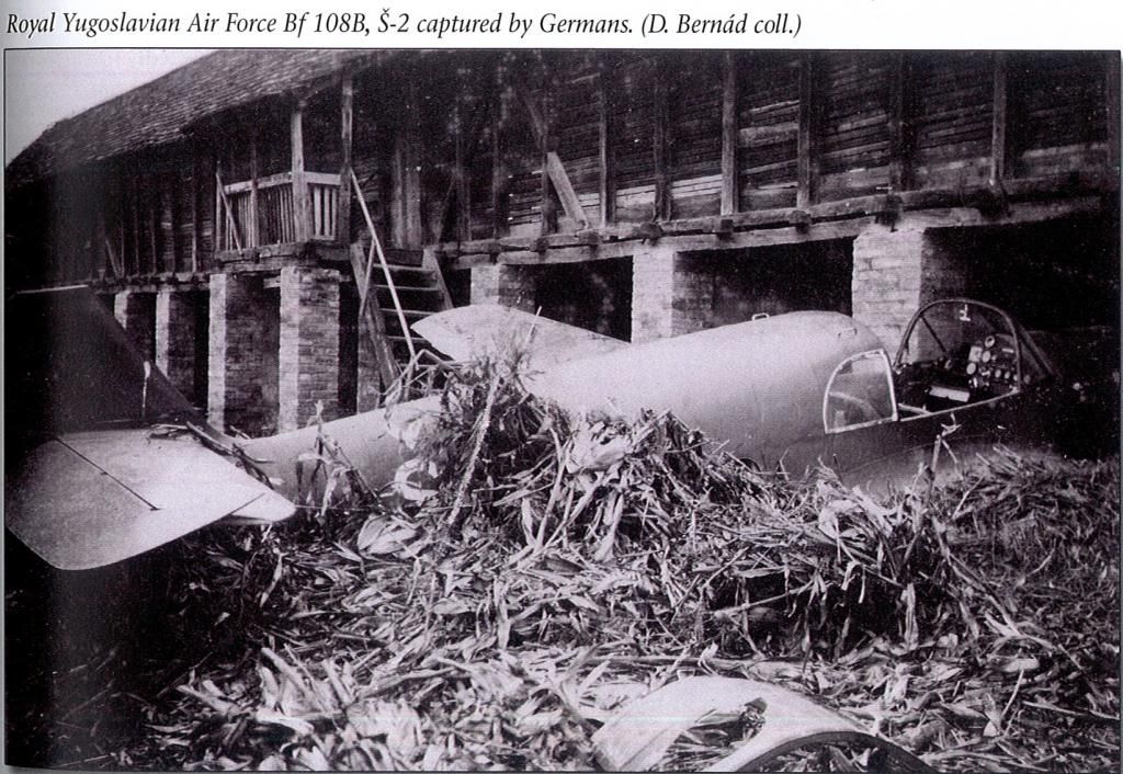

Z kolei w tym egzemplarzu dziny kadłuba kolor w rejonie kabiny.. A podobno one były całe RLM 02..

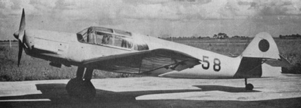

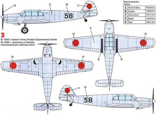

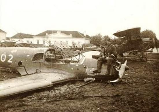

Ten samolot jest uznawany albo jako japoński albo mandżurski.. Ma ktoś może jeszcze jakieś zdjęcie??

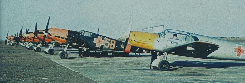

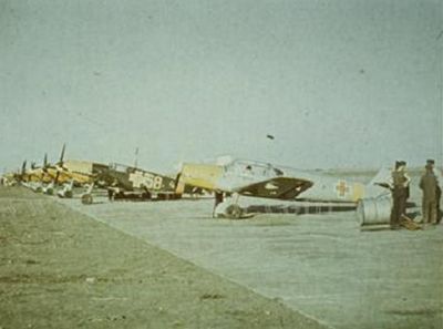

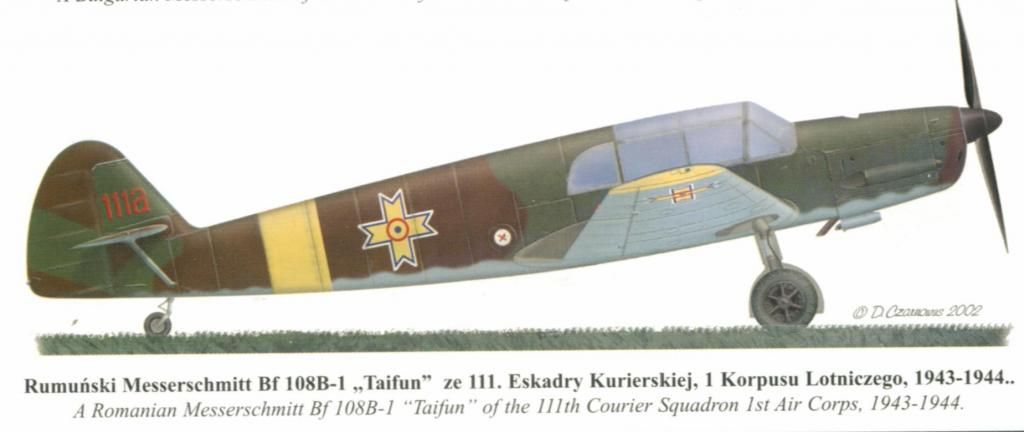

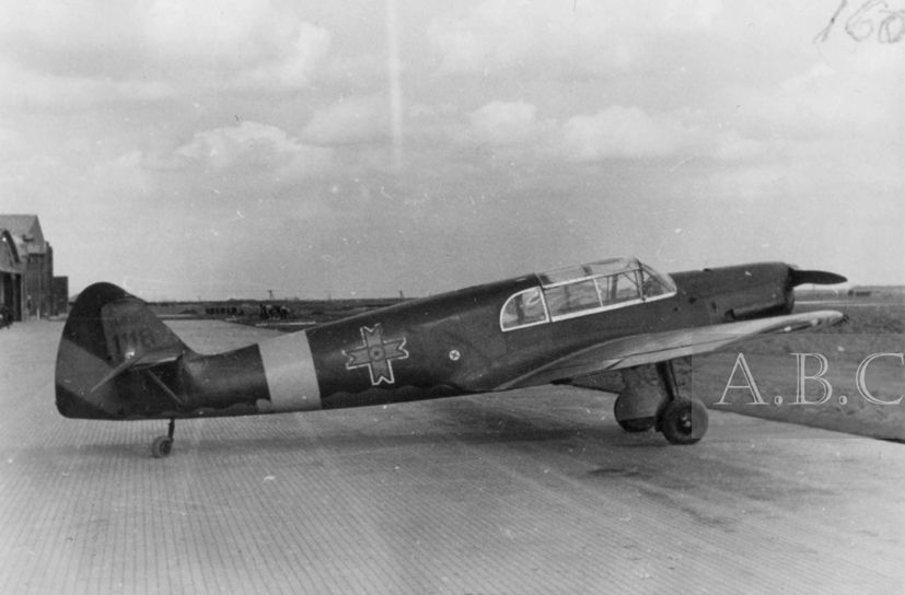

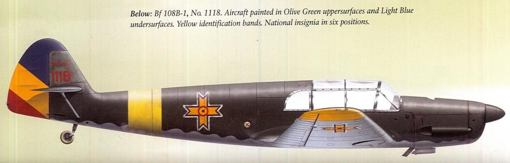

Znam 3 rumuśkie Bf 108:
1. Pierwszy według Militariów - w łaty brązowo zielone i ster kierunku też w kamuflarzu, wg. Stratusa - zielony, a ster w narodowe pasy, ale ukośne. Mam tylko jedno zdjecie..
2. Też zielony ale z żółtym przodem - też jedno zdjęcie..
3. No i cały srebrny - czy ma ktoś może wersję tego zdjęcia o jakości pierwszego i obszarze drugiego?

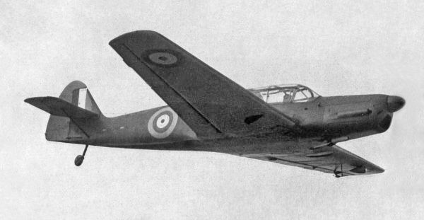

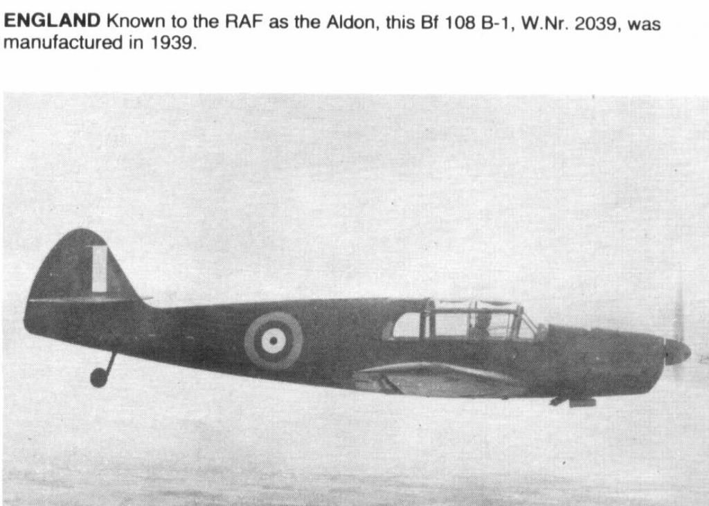

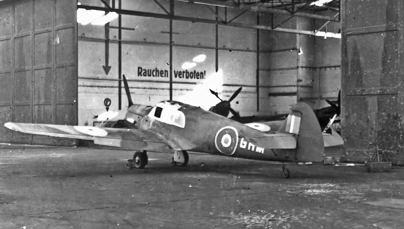

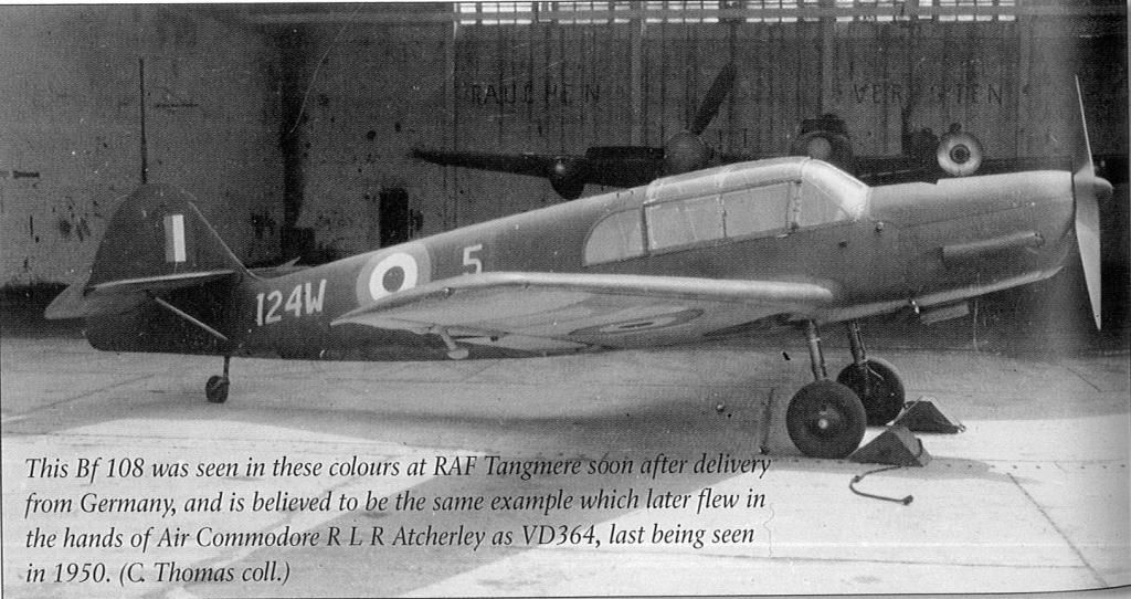

Fajne klasyczne malowanie brytyjskie. Ale brak zdjęcia od góry.. no i żeby jeszcze plamy kamuflażu było widać :)
Na tym zdjęciu to wszystko widać.. no ale znaki się nie zgadzają.

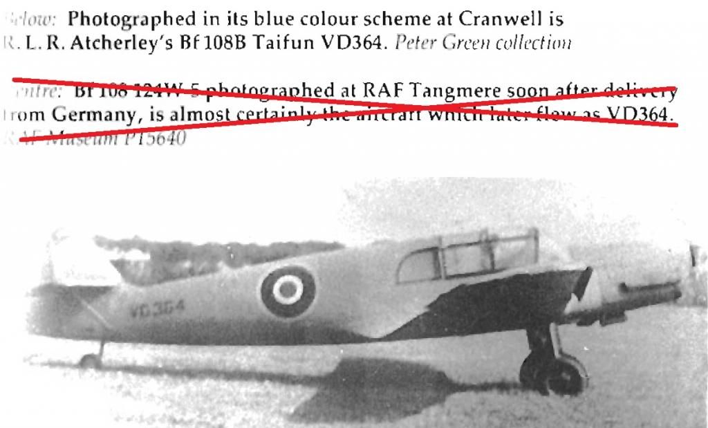

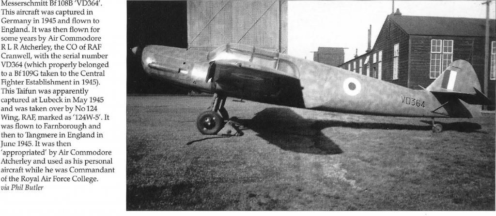

I tu prawdziwa zagadka: FD364. Na jednym zdjęciu jasny (choć ponoć niebieski), na drugim w ciapki, na trzecim ciemny

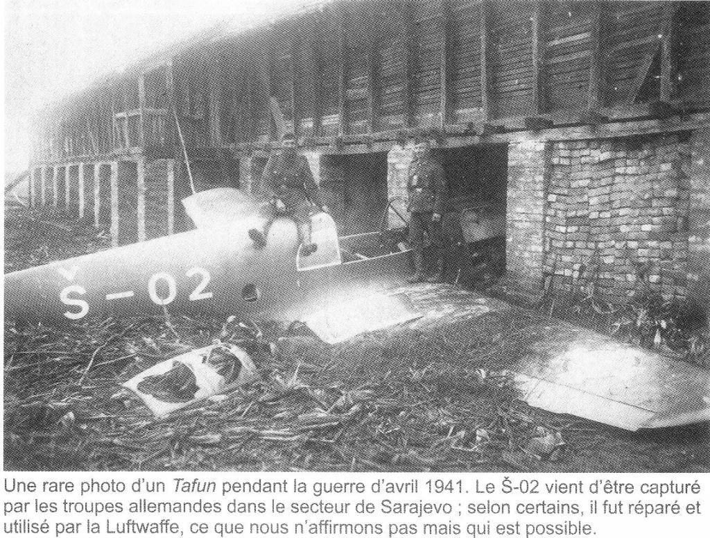

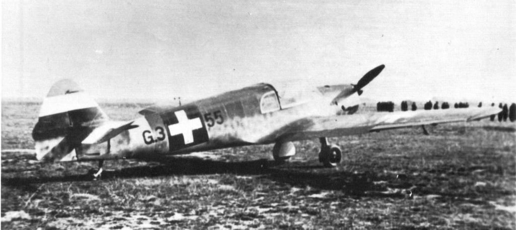

Jeśli zielony z podniesionym rozgraniczeniem kolorów nie może być niemiecki z braku kodu, to może węgierski?
Tu chyba jest błędnie opisany kod - pewnie to inny samolot - cały niebieski jak inne węgierskie Tajfuny.

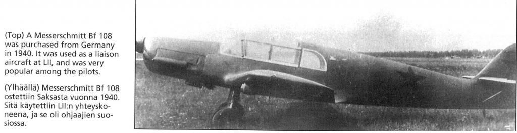

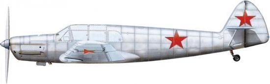

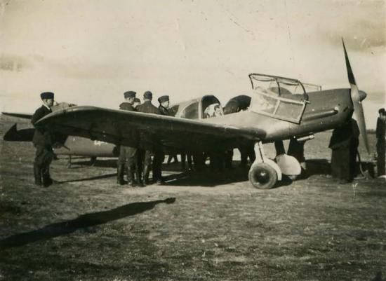

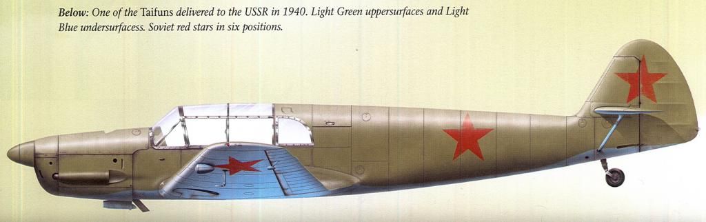

No i na koniec Rusek. Jedno kiepskie zdjęcie.. według mnie cały ciemny - według innych ciemny/jasny lub cały jasny..

Nie mam tego zdjęcia Hiszpana, ale on już jest chyba powojenny - ma kod przemalowany na standardowy krój liter no i nie wiem co to za białe koło w kadłubowym znaku??
Francuz - no właśnie.. fajny samolot, fajne zdjęcie, ale jeszcze żeby miał te czarno-białe pasy to by był jeszcze lepszy :)

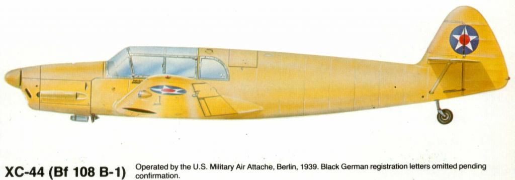

Amerykańskiego FE-4610 robię.. i robię dla niego wyjątek bo to chyba już malowanie powojenne..

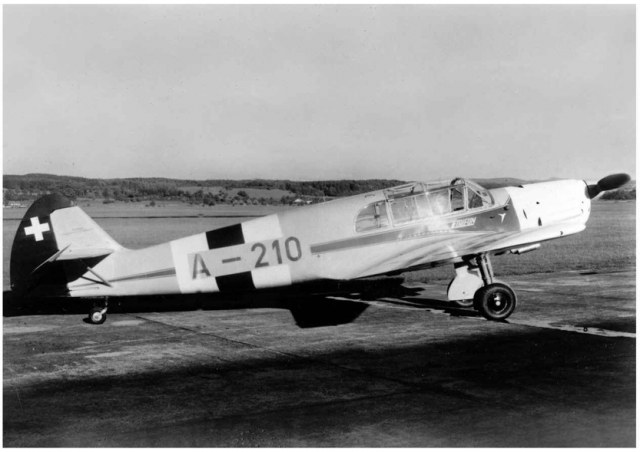

.. no i teraz myślę , czy nie zrobić dla Szwajcara też wyjątku... tylko czy faktycznie pas na kadłubie i kod były żółte? Bo na nim widać oryginalny niemiecki napis "TAJFUN".. czyli pas chyba jest namalowany przez Niemców... no ale kod już raczej przez Szwajcarów??

Jesteś w błędzie. Szwajcarskie lotnictwo przetrzepało skórę Niemcom w 1940 r. Mam w planach parę szwajcarskich Bf 109, które brały udział w walkach.
A co do Taifunów to parę wojennych powiązań by się znalazło, np.:
A-214 woził dupę Montgomeremu jak był na wywczasach w Alpach, ale to już po wojnie.
A-217 i A-218 to internowane w czasie wojny maszyny niemieckie (odpowiednio L5+AB i wałkowany w sąsiednim wątku pustynny CL+CE)
niwm napisał(a):.. no i teraz myślę , czy nie zrobić dla Szwajcara też wyjątku... tylko czy faktycznie pas na kadłubie i kod były żółte? Bo na nim widać oryginalny niemiecki napis "TAJFUN".. czyli pas chyba jest namalowany przez Niemców... no ale kod już raczej przez Szwajcarów??
A niby skąd pomysł na żółty (RLM04)? Kod i pas wzdłuż kadłuba był niebieskie (czyli RLM 24). Kod malowali Szwajcarzy, ale niemiecką farbą.

Postprzez niwm » piątek, 31 października 2014, 22:37
No właśnie.. te Hiszpany - wszystkie ich malowanki są zrobione w kolorze RLM 02, ale faktycznie na wielu zdjęciach są ciemne - czyli chyba niebieski (RLM 25).. No i ten kelner w znaku jest faktycznie niezły - wielkie dzięki za to zdjęcie. Przeanalizuję temat i to malowanie ma duże szanse :)
A co do Szwajcarów - wygląda na to, że pas i kod na kadłubie były niebieskie. Tylko, że ten pas miał jeszcze po bokach cieniutkie równoległe paseczki.. chyba ciężko będzie to zrobić, aby wyglądało przyzwoicie.. No i znalazłem związek szwajcarskich Tajfunów z wojną: w 1944r. po zestrzeleniu szwajcarskich Bf 109G przez Mustangi wprowadzono na górnych powierzchniach kamuflaż zielony (oiwkowy) aby ukryć samoloty oraz dodano pasy biało-czerwone aby samoloty pokazać (bez sensu ale się rymuje :D ). Może ktoś ma zdjęcie takiego Tajfuna?

niwm napisał(a):A co do Szwajcarów - wygląda na to, że pas i kod na kadłubie były niebieskie. Tylko, że ten pas miał jeszcze po bokach cieniutkie równoległe paseczki.. chyba ciężko będzie to zrobić, aby wyglądało przyzwoicie..
Może po prostu kup gotową kalkomanię produkcji Kora-Models? Robią malowania dla Szwajcarów w 1/72 i 1/48. W małej skali jest z resztą model w jedynie słusznych barwach:
Tu oryginał A-208:

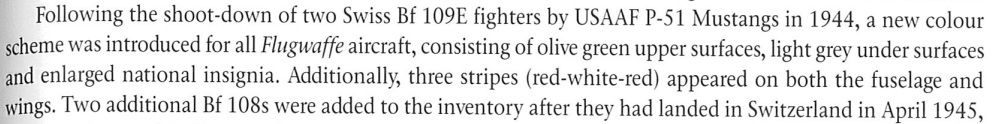

niwm napisał(a):No i znalazłem związek szwajcarskich Tajfunów z wojną: w 1944r. po zestrzeleniu szwajcarskich Bf 109G przez Mustangi wprowadzono na górnych powierzchniach kamuflaż zielony (oiwkowy) aby ukryć samoloty oraz dodano pasy biało-czerwone aby samoloty pokazać (bez sensu ale się rymuje :D ). Może ktoś ma zdjęcie takiego Tajfuna?
Powolutku. Nie został zestrzelony Bf 109G ale E, a szwajcarskie samoloty bojowe od 1940 r. generalnie były oliwkowe (wyjątek stanowiły właśnie świeżo nabyte Bf 109G, z szarym kamuflażem niemieckim). Po tym zestrzeleniu domalowano pasy i inne oznakowania wysokiej widzialności, aby nie brano ich za Niemców. Spróbuj zdobyć czasopismo "Lotnictwo" nr 12/2012 i 2/2013, tam znajdziesz wszystko dokładniej opisane.
Wracając do Taifunów, poza domalowaniem pasów podstawę ich kamuflażu na przestrzeni lat nadal stanowiła farba RLM 63. Pierwotnie dostarczone w kolorze niebieskim RLM 24 samoloty A-201, A-202 i A-203 były w mniejszości i z resztą też w końcu zostały przemalowane na szaro. Podsumowując, Twoje żądanie jest nie do spełnienia, bo oliwkowych Bf 108 z pasami po prostu nie było. Albo szare albo żadne...

Postprzez niwm » piątek, 31 października 2014, 23:45
Ja tylko powtórzyłem to, co jest napisane w monografi Stratusa dotyczącej Szwajcarskich Tajfunów. Nie jest wprost napisane, że były oliwkowe, no ale tak można wnioskować. Ale ok - będzie szary :)
A odnośnie tego niebieskiego pasa to pewnie malowanie niemieckie NM+MR z JG53 też miało przód i pas w kolorze niebieskim, a nie czarnym i pas ciągnął się aż do końca kadłuba.
