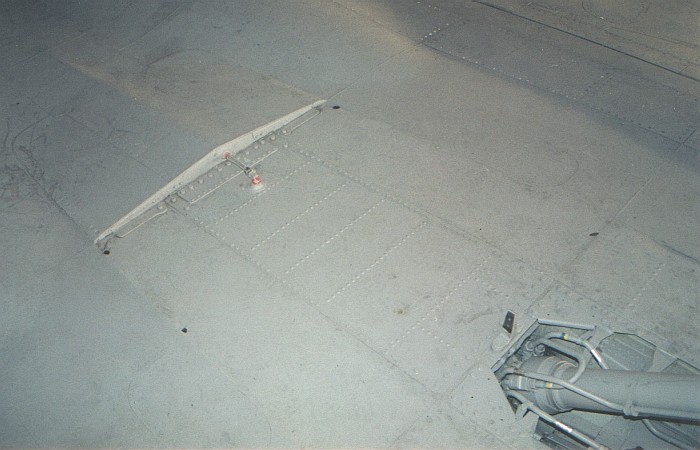

Postprzez lejgo_inc » wtorek, 10 lutego 2015, 16:34
Boczki płaskiej owiewki/okucia/panelu za hamulcem aero są w A/B prostokątne z zaokrąglonym narożnikiem, w C/D są trójkątne.
Na zdjęciu panel za hamulcem w A/B
