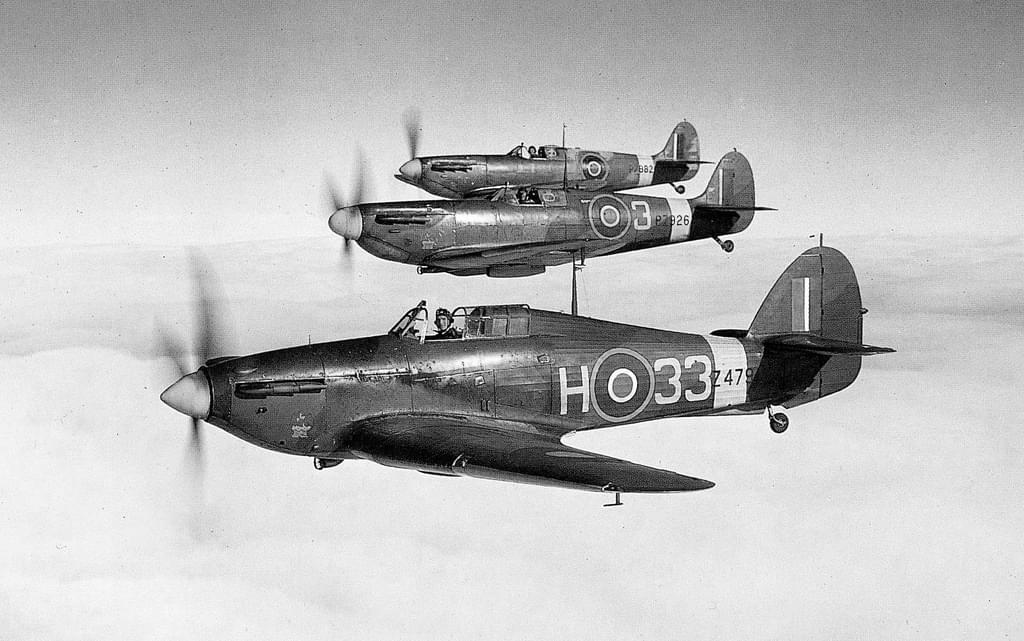

Wstaw to zdjęcie jak dasz radę, DG powinien być zawsze ciemniejszy, więc jest to zastanawiająca sprawa.
Nawet na zdjęciach z użyciem "ciepłego" filtru gdzie czerwony i żółty w kokardzie/fin-flashu jest ciemniejszy niż granatowy, DG pozostaje ciemniejszy niż DE, choć różnice kontrastu wyrównują się

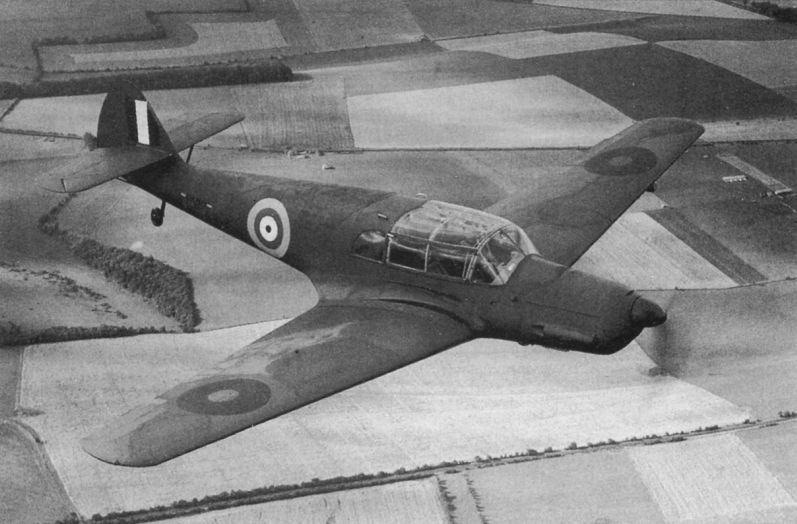

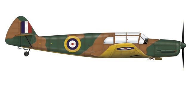

Chodzi o angielskiego Tajfuna - bo już kończę wreszcie tę moją zgraję (jak by ktoś nie wiedział robię 21 takich modeli), ale ciągle wyskakują tego typu kwiatki. Autorem twierdzenia, że ciemniejszym kolorem jest DE jest Jacek Jackiewicz - autor książek wydawnictwa Kecay i dlatego nie mogę tego stwierdzenia zignorować i postanowiłem prosić Was o pomoc. Ten kto robił przedstawione niżej malowanie też za ciemny przyjął zielony.

Postprzez macias13_84 » środa, 9 marca 2016, 16:45
"Odwrócony" Temperate Land Scheme, na Hurrim wymieniony panel osłony silnika od standardowego TLS pokazuje że faktyczne ma miejsce zmiana DG z DE
I jeszcze Spit z drugiej strony, układ kolorystyczny jest na pewno odwrócony
Zatem przy Bf-108 też poszedłbym w tym kierunku

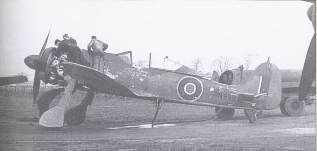

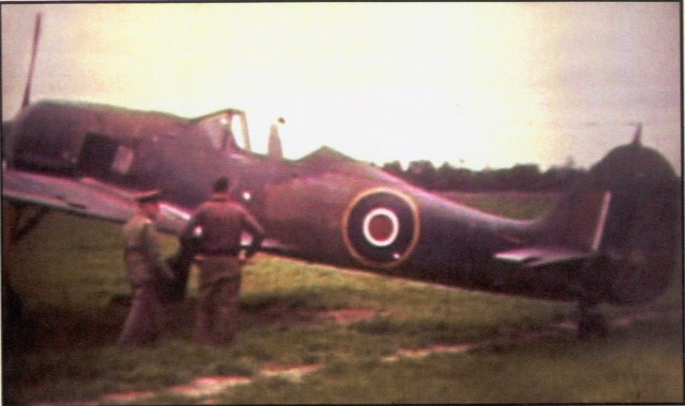

Tylko wydaje mi się, że to nie są zdjęcia z czasów wojny? Myślę, że najlepszym dowodem na to, że zielony to ciemniejszy kolor byłyby archiwalne zdjęcia tego samego samolotu zrobione na filmie kolorowymi i monochromatycznym (ale nie to samo zdjęcie kolorowe zapisane na komputerze jako czarno-białe, tylko dwa inne zdjęcia)... a jeszcze lepiej kilka takich par zdjęć aby ze względu na różne rodzaje filmów ująć sprawę statystycznie ;)

Postprzez macias13_84 » środa, 9 marca 2016, 17:29
Zdjęcia z 1942 maszyny z The Empire Central Flying School
Edit:
Dobra całą teorię o odwróceniu kolorów TLS można włożyć w buty....
Taaaadaaaaa!!!!! Widać zastosowane filtry fotograficzne po cudowały z kolorami
Ostatnio edytowano środa, 9 marca 2016, 17:42 przez macias13_84, łącznie edytowano 2 razy

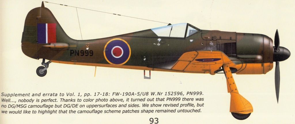

Postprzez niwm » środa, 9 marca 2016, 17:35
Myślę, że Jackowi coś się jednak popieprzyło. To zdjęcia z jego książki i przez niego wykonany schemat malowania. Na grzbiecie kadłuba za kabiną jest kolor zielony - ciemniejszy. Myślę, że zebraliśmy dość dowodów. Dzięki :)

Dzięki - ciekawa lektura... ale z drugiej strony załamująca - my modelarze mamy przerąbane :cry: Popatrzyłem pod tym kątem na "swojego" Tajfuna - na kadłubie czerwony na znaku jest ciemniejszy od granatowego, na stateczniku mniej więcej taki sam, na skrzydle zdecydowanie jaśniejszy, a to samo zdjęcie, czyli ten sam filtr i rodzaj filmu - widocznie inne warunki oświetlenia... albo mechanik się pomylił i na kadłubie namalował "francuski' znak ;o)
