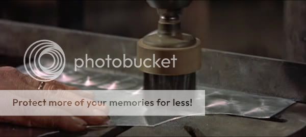

Wybitny Film Lotniczy :) -"The Spirit of St. Louis" Billy Wailder'a z lat 50 -tych.Pokazano w nim z zachowaniem autentyzmu cały proces powstania samolotu Lindbergha. I między innymi szlifowanie wiertarką za pomocą szczotki drucianej takiej powierzchni.

Postprzez iras67 » środa, 23 września 2009, 19:25
klatka z cytowanego wyżej filmu:
W browarze zbiorniki z takim wykończeniem są, i pewnie lakier lepiej się tego trzymał niż polerowanej blachy.

iras67 napisał(a):W browarze zbiorniki z takim wykończeniem są, i pewnie lakier lepiej się tego trzymał niż polerowanej blachy.
A jaki jest sens lakierowania stali nierdzewnej?

Tu raczej chodzi tylko o estetykę. Jak macie zbiornik ze stali nierdzewnej to będzie (dopóki niezardzewieje :mrgreen: ) błyszczący jak lustro. W trakcie eksploatacji to wszytko pracuje, wybacza się, wygina, rozciąga itp
Wyobrazacie sobie jak by takie lustro wygłądało po pewnym czasie? Wystarczy zrobić kółeczka i już wygląda lepiej. A przy okazji nie ma na zewnątrz farby czy lakieru - przecież taka powłoka mogłaby się ukruszyć/odpaść... jak wpadnie do żywności to sorry na śmieci z zawartością. Wydaje mi się że to jest cecha sprzętu z wyższej półki, bo widziałem też wiele maszyn pozostawionych po prostu na gładko. I po paru latach nie były już takie ładne i błyszczące, raczej matowe i wyglądające na "zmęczone".
