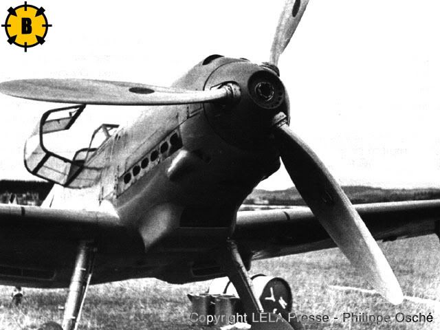

Kupiłem sobie taki zestawik. Czy ma ktoś może informacje/zdjęcia dotyczące tych samolotów? Głównie interesują mnie rury wydechowe, chłodnica w rekordowej wersji, no i co się da.
Planuję zrobić tego czerwonego i szarego rekordowego (inna kabina, opływowy kołpak śmigła). W tym drugim przypadku zaszpachlowane były linie podziału blach, na pewno na kadłubie, być może na skrzydłach też.

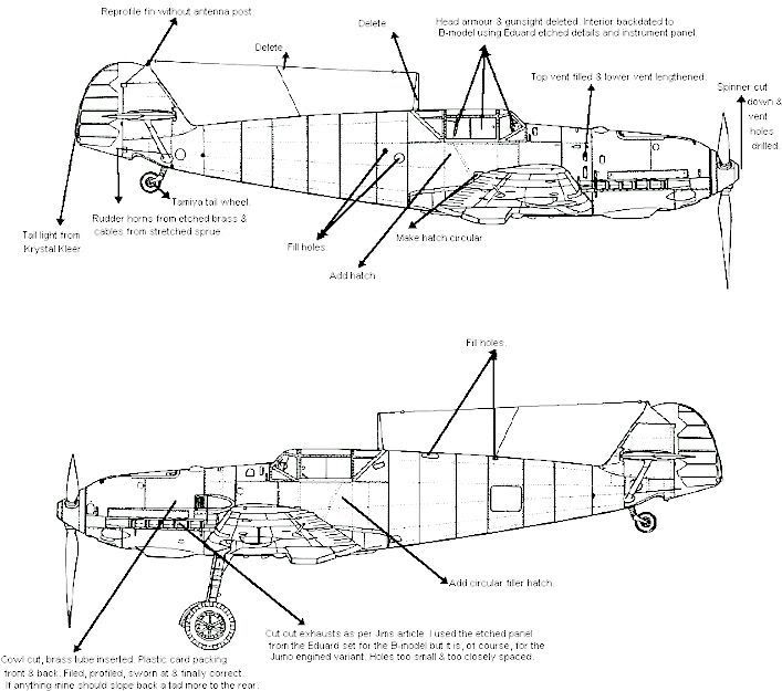

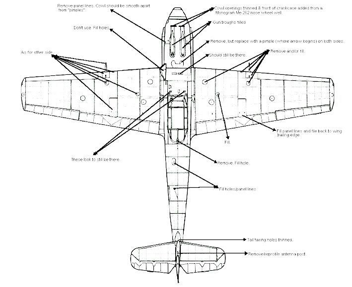

Coś tam kiedyś pościągałem, nie pamiętam skąd.
V-13

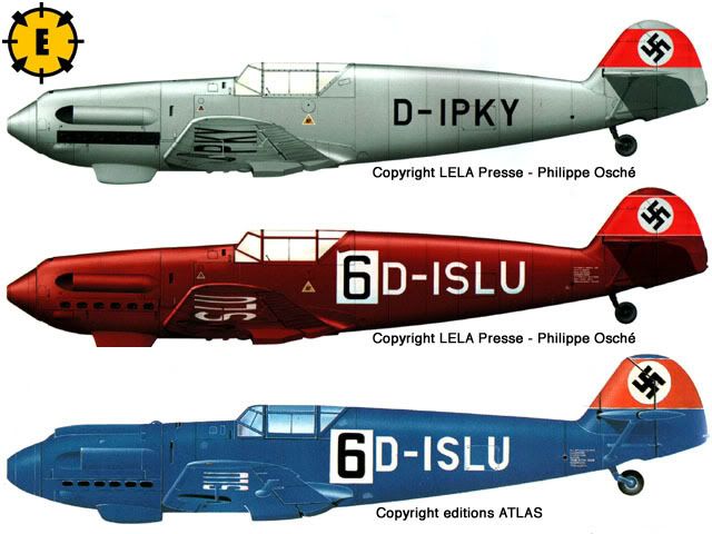

Co do V-14 to są wątpliwości, czy przypadkiem nie był niebieski

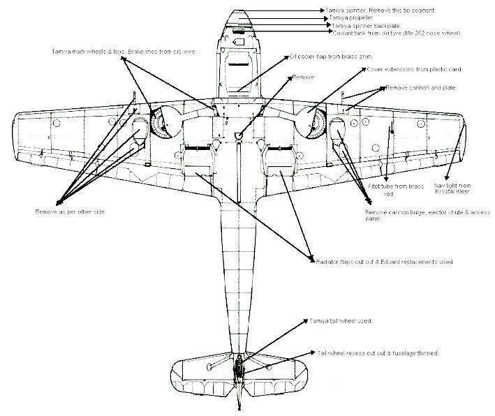

Planiki, co należy przerobić w V-14
Pokrywy kół
I jeszcze parę zdjęć

piotr dmitruk napisał(a):Co do V-14 to są wątpliwości, czy przypadkiem nie był niebieski
Raczej kiedyś tak myślano.
Teraz prawie na pewno wiadomo, że był ciemnoczerwony - takie wzmianki pojawiają się w prasie relacjonującej zawody w Zurychu (to w Szwajcarii :mrgreen: ).

Co mi się jeszcze rzuciło w oczy a może niektórym umknęło:
:arrow: zwróć uwagę na sposób mocowania wyważenia masowego lotek - w tych samolotach wsporniki były opływowymi profilami a nie zwykłymi "tyczkami"
:arrow: chłodnice podskrzydłowe w V-13 "ausf. Zurych" były podzielona na 3 części!
http://www.me109.info/display.php?a=e&fid=1595
:arrow: kółko ogonowe zaopatrzone było w nożyce
To tak na szybko, jak coś mi się przypomni to dopiszę.

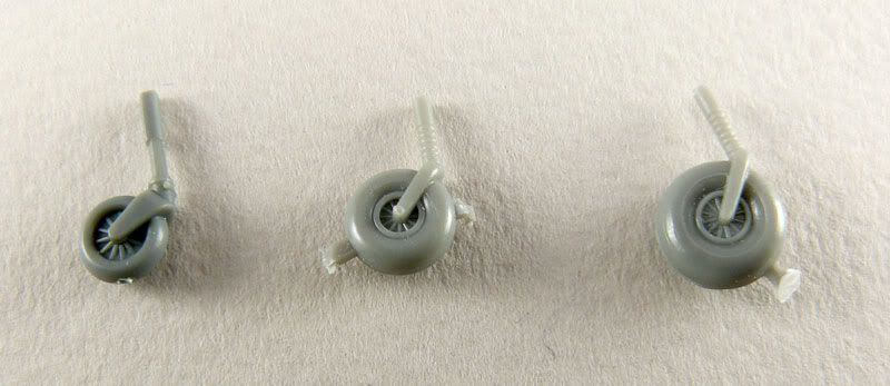

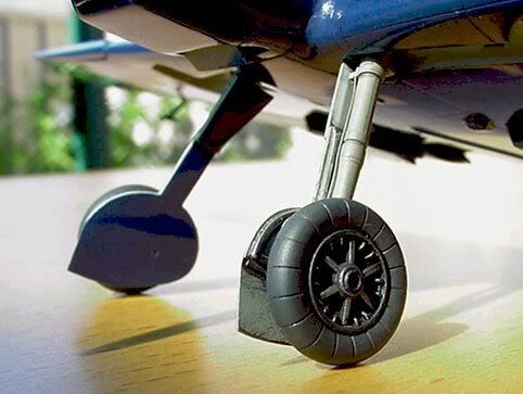

Zorientowałem się też, o co chodzi w tym kółkiem ogonowym:
Po lewej Tamiya i dwa niezidentyfikowane. Po środku to najlepsze, może Hasegawa? Tylko skąd się ono u mnie znalazło? Ale najważniejsze - muszę je skopiować, a nie umiem...
Maciek Żywczyk
Maciek_66
Posty: 1043
Re: Messerschmitt 109 V13/V14
Postprzez Kuba P. » niedziela, 21 marca 2010, 11:38
Oba niezydentyfikowane to Hasegawa, tylko w dwóch rozmiarach. To środkowe będzie najlepsze.
Postprzez Maciek_66 » niedziela, 21 marca 2010, 11:51
Tak myślałem, ale nie wiem skąd się u mnie wzięło? Jedyną Hasegawę, jaką miałem to G-14. Ale dobrze, że jest, tylko muszę znaleźć sposób skopiowania.
Maciek Żywczyk
Maciek_66
Posty: 1043
Postprzez Kuba P. » niedziela, 21 marca 2010, 11:52
No właśnie, unifikowane wypraski. W G-14 masz trzy kółka, wczesne dla G-2, potem większe na niskiej i na wysokiej goleni.
Ja mam swoje z G-6 :)

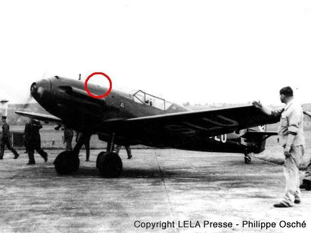

Zastanawiam się też nad slotami i klapami. Kusi zrobić w jednym wysunięte, ale na zdjęciach mają wsunięte.

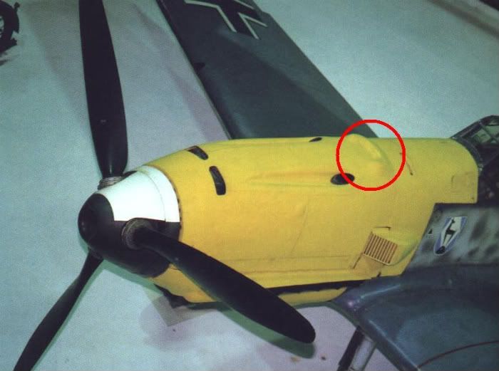

Na pokrywie silnika z tyłu, u góry był taki bębel:
Na zdjęciach V13 i V14 go nie widać, linia pokrywy jest prosta, ale pod pewnym kątem na niektórych widać coś. Ciekawe, jak to wyglądało?
Na lepszych zdjęciach V13 jest chyba gładko...
