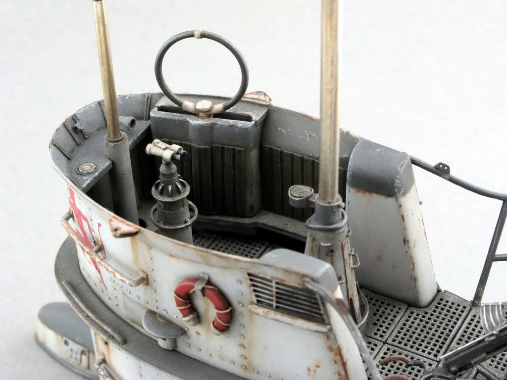

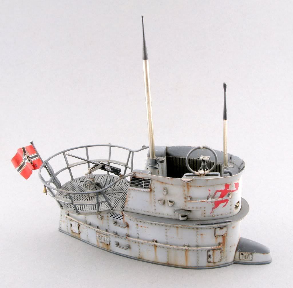

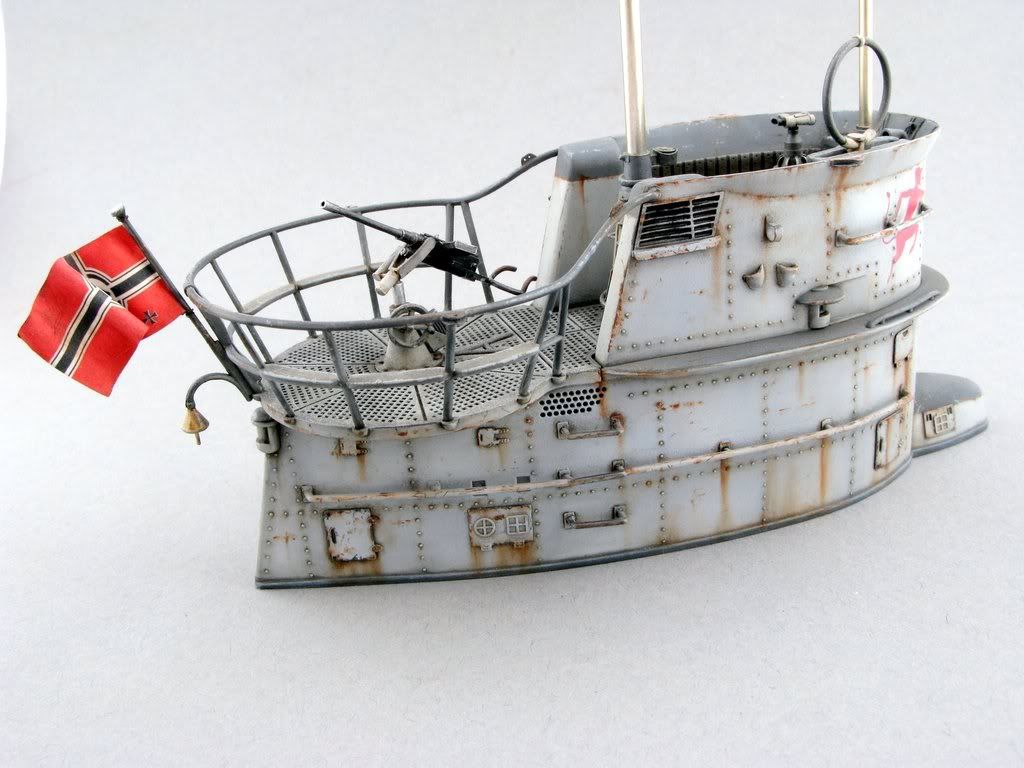

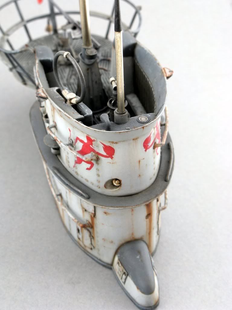

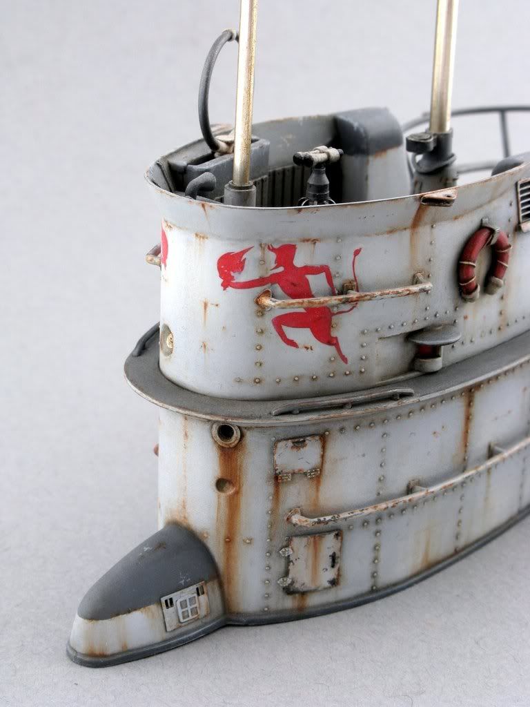

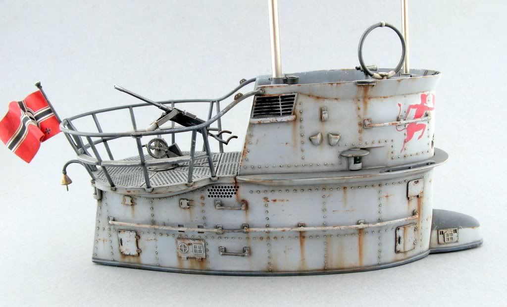

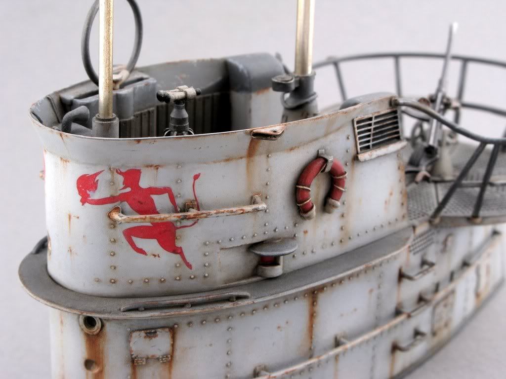

Robię to tylko dla Ciebie-normalnie nie pokazuję go światu. Jest to pierwszy model robiony i niedokończony (zmęczenie tematem i miłość do pojazdów na gąsienicach) po długoletniej przerwie. To co widać to prace z przed ponad 2 lat. Teraz pomalował bym zupełnie inaczej i to mnie martwi. Przemalowanie całości to spore wyzwanie dla własnych chęci :?
Na zdjęciach tylko kiosk bo kadłub nie wchodzi mi do namiotu bezcieniowego :P
Pozdrawiam i wiernie kibicuję! :D
