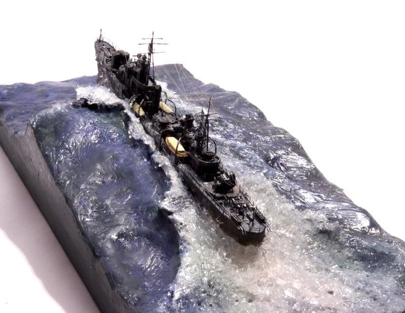

Michał Janik napisał(a): Ciekaw jestem, jak sobie poradzisz z efektem mokrego dziobu, spływania zeń mas wody etc. Jeśli jak do tej pory - będzie fajnie.
Moja odpowiedź to silikon. Też jestem ciekaw jak wyjdzie. Robiłem próbę, i na razie jestem optymistą.

Postprzez spiton » piątek, 19 marca 2010, 02:35
Posylikonowałem morze.
Normalnie nie znoszę zapachu octu.
Tym razem musieliśmy się z octowym syfem polubić. Nie było wyjścia.
Marzenie surfera (duża fala) poszła pod nóż ,-))
Niestety kiepsko przykleił mi się okręcik do cześć podwodnej. Zła kolejność.
Będę musiał poczarować ,-)).
Na razie idę spać. Jutro jeszcze "czarowanko", podmalówki,a na koniec bandera bojowa i do galerii ,-))
Pozdrawiam, i skoro nie jest już tajemnicą, że cieszą mnie komentarze, to się nie hamujcie.
Lubię wszystkie, i te krytyczne, i bezkrytyczne, byle byłby ruch w interesie ,-)).

Postprzez Jaho63 » piątek, 19 marca 2010, 03:07
Ogólnie - najważniejsza dynamika.
W szczególe - Seba, okręcik wystrugałeś niezły, ale morze jest, że ja cię przepraszam.
Co ty tak wcześnie spać chodzisz? Aha, ok.

Moje "morze" powstaje z akrylowej szpachlówki budowlanej (bodajże Spatolino). Nie śmierdzi, nakłada się bardo prosto i kosztuje grosze. Po zaschnięciu przypomina nieco gips - znaczy można ją skrobać nawet patyczkiem po lodach.

Nie jestem zadowolony w wody wypadającej z "kanału" kotwicznego, i za falochronem. W następnych modelach będę musiał coś wymyśleć, albo zastosuję wodę Valeho bo ponoć można ja obrabiać po zaschnięciu, a silikon jak zaschnie to tworzy jednego wielkiego gluta. Praktycznie nie da się potem już prawie nic zmienić.

Ostre krawędzie na szczytach fal uzyskałem wykałaczką. Po prost wsadzam wykałaczkę w silikon i wyciągam ją w odpowiednim kierunku, aż do uwolnienia wykałaczki z silikonu. A wygładzone powierzchnie oceanu zrobiłem tak, że obficie oplułem powierzchnię i gładziłem ją paluchem. Nie jestem pewien, czy to najlepszy sposób. Następnym razem może wmyślę coś innego. W każdym razie ślina na silikonie pozbawia go kleistości, i można próbować go wygładzać. Tylko trzeba się spieszyć, bo ta cholera gęstnieje, i wygładzanie nie wychodzi tak jak by się chciało.
