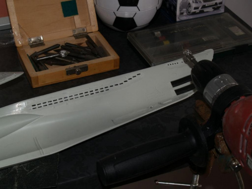

Na chwilę moje prace są na etapie dopasowywania kadłuba do pokładu oraz wykonywanie pierwszych otworów przelewowych.
Dopasowałem wiertło 2,0 mm i za pomocą zwykłego chwytaka nawiercam na lewej burcie poczynając od dzioba.

Pamiętaj, żeby od wewnątrz plastik pocienić albo otwory przelewowe będą wyglądać jakby były zrobione w burcie pancernika.

Postprzez wallenrode » poniedziałek, 20 lutego 2012, 12:07
Witam , krzystając z wolnego czasu i po zdobyciu rkilku frezów przystąpiłem do "pocieniania" blach kadłubów przy otworach przelewowych. Warsztat pracy do zwykła wiertarka przymocowana do imadła i odpowiednie obroty - praca wre.
