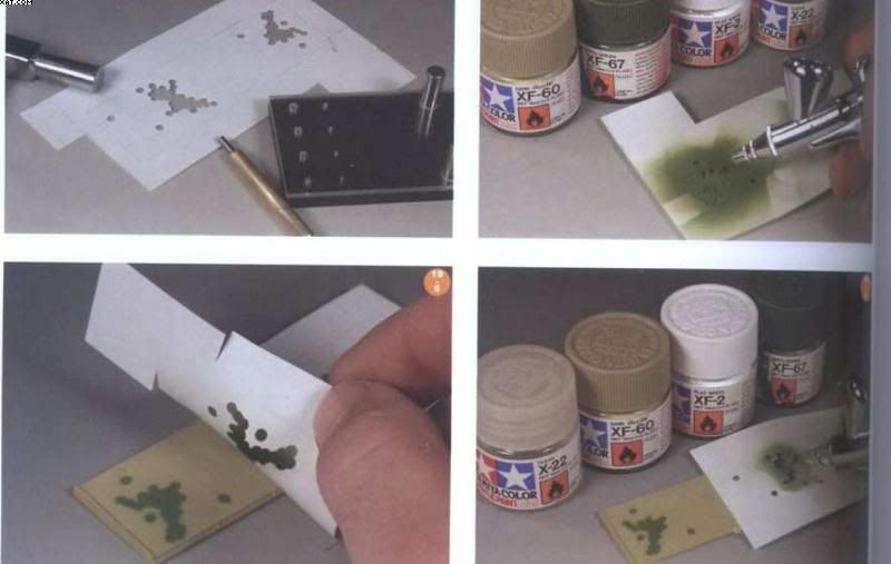

..migowski faq podpowiadał, jak taki kamuflaż robić- widziałeś?

Kamilowi chodzi raczej o książkę Mig'a Jemenez'a.
Ten rodzaj kamuflażu znany jest też pod nazwą "ambush".

Postprzez Bathin » środa, 28 października 2009, 21:45
Kamil Feliks Sztarbała napisał(a):..migowski faq podpowiadał, jak taki kamuflaż robić- widziałeś?
Pewnie w oryginale było takie kamo malowane podobnie:
Akahoshi napisał(a):Ten rodzaj kamuflażu znany jest też pod nazwą "ambush".

Panowie, dziekuje za opinie. Wprawdzie nie do konca o to mi chodzilo, ale lepszy rydz niz nic.
Co do nazwy, to wyczytalem o dwoch, "cloud" lub "ambush cloud". Jak zwal tak zwal, wiadomo o co chodzi.
Kamil, dzieki za skany,
Czarek.

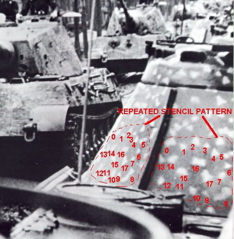

Postprzez Marek Jaszczołt » środa, 28 października 2009, 23:39
Bathin napisał(a):Pewnie w oryginale było takie kamo malowane podobnie:
Kiedyś na M-L była analiza pokazująca powtarzalność wzoru tego kamuflażu czyli był on uzyskiwany od szablonu używanego chyba tylko w ostatnie fazie malowania ;o) na bazie poniższego zdjęcia
Marek Jaszczołt
