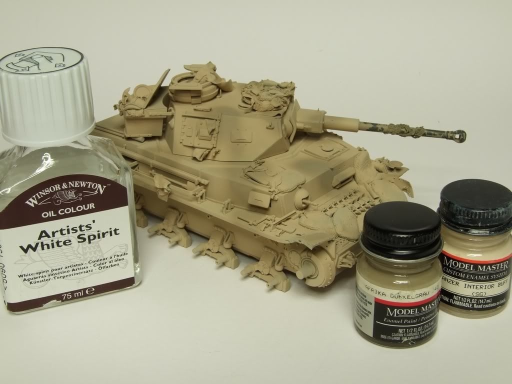

Też się chętnie dowiem.
Nie chodziło o ten model?

Dokładnie o ten model chodzi. Szczególnie na tym zdjęciu widać jak delikany był ten kamuflaż.
Źródło: http://www.planetarmor.com/forums/showthread.php?t=7721
Z tego co się dowiedziałem to jedyną niewiadomą co do tego czołgu jest to jaką płytę 30mm zastosowano na nadbudówce. Wiadomo na pewno, że dospawywaną tak jak na przodzie wanny, ale nie wiadomo czy tą z wcięciem na peryskopy czy tą prostszą bez wcięcia.
W modelu są oba rodzaje płyt dodatkowych i tak na prawdę samemu trzeba się zdecydować, którą użyć. Niestety na zdjęciach nie widać akurat tego miejsca na czołgu.
Co do cech charakterystycznych Vomag to o ile pamiętam było coś z zamocowaniem wyciora. Cechy niezbędne dla tego modelu są zaznaczone w instrukcji. Co do tego co w ogóle było charakterystyczne dla Vomaga musiałbym poszukać w w "biblii Spielbergera" o PzKpfw IV bo nie pamiętam co to było dokładnie. Tak z grubsza były to detale typu mocowania i umiejscowienie narzędzi, wyciora itp, a nie jakieś innowacje w konstrukcji samego czołgu. W Spielbergerze znalazłem wczoraj kilka zdjęć Ausf.G w tym kamuflażu DAK i w pewnym oświetleniu jest on ledwo widoczny.
