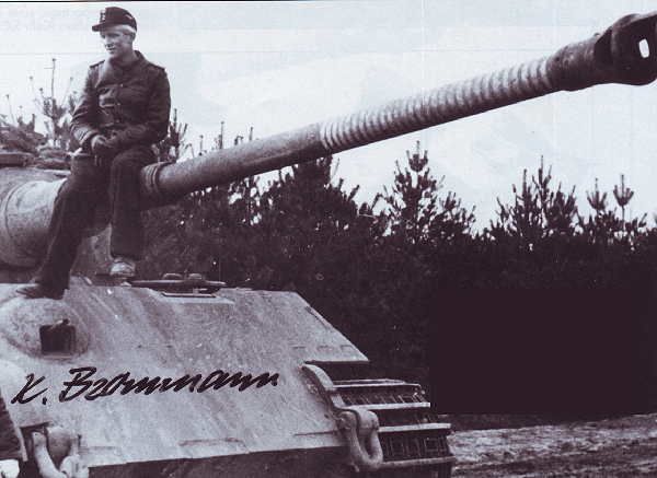

Tu dla przykładu maszyna Brommanna:
ze "starym" typem jarzma.

Chwila już się gubię :arrow: Brommann miał ostrokrawędziowy - widać to na zdjęciu boku wieży tego czołgu w czasie ładowania amunicji.

Marek Jaszczołt napisał(a):Chwila już się gubię :arrow: Brommann miał ostrokrawędziowy - widać to na zdjęciu boku wieży tego czołgu w czasie ładowania amunicji.
Masz całkowita rację :). Czołg Brommanna dodałem jako przykład czołgu z 503 SS posiadającego "stare" jarzmo działa.
