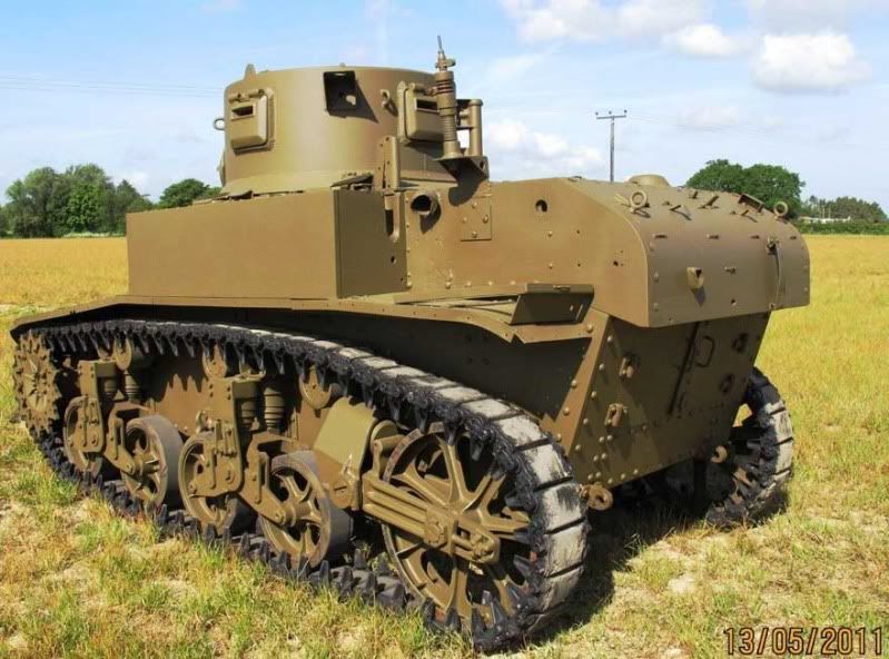

[3] kadłub- na fotkach doskonale widać, że kadłub był spawany więc zeszlifowanie nitów to najmniejszy problem. Jednak zastanawia mnie jak wyglądał jego tył...
"Tradycyjny kanciasty"?
czy może zaokrąglony?

- w tej samej pozycji jest kilka zdjęć M3A1 z Bouganville z zaokrąglonym tyłem,
