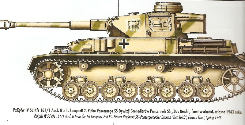

Konkretniej szukam potwierdzeń poniższego malowania (Dunkelgelb z zielonymi pasami), które znalazłem opracowaniu Wyd. Militaria. Ukazana tam IVka G, jest to wersja wczesna, numer na wieży to 102.
Malowanie zdaje się potwierdzać to zdjęcie, numer 602 na wieży.
w dodatku jest tak jak napisał Georg01, białe obwódki.

Malowanie pojazdu 102, o ile takowy istniał musiało pochodzić z okresu po Charkowie i przed Kurskiem, czyli kwiecień-maj 1943. Krótko mówiąc czołg tak malowany nie miał prawa nigdzie walczyć. Przed Kurskiem cały pierwszy batalion (numery czołgów pomiędzy 100-4xx) pojechał do Niemiec w celu przezbrojenia na Pantery i wrócił na Panterach dopiero w sierpniu 1943. Stare czołgi zapewne przed wyjazdem zostawił w Rosji i przydzielono je albo do II batalionu albo też i do innych formacji.
Natomiast czołg 602 ze zdjęcia to jak najbardziej ciekawy temat. Do końca czerwca 1943, a więc w okresie przygotowań do walk, mógł mieć godło dywizji Das Reich, ale tuż przez Kurskiem godła zamalowano i na pionowej płycie pancerza dywizja DAS Reich jako 2 dywizja SS w korpusie dostała oznaczenie rzymskiej II podkreślonej, malowanej białą farbą, dość grubo. Znak był powtórzony na tylnej płycie, a właściwie na niestandardowym zasobniku przymocowanym nad tylną płytą - przynajmniej tak jest na jednym z nielicznych zdjęć, które to pokazują. Przed Kurskiem od kwietnia 1943 czołgi zaczęto polowo wyposażać w ekrany boczne, więc bardzo możliwe, że i pojazd 602 takie ekrany dostał. Ale jest np. znana fotografia pojedynczego Panzer IVG z LAH z Kurska bez ekranów, także pewnie były i takie i takie.
Pojazdy z Das Reich wiosną i latem 1943 bardzo prawdopodobnie były w większości właśnie tak malowane - Dunkelgelb i na tym zielone plamy. Jesienią zamiast zielonego używano na nowych pojazdach farby brązowej lub obu - brązowej i zielonej. Od lat trwają spory o kolory np. Tygrysów z Waffen SS z Kurska - nikt nie ma pewności czy były tylko zielone plamy na żółtym, czy tylko brązowe na żółtym, albo czy była mieszanka zielony/brązowy na żółtym. Stare wozy jeszcze z Charkowa według zdjęć miały kilka kolorów na sobie, może i w kombinacjach z szarym ze starego malowania Dunkelgrau.

Z tego wynika, iż bezpieczniej byłby na modelu zamienić 1 na 6 tworząc udokumentowane na zdjęciu 602.

A więc wszystko już chyba mam jasne. Zamiast 102 zrobię 602, dwubarwny. Dziękuję zatem i dla ciekawskich - warsztat powinien się pojawić, ale dopiero koło czerwca. ;o)
