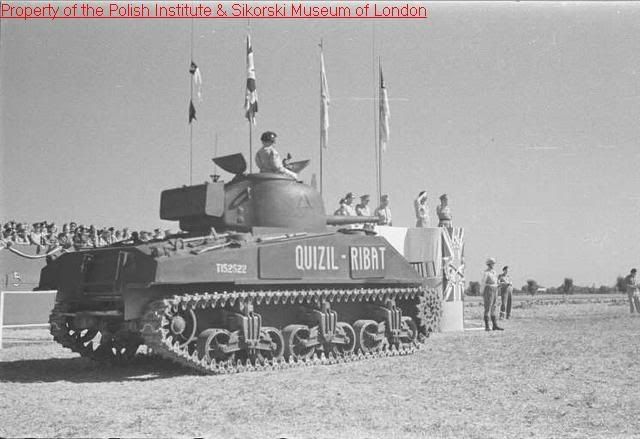

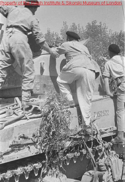

1. Co ma czołg na tylnej płycie podczas defilady ?

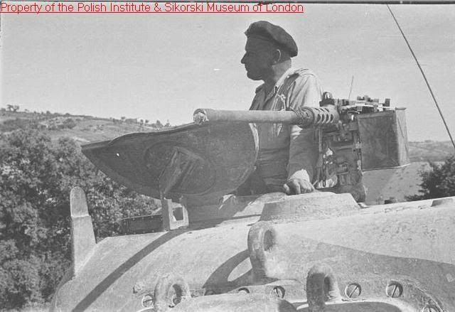

2. Co ma czołg na wieży przed włazem, zdjęcie zrobione wcześniej niż poprzednie (na defiladzie już tego nie widać...) ?

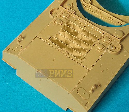

3. Jakiego typu osłonę wieży od tyłu może mieć ten pojazd (zdjęcie przedstawia model TASCA)
Moim zdniem tę wyższą z 6 śrubami, co wydaje mi się, że widzę na poniższym zdjęciu:
zdjęcie ze strony http://www.perthmilitarymodelling.com

Zazwyczaj przyjmuje się, że te osłony wykonywane z kątowników (w przeciwieństwie do tych podfrezowanych, odlewanych) były montowane w M4A2 pochodzących z zakładów Fishera - musiałbys posprawdzać na innych fotkach, o ile takowe istnieja, czy "budki" kierowcy i pomocnika są odlewane, czy spawane. Co do tego "ustrojstwa" przed włazem d-cy, to prawdopodobnie jest to owoc jakiejś oddolnej inicjatywy - może podpora skrzydła włazu w dolnym połozeniu

panzerart napisał(a):Co do tego "ustrojstwa" przed włazem d-cy, to prawdopodobnie jest to owoc jakiejś oddolnej inicjatywy - może podpora skrzydła włazu w dolnym połozeniu
Andrzej
To jakaś osłona peryskopu, pewnie żeby nie trzaskał o wieżę przy otwieraniu włazu.

No właśnie boję się tego Fishera, bo zrobiłem już kadłub - samoróbkę z normalnymi, odlewanymi kopułkami włazów z DV...
A na żadnym znanym mi zdjęciu niestety nie widać okolic włazów kadłubowych.
Model jest co prawda planowany w "odpadowej" konfiguracji - więc jak trzeba, to porzeźbię te inne kopułki. Albo poczekam co nowego pojawi się na stronie http://the.shadock.free.fr/sherman_minutia/index.html - może inni producenci też robili taką osłonę za wieżą.
A co z tym czymś na tylnej płycie kadłuba ? - stolik na mapy czy jakieś ustrojstwo do ułatwienia wsiadania ?

Co do Fishera....podobno mieli dużą liczbę wysoko wykwalifikowanych spawaczy, a mało kooperujących odlewni, stąd pewna odmienność niektórych elementów. Co do twojego Shermana....sądząc po fotkach, to dość wczesna partia produkcyjna. Wydaje mi się, że na wieży są nawet ślady po wcześniejszej lokalizacji uszu do podnoszenia ...A co do ustrojstwa...HGW :)
Można podać dziesiątki mniej lub bardziej prawdopodobnych zastosowań, a i tak nie trafić. Raczej nic do wchodzenia - prościej po przedniej płycie lub bokiem, po gąsienicach. Wygląda jak jakiś rozkładany stelaż, ale na co?

Na świętej pamięci FMR to ustrojstwo przed włazem dowódcy to brytyjski celownik przeziernikowy (podobno nie trzeba było się wychylać aby celować).Znawcy tematu stawiali na wczesny kadłub DV pozdrawiam OLO

Dzięki, znalazłem u siebie na dysku zrzut z topika z FMR - celownik się potwierdził, nadal nie wiem co to jest to z tyłu...
Znane są zdjęcia czołgu z trzech "sesji":
1. Z jesieni 1943 - po dostarczeniu czołgu do jednostki -> osłony przeciwpiaskowe, brak nazwy, normalna lufa
2. Z roku mniej więcej 1944 -> brak osłon przeciwpiaskowych, mała nazwa własna (biała z czerwonym cieniem), dospawane traki z przodu, przeróbka na wóz dowódczy (atrapa lufy etc.)
3. Z defilady w Loreto - jednobarwny, duża biała nazwa, tarki i to dziwne coś z tyłu.
Skłaniam się ku temu, żeby wykonać model z okresu pomiędzy 1 i 2 "sesją" fotograficzną - czyli z nazwą własną, przyspawanymi trakami i osłonami przeciwpiaskowymi.
