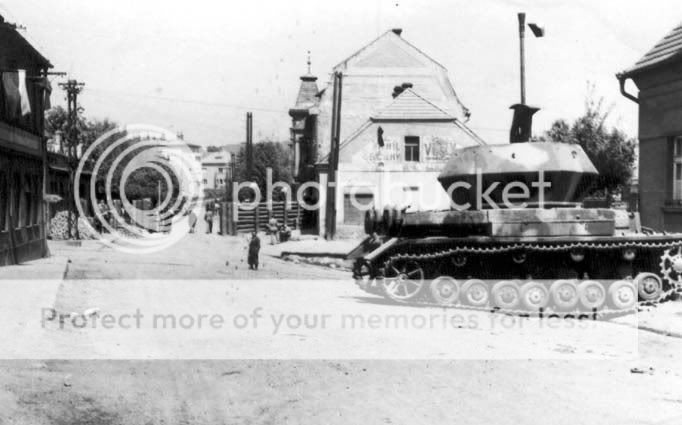

O co chodzi? O Ostwindach tak na prawdę bardzo niewiele wiadomo. Konstrukcja rozwijana była praktycznie równolegle z bliźniaczym Wirbelwindem, niemniej problemy na które się natknięto w trakcie jego projektowania/zastosowania (oraz inne problemy końcowego okresu wojny) pozwoliły na zmontowanie maksymalnie 40 pojazdów.
Zachowały się zdjęcia wyłącznie trzech egzemplarzy:

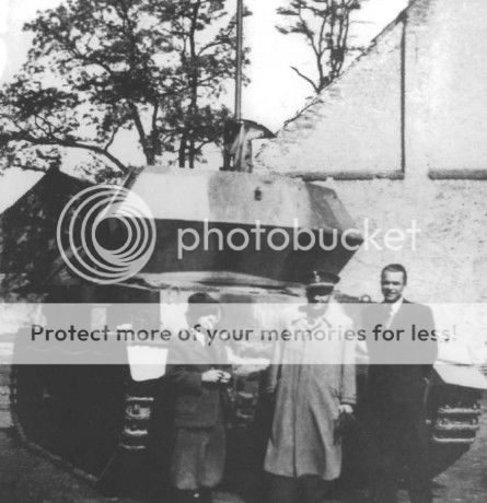

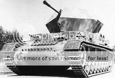

1. Pojazd prototypowy:
świetnie znany, doskonale obfotografowany, powstały na kadłubie Pz. IV G.
2. Pojazd seryjny z wieżą seryjną (z dwoma dodanymi występami z przodu wieży), ale również na podwoziu starej czwórki G, należący do s.Pz.Abt 507, porzucony w Nowych Banatkach w Czechach:

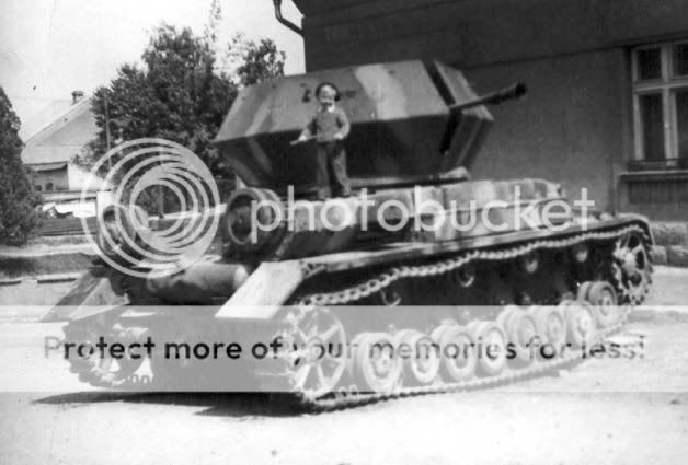

3. Pojazd seryjny z wieżą seryjną powstały na świeżutkim kadłubie Pz. IV J z ostatnich serii:
I właśnie ten pojazd postanowił zrobić Dragon i jego model jest przedmiotem mojego zgryzu.

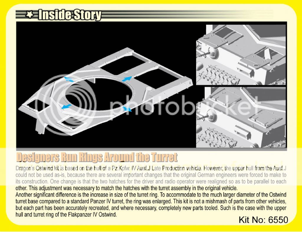

Kiedy Dragon wypuszczał ten model na rynek chwalił się, że te konieczne zmiany uwzględnił (akurat o przesunięciu pierścienia wieży nie wspominają, wdłg. sobie znanych źródeł postanowili go tylko powiększyć):
Przysiągłbym, że pojazd pokazany na targach w Shizuoce ma ten przesunięty właz radiooperatora:
http://tanksandthings.niceboard.org/t50 ... rom-dragon
Chwilę później model (ze standardowym kadłubem późnych J-ek) pokazuje współtworzący go Tom Cockle i informuje nas, że:
The design is based on the information in the new Panzer Tracts 12-1 and assumes that the vehicles assembled by Stahlindustrie were standard late production Pz.Kpfw.IV Ausf.J chassis.
http://www.network54.com/Forum/110741/t ... First+Look
I teraz powstaje pytanie - jakież to informacje zawarto w Panzer Tracts 12-1, że zdecydowano o użyciu do modelu standardowej części od kadłuba J-ki mimo iż zrobiono już poprawioną część? Albo też mam zwidy i model z Shizuoki ma standardowy kadłub, a Dragon postanowił oszczędzić trochę grosza nie robiąc specjalnej formy do nowego elementu...
Bądź co bądź ten pojazd z Nowych Banatek ma właśnie otwartą klapę silnika, a przecież na standardowym kadłubie się to podobno nie udawało!

nie wiem, czy to pomoże w rozwikłaniu zagadki, ale sprawa z tytułowymi pojazdami prezentuje się mniej więcej następująco: Ostwindy były produkowane przez dwie wytwórnie: Ostbau Sagan i Stahlindustrie.
W tej pierwsze powstało 22 pojazdy, niemal ze 100% pewnością można powiedzieć, że każdy z nich został zbudowany w oparciu o podwozie czołgu Pz.Kpfw. IV przeznaczonego do remontu.
W drugim zakładzie wyprodukowano natomiast 7 wozów, które - jak twierdzi T. Jentz - zostały oparte o nowiutkie kadłuby pochodzące od Kruppa-Grusona. Jako że maszyny te miały zostać wytworzone mniej więcej w marcu 1945 roku założono, że musiały one powstać na podwoziach będącego wówczas w produkcji Pz.Kpfw. IV Ausf.J (Jentz jednak tego wprost nie pisze).
W PT-12-1 na ss. 12-1-40 oraz 12-1-41 znajdują się cztery rzuty Ostwinda wyprodukowanego na podwoziu - jak to określono w podpisie - Flakpanzer.IV Fahrgestell, które wydaje się należeć do Pz.Kpfw.IV Ausf.J ostatnich serii produkcyjnych. Właz kierowcy i radiooperatora nie jest przesunięty. Model Dragona najprawdopodobniej powstał w oparciu o te szkice.

Dzięki wielkie za pomoc! O to właśnie mi chodziło.
Wszelkie źródła są mile widziane, a najbardziej zależało mi właśnie na dotarciu do posiadacza Panzer Tracts 12-1, który mógłby zweryfikować, to o czym przeczytałem już gdzie indziej. Co ciekawe w Panzerwrecks 1 przy zdjęciu tego egzemplarza napisano, że ma on pierścień wieży od Tygrysa I (to by wyjaśniało informacje handlową Dragona). Tak więc opcji mamy kilka - pierścień wieży w zwykłym miejscu, przesunięty, w zwykłym miejscu od Tygrysa I, przesunięty od Tygrysa I...
Szczerze powiedziawszy skłaniałbym się ku poglądowi, że w marcu '45 nie było już czasu na kombinowanie z projektami i robiono wszystko, aby cokolwiek jeszcze wytworzyć i wypchnąć na front - tak więc opcja ze standardowym kadłubem Pz. IV J jest chyba rzeczywiście najbardziej prawdopodobna (choć na przykład jedyny znany skompletowany Kugelblitz miał zmieniony kadłub - ale to trochą inna sprawa, bo tam włazy musiano przesunąć tak, aby w ogóle gdziekolwiek się zmieściły).
Ostateczną decyzję co do ewentualnych zmian w modelu podejmę w trakcie pracy nad nim - po prostu przymierzę, czy przy jakimkolwiek ustawieniu wieży możliwe było otwarcie tej większej klapy silnika. Jeśli tak, to niczego nie zmieniam. Jeśli nie - to gorsza sprawa... W końcu na tym zdjęciu klapa jest otwarta - taki chyba z fabryki nie przyjechał!
Włazem radiooperatora chyba się w ogóle nie będą zajmował - to, że przy pewnych położeniach wieży nie mógł się on otwierać było tylko "lekką" niedogodnością, bo przecież dokładnie tak samo było ze zwykłymi Pz. IV z osłonami wieży. A włazu tego też nie można było z pewnością tak bezkarnie przesuwać, bo jakby nie było MG też od środka trochę miejsca zajmował więc opuszczenie pojazdu przez tak przesunięty właz wymagało z pewnością zwinności małpy... A średnica pierścienia? Jeśli pierwszy egzemplarz udało się zbudować na zwykłym pierścieniu wieży Pz. IV, to po co kombinować?
