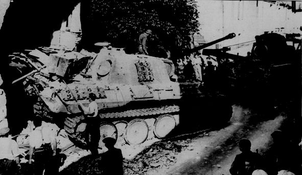

Znalazłem takie oto zdjęcie Obrazek
Wyraźnie widać tam godło jednostki namalowane na przednim pancerzu. I tu moje zapytanie; czy godła mogły być zdublowane ?
Na wcześniejszym wpisie Marek Jaszczoł podesłał zdjęcie z godlem na tylnym zasobniku. a tu to samo tylko nie wykadrowane
Na drugim czołgu nie widać godła, może jest przybrudzone :?: Co prawda jest to Pantera typu A ale to nie ma znaczenia.

Postprzez Marek Jaszczołt » czwartek, 16 stycznia 2014, 10:10
skrzat16 napisał(a): I tu moje zapytanie; czy godła mogły być zdublowane ?
A i jeszcze jedna sprawa może ktoś ma informacje jak mocowane były koła zapasowe do wieży ?
Tak jeżeli były namalowane były z przodu i z tyłu - ale te pierwsze przeważnie są niewidoczne.

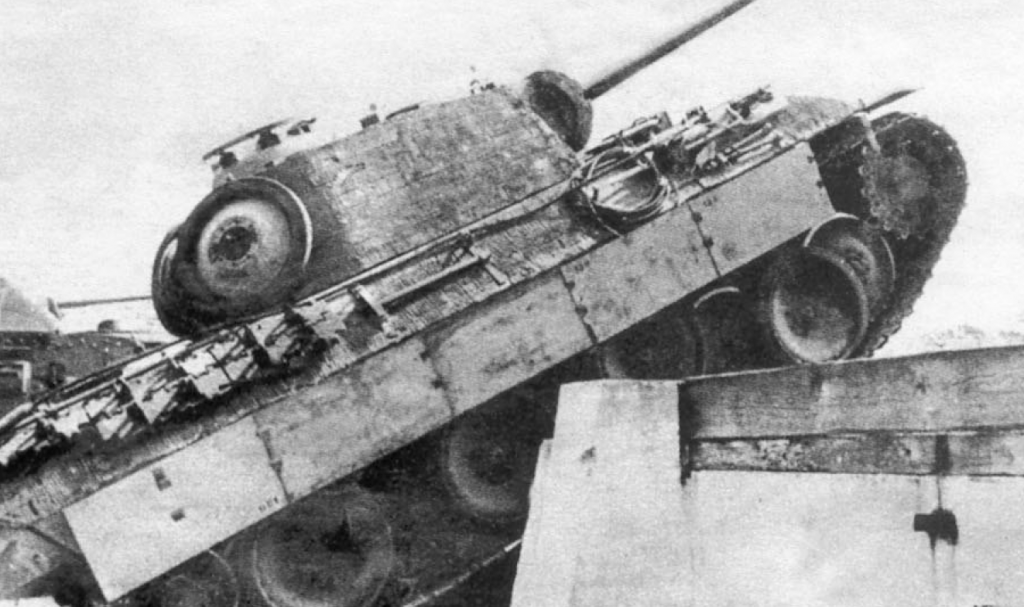

Dzięki Marku za szybką odpowiedz. A co do mocowania zapasu to znalazłem wczoraj już po napisaniu postu takie oto zdjęcie.
To wóz dokladnie z tej jednostki z nr 413 tyle że to wersja A.
Widziałem sposób mocowania o którym wspominasz. Dwie śruby są na gorze a pojedyncza na dole. Na tym zdjęciu widać że jest odwrotnie i pręty mocujące są bezpośrednio przyspawane do pancerza. Z resztą byl jeszcze jeden sposób. Koło było montowane odwrotnie tz. wyprofilowaniem koła na zewnątrz,tam na pewno stosowano jakieś elementy dystansowe między kołam a pancerzem.
Ale w tym przypadku to mnie nie interesuje :)
Marek Jaszczołt napisał(a):Co do koła - do boku wieży były przyspawane wąskie prostokątne elementy metalowe, które na oby końcach miały po krótkiej śrubie - na nich trzymało się koło zapasowe.
A tu kolejny przykład tyle z mocowaniem na dwie śruby przyspawane do płaskownika.
Niestety nie mogę namierzyć zdjęcia przykładowego, ale jak tylko znajdę to wstawię do postu.

Postprzez skrzat16 » czwartek, 16 stycznia 2014, 20:48
Dzięki za zdjęcie .
Dobrze znam to ujęcie i nawet jest w tym poście na początku :lol: A ja szukam zdjęcia na którym widać w miarę dobrze sposób montowania koła na wieży. Od wczorajszego wpisu trochę mi szczęscie dopisało i znalazłem to czego szukałem.
Z tego co widziłem to było bodaj cztery "patenty" na to. To zdjęcie wyraźnie potwierdza że w tym przypadku były pręty spawane do pancerza wieży. Był też sposób o którym pisał Marek, ale gdzieś przepadło mi zdjęcie. Ale byl to stelaż w kształcie litery "T" i na tym były wspawane pręty do przykręcenia koła. Jeśli ktoś będzie kiedyś robił coś podobnego to myślę że to co tu zgromadziłem przyda się lub przynajmniej rozjaśni temat. :) :) :idea:

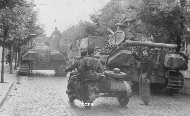

Postprzez skrzat16 » sobota, 18 stycznia 2014, 20:03
Cześć,
Wielkie dzięki rotpol13 za link. Do głowy mi nie przyszło aby tam popatrzeć :idea: Tam wszystko widać jak na dłoni.
zmam zdjęcia tego wozu z Belgii, a jednak tam sie kryło rozwiązanie. Nie wiem dlaczego, ale dopiero dzisiaj załadowały się zdjęcie :?:
