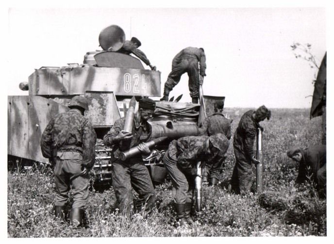

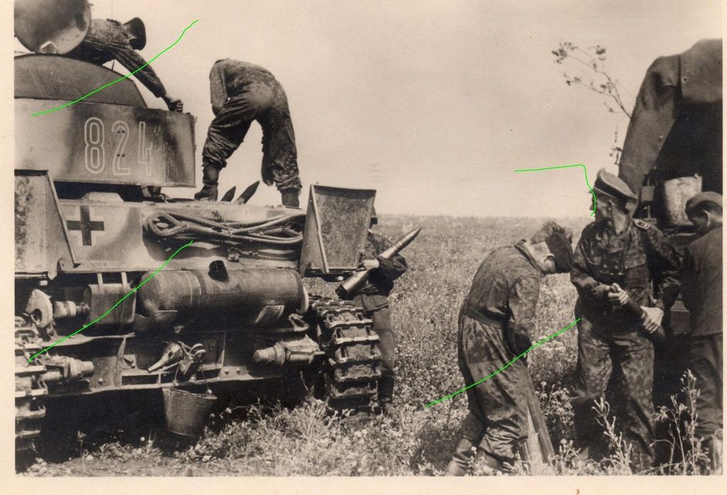

Elon692 napisał(a):Udało mi się z czeluści internetu wygrzebać takie oto zdjęcie podpisane jako "Panzer IV Ausf. H of the 2nd SS Panzer Division “Das Reich” in Southern France 1944 " i niestety jest to z 1944, czyli rok później niż ja potrzebuję i brakuje oznaczenia taktycznego "Das Reich", dlatego zdjęcie może być mało wiarygodne.
https://41.media.tumblr.com/a2936139c700c642bfdaebab8dfb98c9/tumblr_nov6c8QjPA1reg6u1o1_500.jpg
Chyba, że znajdzie się ktoś kto potwierdzi, że to faktycznie "Das Reich".
Wszytko wskazuje że tak to DR z 1944.
W czasie trwania Cytadeli oznakowanie wyglądało to podobnie, ale nie identycznie.
DR używał numerów taktycznych w formie cienkich białych obwódek bez wypełnienia. W przypadku ich czwórek, głównie Ausf G zresztą, były zamontowane tylko ekrany wieżowe i nie było na nich namalowanych krzyży tylko numery taktyczne z boków i tyłu wieży. W przypadku trójek (Ausf M) nie było żadnych ekranów montowanych na ich czołgach tylko na wieży namalowano 3 razy numery taktyczne. Wszystkie czołgi DR w czasie Kurska miały namalowane tymczasowe godło dywizji (białe) na lewych przednich błotnikach i z tyłu kadłuba. Później wrzucę kilka fotek jak to wyglądało, ale w większości są niezbyt ostre.
Co do oznakowania innych dywizji to temat szeroki i na szybko nie da się tego opisać szczególniej ich specyfiki.

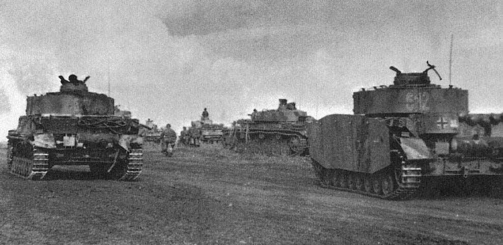

Dziękuję bardzo za pomoc, takiej odpowiedzi oczekiwałem :) Aczkolwiek na zdjęciu widzę, że jeden czołg posiada boczne ekrany, w przeciwieństwie do reszty. Mniemam że to dowódca plutonu. Trochę szkoda, że te PzIII nie miały ekranów, bo to by zmuszało mnie to zmiany modelu, a trochę mi szkoda... Będę musiał wykombinować coś innego, póki moje PzIV nie będzie gotowe.
Ale znalazłem zdjęcie gdzie jest PzIII w ekranami, w kamuflażu, właśnie z oznaczeniem DR z czasów Kurska:
Chociaż ma dość grubą lufę jak na działo armatę 5cm, więc to pewnie FlammPanzer,czyli chyba trochę późniejszy okres.

Elon692 napisał(a):Ale znalazłem zdjęcie gdzie jest PzIII w ekranami, w kamuflażu, właśnie z oznaczeniem DR z czasów Kurska:

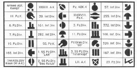

No więc: tak, to Flammpanzer, tak to okres kurski, nie to nie DR tylko 6 Pz.Div.- podobne, ale inne godło :P
Tu masz godła z okresu Cytadeli
Mhm to widać troszkę pomyliły mi się godła, albo raczej nie zwróciłem większej uwagi na to, że 16 Pz.Div. miała jedną belkę trochę niższą. To wiele wyjaśnia teraz z jakiej dywizji faktycznie mój model Pz III pochodzi. Czyli w większości/wszystkich pojazdach montowano ekrany czy tylko w takich specjalistycznych (jak ten FlammPanzer)?

Elon692 napisał(a):Hhm to widać troszkę pomyliły mi się godła, albo raczej nie zwróciłem większej uwagi na to, że 16 Pz.Div. miała jedną belkę trochę niższą. To wiele wyjaśnia teraz z jakiej dywizji faktycznie mój model Pz III pochodzi. Czyli w większości/wszystkich pojazdach montowano ekrany czy tylko w takich specjalistycznych (jak ten FlammPanzer)?
Edit: Przy okazji spytam od razu, jakiego koloru powinna być numeracja w 16 Pz.Div.?
Po pierwsze to 6 Pz.Div., a nie 16 Pz.Div., która zresztą też walczyła na froncie wschodnim, ale to trochę inna bajka. Co do kolorów 6 Pz.Div. wtedy miała numery białe malowane szablonami przerywanymi liniami.
Z ekranami sprawa wygląda następująco – zostały wprowadzone w kwietniu 1943 na nowo wyprodukowanych czołgach. Wcześniej wyprodukowane czołgi, miały je montowane, różnie tak jak odpowiednie kity były dostarczane do jednostek, często były zamontowane same wieżowe, a czasami same kadłubowe.
