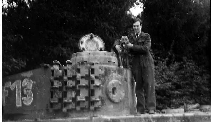

Może to trochę pomoże
There was a letter to the editor was in the April 1986 issue of Military
Modelling from David E. Brown (now of Experten Decal fame), re two shots from
his collection that were taken of "F13" (and Panther G "8"/"8R" now known to be
"S"), by a RAF veteran Mr.Fred Hawkins in July 1946. In it, Fred's clear
recollection is that the vehicle's most striking feature was its colour -
"overall dark panzer grey" with a handpainted red and white outline callisgn

Wielkie dzięki. Skąd to wziąłeś? Faktycznie mowa o panzergrau, ale ewidentnie widać, że zimmerit nosi wyraźnie jaśniejsze barwy. Kopułka dowódcy jest też w innych barwach.
Najbardziej zaciekawiła mnie kwestia numeru. Czerwono biały. Jak dotychczas czołg funkcjonuje w literaturze z numerem w kolorze żółtym bądź jasnozielonym. F01 przedstawiany jest z numerem czerwono białym.
Porównując oba numery mają one podobny odcień, choć to nie jest dowód. Stare zdjęcia balans itd.

Fred Hawkins to ten gość z psem na czołgu a więc informacje są raczej prawdziwe,chyba że po 40 latach coś mu się poknociło. :mrgreen:

Hmmm. Możliwe. Szkoda, że nie ma zeznań psa :mrgreen: . Ciekawi mnie czy ten facet nie widział czasem F01. To by tłumaczyło kolor numeru.

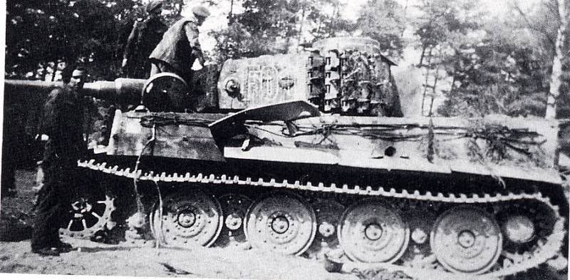

Z tego co pamiętam F13 został wysadzony przez załogę 11 kwietnia koło Achum. Zniszczony został F01. Na focie widać ślad po pocisku. To chyba sprawka Cometa.

Co do F13 pozostanę przy swoim. Czołg nie nosi ewentualnych śladów trafienia. Mam tu na myśli brak okopcenia spodniej części włazu dowódcy. Aby zabić załogę pocisk musiałby spowodować wewnętrzną eksplozję np. trafiając w zbiornik paliwa lub amunicję. Tego ewidentnie nie widać. W drugim przypadku jeśli spenetrowałby pancerz i wybuchł wewnątrz czołgu szansa na śmierć całej załogi byłaby niewielka. Najprawdopodobniej zginęliby członkowie załogi siedzący najbliżej miejsca przebicia. Jak twierdzisz czołg został trafiony pociskiem z 17 pdr., a siła wewnętrznej eksplozji tego pocisku nie była duża. Owszem prędkość początkowa była duża, a za tym przebijalność, ale siła rażenia niezbyt. Tłumaczy to dość szybkim zastąpieniem działa przez 105mm w centurionach. Dziwi mnie to podniecenie na temat najczęściej Firefly'a jak to one niby cudownie niszczyły tygrysy i panthery. Nie wspomni jednak nikt, że te dwie niemieckie konstrukcje były w stanie wysłać do aniołków załogi firefly'ów ze znacznie większego dystansu. To taka moja refleksja :mrgreen: .
