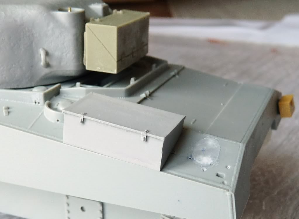

Tu masz kilka fotek (z różnych źródeł) z których możesz się zorientować co trzeba zrobić w modelu, żeby był podobny do polskiego.
Najczęściej mają skrzynkę zawieżową (do kupienia), skrzynię na kadłubie - ja kiedyś taką wystrugałem, a więc jak ja to zrobiłem - to każdy może ;o)
Częste jest też pokrywanie przedniego pancerza trakami i jakimś brezentem...
Niestety, trzeba też pouzupełniać model - np. o deflektor
