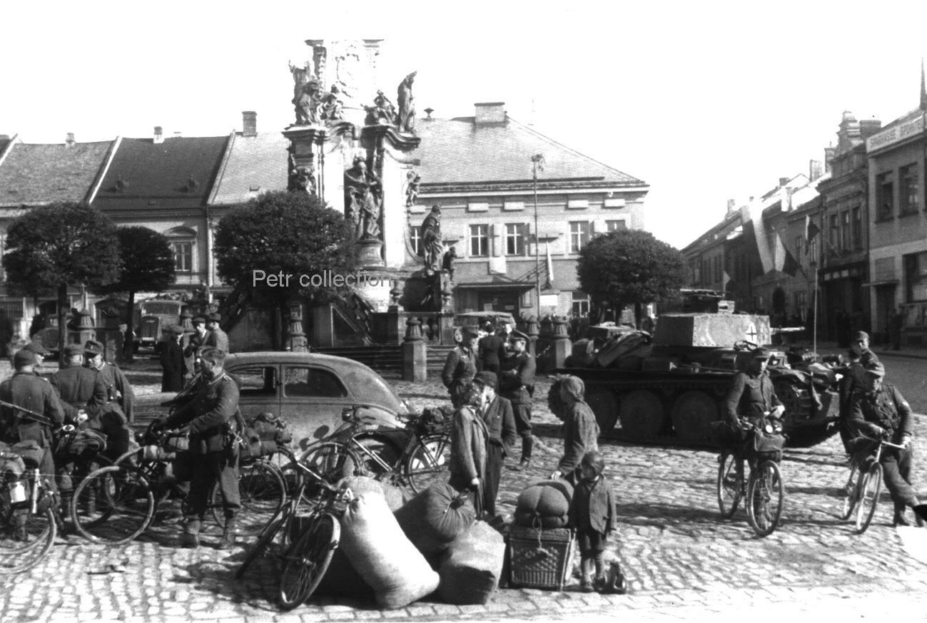

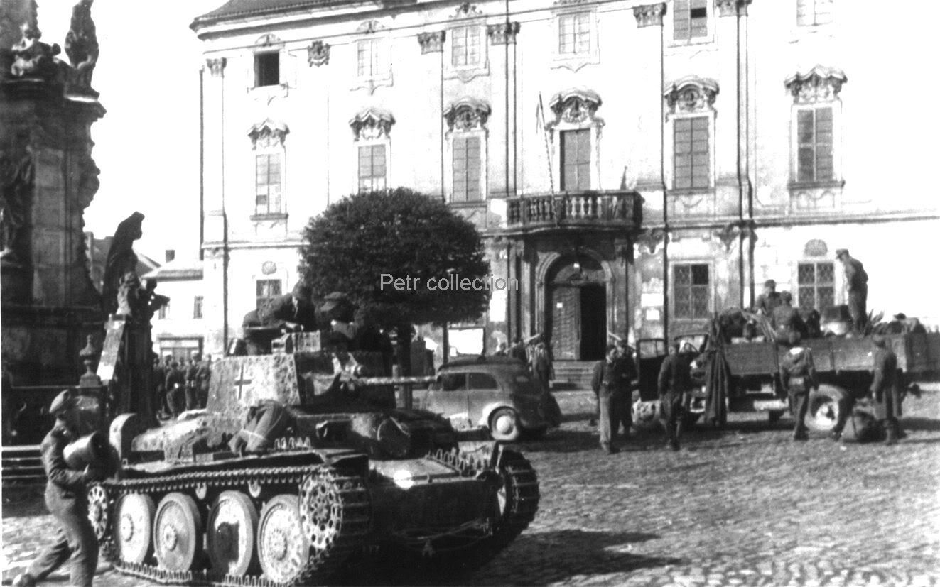

Proszę bardzo maj 1945 w Czechach:
źródło: http://www.wehrmacht-awards.com

rollingstones napisał(a): Zdjęcie przedstawiało Panzera i obok przechodzili rosyjscy żołnierze. NIe wiem tylko czy ten Panzer to był wersja G czy E/F.
Na tym zdjęciu jest czołg w wersji E/F. Zdjęcia wklejone przez Marka wykonano w miejscowości Policka (Policce). Czołg ze zdjęcia umieszczonego niżej ma ciekawy kamuflaż w brązowe i zielone ciapki na żółtym tle.

Dzięki chłopaki - wiem już dużo więcej niż na początku. Mnie intryguje zdjęcie pierwsze zamieszczone przez Marka - tam to jest namiastka fajnego kamuflażu. Zastanawiam się co tam jest - widać jak by jasny pas z natrysku pistoletem dodatkowo jasne miejsce pod krzyż - jakieś kropki ala ambush - możliwe że baza była zielona - nie chce mi się wierzyć że nie przemalowano od 43 roku pojazdu z panzegrau.
Czy straszną bubą było by pomalowanie pojazdu na zielono jako baza, ewntualnie np, dunkelgelb a na to kamuflaż ostry z miniowym brązem i najjaśniejszym piaskowym z końca wojny i zielonym - tak to by mi się podobało najbardziej i , Jakie są wasze propozycje i pomysły. Czy któryś z moich pomysłów jest prawdopodobny
pozdrawiam serdecznie i dziękuję za zainteresowanie tematem.

rollingstones napisał(a): pomalowanie pojazdu na zielono jako baza, ewntualnie np, dunkelgelb a na to kamuflaż ostry z miniowym brązem i najjaśniejszym piaskowym z końca wojny i zielonym .
Oba czołgi (nawiasem mówiąc w wersji E/F) pochodziły zapewne z tej samej jednostki. Można więc domniemywać, że przemalowano je w tym samym czasie i korzystając z tych samych farb. Ja obstawiam żółty kolor bazowy, na który później nałożono zielone i(lub) brązowe smugi.

Przekonaliście mnie - pytanko ostatnie - zółty - ten jasny z końca wojny czy dunkelgelb. NIe to że taki dokładny jestem - tylko nie wiem jaki ma być - ostateczny odcień. Zobacz Paweł na moją semovente w galerii - mógł by być taki jak kolor kanistra. Po takiej odpowiedzi już o nic nie pytam tylko robię

rollingstones napisał(a):Przekonaliście mnie - pytanko ostatnie - zółty - ten jasny z końca wojny czy dunkelgelb.
IMHO zdecydowanie dunkelgelb, nałożony jeszcze w 1943 roku. Na to późniejszy kamuflaż brąz/zieleń. Na podstawie zdjęcia nie da się chyba ustalić czy czołg był dwu, czy trzykolorowy

rollingstones napisał(a):Przyjrzałem sięt ym zdjęciom Marka i faktycznie na drugim jest wersja E/F ale na pierwszym wersja jest nie do rozszyfrowania - tak że tego się będę trzymał jako ewentualne alibi.
W Polička były użyte w sumie 4 Pz 38(t) :arrow: jeden z nich zawsze mógł być w wersji G ;o) . Pozostałe 2 widać na zdjęciu w "Květen 1945 v českých zemích"

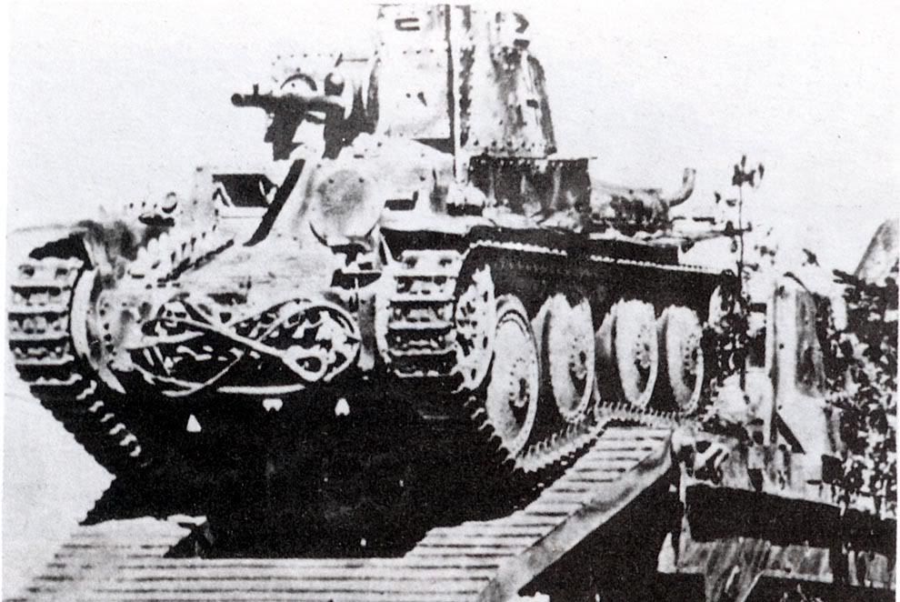

pawel napisał(a):Czołg ze zdjęcia z pociągiem (1944) okazał się być po dokładnym obejrzeniu wersją E/F a szkoda, bo ma ładny, trójbarwny kamuflaż.
A czy możesz wstawić to zdjęcie.
Dziękuję z góry
Re: Panzer 38 G (t) użycie bojowe w roku 1945
Postprzez pawel » czwartek, 12 listopada 2009, 19:46
rollingstones napisał(a): A czy możesz wstawić to zdjęcie.
Mogę, ale jakość, jak widać, taka sobie
http://img.photobucket.com/albums/v253/ ... 4train.jpg
