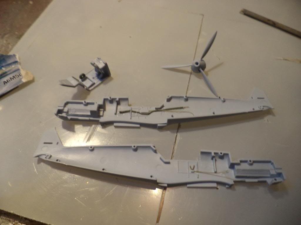

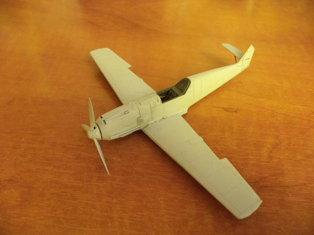

Postprzez mnak24 » poniedziałek, 24 czerwca 2013, 17:35
Jak pisałem, model zacząłem w sobotę rano, lecz nie wstawiałem zdjęć, robię to teraz.

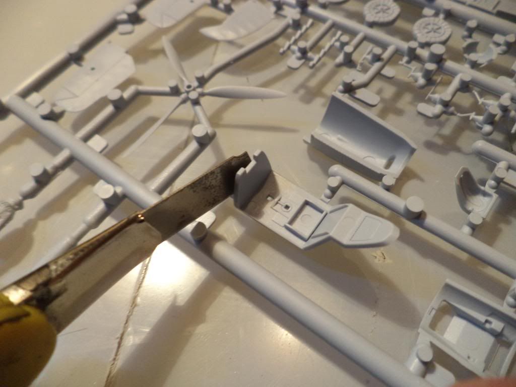

Pierwsze cięcie... te emocje...
No i element wycięty, po emocjach...
Teraz prace przebiegały jak na zdjęciach:

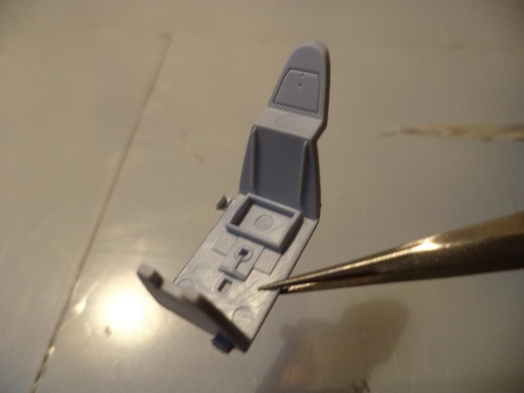

Kilka bambetli, jak pisałem włożyłem, aby nie nudziło mi się

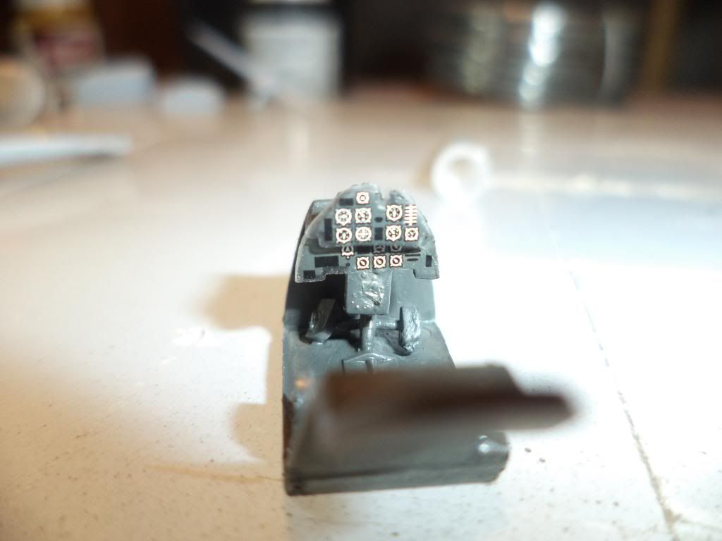

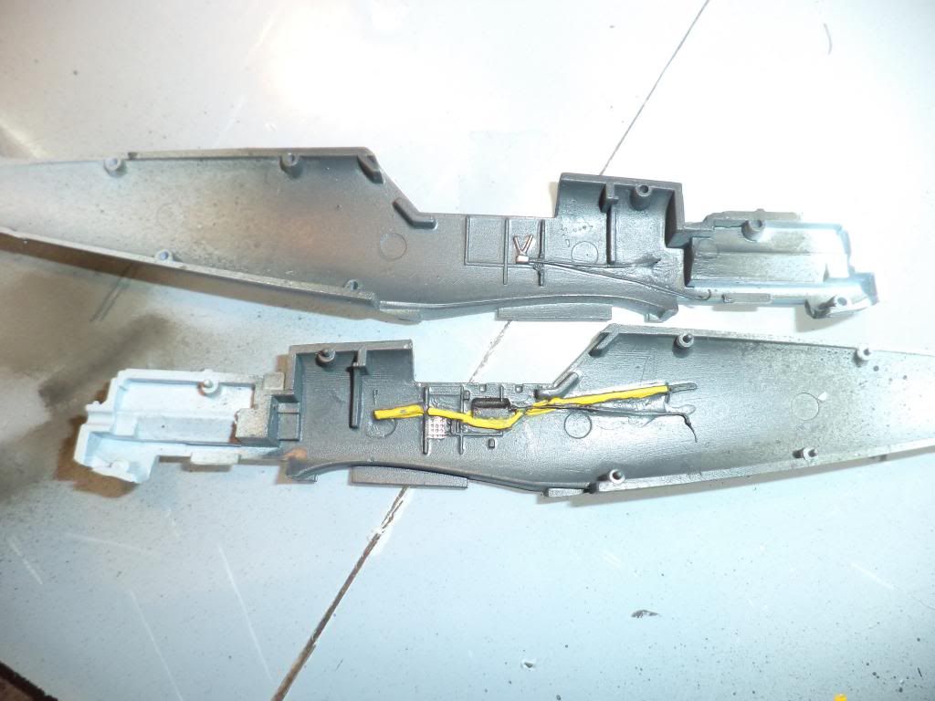

Pomalowałem kokpit (ale ten kabel poprawiłem, lecz nie mam zdjęć dokumentujących)
Taki cosik mi wyszedł pod tablicą, malowałem aerografem, a powierzchnia była czysta, więc może coś przyleciało i wrednie usiadło mi na model, jakiś kurz, wiórek, może farba się złuszczyła... Nie wiem sam...

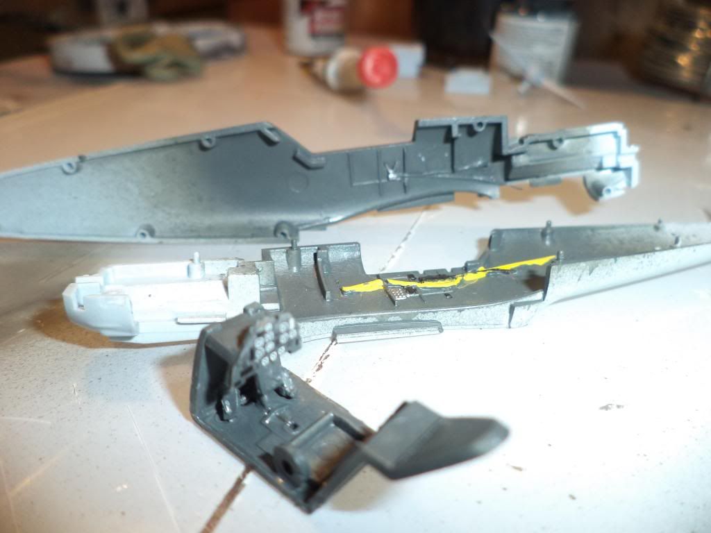

Z grubsza sklejone i wyszlifowane, z grubsza, więc nie krzyczcie, że jest niedorobiony ;o)

Postprzez Czesio » poniedziałek, 24 czerwca 2013, 18:18
Jak dla mnie jest ok. Mam też 2 sugestie : rób zdjęcia na choćby kartce A4 łatwiej będzie dojrzeć szczegóły i mocniej rozcieńczaj farbki bo mam wrażenie że trochę zalałeś wnętrze. Czekam na więcej 8-)
Pozdrawiam Daniel

Postprzez mnak24 » poniedziałek, 24 czerwca 2013, 18:20
Zalałem, bo malowałem "mlekiem"

Postprzez Mecenas » wtorek, 25 czerwca 2013, 13:45
Jakbyś nie był taki szybki to bym Ci podpowiedział kilka sztuczek czy poprawek merytorycznych, ale nie zdążyłem. Teraz to tylko mogę sobie westchnąć... Jak to ma być model do konkursu to się chłopie trochę postaraj.

Postprzez mnak24 » wtorek, 25 czerwca 2013, 16:28
Jakie błędy? tak na przyszłość. Model jest rozgrzewkowy, więc nie będę naprawiać niewymiarowych skrzydeł, czy za cienkich łopat śmigła.

Postprzez Tomasz Ś. » wtorek, 25 czerwca 2013, 16:33
No ale farfocle, nadmiar farby, pogięte elementy... Nie widzisz tego?

Postprzez Mecenas » wtorek, 25 czerwca 2013, 17:35
mnak24 napisał(a):Jakie błędy? tak na przyszłość.
Skoro nalegasz:
- farba zastosowana do wnętrza wygląda mi na RLM66 a nie RLM02, właściwą dla tej maszyny
- pod tablicą przyrządów nie powinno być tego kwadracika, cokolwiek to miałoby być. Było stosowane wprawdzie na Emilach w tym miejscu urządzenie do zrzutu bomb, ale to to na późniejszych maszynach.
- ten żółty kabel na prawej burcie też coś nie teges, ja przynajmniej takich nie znalazłem w swoich materiałach. Poza tym zrobiłeś go tak długim, że bankowo utrudnił Ci później równe wklejenie podłogi i tylnej ścianki kokpitu.
- wydaje się, że nie pomalowałeś "silnika", teraz będzie brzydko widać przez otwory wentylacyjne goły plastik. Możesz jeszcze próbować to zamalować, ale niepotrzebnie się narobisz teraz.
Wprawdzie do malowania jeszcze dość daleko, ale moim zdaniem ta maszyna nie miała "ciapków" na burtach za silnikiem. Zwróć uwagę, że na przedstawionych przez Ciebie zdjęciach są widoczne dwie różne wersje malowania przodu kadłuba ponieważ fotografie zostały wykonane w różnym czasie.
