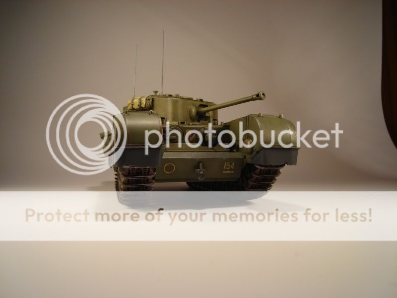

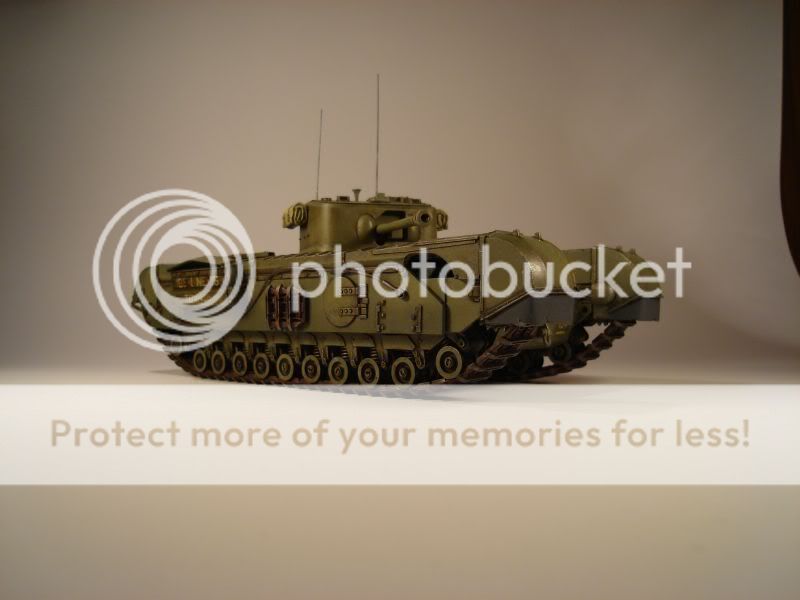

Witam! Może ktoś mi podpowie co robię nie tak.
Na wstępie chciałem zaznaczyć, że korzystam z aparatu Kodak EasyShare Z812IS. Mam też namiot bezcieniowy.
No i zdjęcia wychodzą takie. Zdjęcie obrobiłem w programie Paint Net, następnie wrzuciłem do photobucketa. Poimo tego, że na monitorze komputera zdjęcie po wstawieniu do katalogu jest duże i widać każdy szczegół, po wykadrowaniu i wstawieniu do photobucket jest takie małe. Jest to model w skali 1/72. Pewnie śmiejecie się, że piszę jak idiota, ale naprawdę wnerwia mnie to.
albo takie:
To zdjęcie nie zostało wykadrowane i jest bezpośrednio przerzucone z aparatu via photobucket do forum.
Na czym polega mój problem?
Nie wiem jak nastawić aparat aby robił zdjęcia nie zaciemnione , ostre. Ehh. Sam nie wiem.Może ktoś podpowiedzieć?
Zazwyczaj zdjęcia w zbliżeniu robiłem z następującymi ustawieniami:
pozycja ISO 64, przysłona 8,0, czas migawki: tutaj różnie najczęściej 1/4,

Postprzez piotr dmitruk » wtorek, 8 czerwca 2010, 21:41
W photobuckecie jest opcja ustawienia wielkości załadowanego obrazka. Pewnie dlatego pokazują Ci się malutkie, choć ładujesz duże obrazki.
Pod klawiszem "Upload Images and Videos" jest odnośnik "more options".
Po kliknięciu otworzy Ci się możliwość ustawienia wielkości obrazka. Ustaw sobie na duży, bo po załadowaniu duży obrazek i tak jest przechowywany, zajmując pojemność konta. Wielkość obrazka najlepiej ustawiać w programie graficznym i ładować już w docelowym rozmiarze.

Postprzez tomek_chacewicz » wtorek, 8 czerwca 2010, 22:50
Mam podobny aparat do Twojego, trochę starszy model- DX. Mam takie ustawienia
-ustawiam aparat na statywie
-ustawiam M(manual)
-w ustawieniach balans bieli na światło dzienne, żarówkę lub świetlówkę(Twoje fotki trochę żółte więc z balansem coś nie halo)
-wciskam tryb makro(przycisk z kwiatuszkiem)
-ISO najniżej jak się da 80-100
-f czyli przesłona na max
-oświetlenie modelu dość mocne(dobrze, że masz namiot)
-na końcu jasność zdjęcia regulujesz czasem naświetlania (u mnie najlepiej wychodzi jak światłomierz pokazuje wartość 0,3-0,7 no i czasy wychodzą nieraz po kilka sekund ale ze statywem to luzik)
-PSTRYK! (z samowyzwalaczem)
Takim sposobem chyba udało mi się wycisnąć najwięcej z tego aparatu. Wyniki możesz obejrzeć w moim portfolio w podpisie.

Postprzez mr.jaro » środa, 9 czerwca 2010, 13:41
Mierzu napisał(a):pozycja ISO 64, przysłona 8,0, czas migawki: tutaj różnie najczęściej 1/4
A uzywasz statywu? Jesli nie badz Twoj statyw jest malo stabilny (typowa bolaczka tanich statywow), czas naswietlania 1/4 sekundy jest stanowczo zbyt dlugi - zdjecia beda poruszone i przez to nieostre. Staraj sie dazyc do uzyskania czasu naswietlania okolo 1/125s lub mniej. Otwor przyslony nie powinien byc zbyt duzy (liczba przyslony zbyt mala), by nie doprowadzic do niewystarczajacej glebi ostrosci. Czulosc trzeba ustawic tak, by zapewniala uzyskanie odpowiednio krotkiego czasu naswietlania (ale uwaga - zbyt wysoka czulosc prowadzi do zwiekszenia szumow).

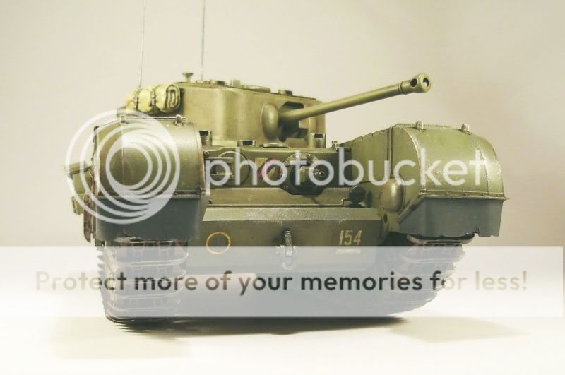

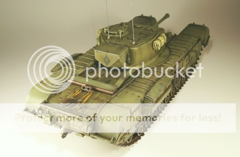

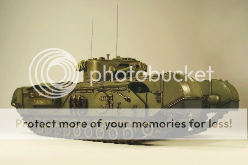

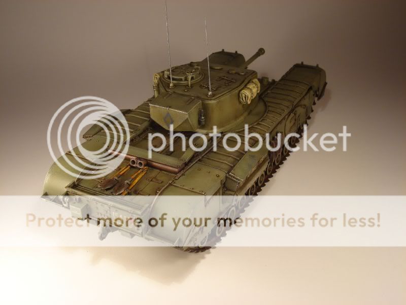

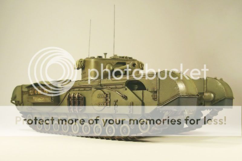

Podepnę się pod temat. Ostatnie zdjęcia modelu, z któych jestem najbardziej zadowolony. Robione aparatem Sony Cyber-Shot DSC S600. Zdjęcia ze statywu, z odległości ok. 30 - 40 cm. Obiekt oświetlony dwiema żarówkami halogenowymi 50 w. ISO 80, balans bieli na światło żarówki. Białe tło. Przesłony w tym aparacie nie można ustawić ręcznie, trybu makro też nie ma. Zdjęcia obrobione w IrfanView. Wykadrowane, rozjaśnione, zwiększony kontrast, zmniejszone nasycenie. Trochę bawiłem się też trzema suwakami z barwą: czerwoną, zieloną i głównie niebieską. Czy Waszym zdaniem można coś jeszcze z tego aparatu wykrzesać?

Jak dla mnie (monitor LCD w notebooku, żadnej kalibracji, więc Bóg raczy wiedzieć, jaka jest różnica między tym, co obaj widzimy) zdjęcia po obróbce są zbyt blade. Potwierdza to histogram w Photoshopie:
Jak widać, wykres nie dochodzi do lewej strony, czyli brakuje ciemnych tonów. Najciemniejszymi kolorami w Twoim zdjęciu nie są czernie, lecz jakieś ciemne szarości, stąd ta "bladość".
Zwiększyłem kontrast, dosuwając zewnętrzne znaczniki ku sobie. W ten sposób przyciemniłem ciemne tony (wspomniane ciemne szarości przeszły w czerń) i rozjaśniłem jasne (tło zawierało wcześniej sporo jasnych, ale nie całkiem białych tonów - teraz je bardziej wybieliłem). Zauważ, że lewy znacznik dosunąłem tylko tam, gdzie zaczyna się wykres. Przesuwanie go dalej spowodowałoby powstawanie jednolitych, smoliście czarnych obszarów przy podwoziu czołgu. "Obcięcie" prawym znacznikiem "jasnej" strony wykresu powoduje powstanie białych "przepaleń", ale w tym przypadku nie stanowi to problemu. Przesunięciem środkowego wskaźnika w prawo przyciemniłem też środkowe tony.
Na koniec usunąłem żółtą dominantę za pomocą opcji "Auto-kolory". Można to było zrobić suwakami, ale spieszyło mi się. W końcu i tak nie wiem, jak naprawdę kolor ma Twój czołg...

Postprzez mart72 » sobota, 26 czerwca 2010, 15:25
RAV, faktycznie, zgodzę się za blade te fotki. Aczkolwiek chciałem jak najlepiej oddać kolor rzeczywisty modelu. Za pomocą różnych kombinacji osiągnąłem kompromis skutkujący niestety bladością zdjęć. Też podkręcałem kontrast, ale kończyło się to właśnie zmianą koloru. To przyciemnienie ciemnych partii spróbowałem teraz zrobić tajemniczym suwakiem "korekcja gamma":
