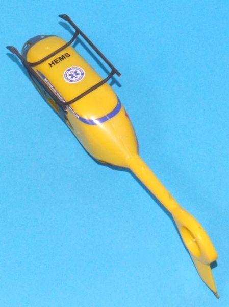

Postprzez tytus » wtorek, 18 grudnia 2012, 03:11
Spoko, spoko. Już się demonstrator skleja i zaraz będzie jasność, jak to wygląda. Szkoda, że z tamtego zmyłem te kalki.
Już...
Kalki położone na goły plastik bez lakierów i płynów.
Jeżeli trzeba więcej fotek to wieczorem, bo akumulatorki zdechły.
Teraz już chyba jest jasność jak to wygląda na modelu. Jeżeli wydaje się Wam, że trzeba ten pasek poszerzyć przy końcach to w 32 to zrobię, ale myślę, że jest ok.
Jeżeli ktoś woli kalki świdnickie, to mam jeden komplet na zbyciu :). Wystawione z EC na allegro.

Postprzez Soris000 » wtorek, 18 grudnia 2012, 05:27
Taka moja praktyczna rada na przyszłość. Na model naklejamy papierową taśmę malarską i rysujemy linie ołówkiem. Po odklejeniu taśmy dostajemy rzut "paska" na płaszczyźnie. Może nie zawsze idealny (nie wszystkie bryły są rozwijalne), ale przynajmniej podstawę do dalszych prac.
Ja zamiast podkładania klocków pod ołówek mam zrobiony przyrząd w postaci pionowej rurki do której zamocowany jest ołówek z możliwością przesuwania "góra- dół".
Edit
Twój pasek, niestety, na "rufie" leci łukiem w dół.
Ostatnio edytowano wtorek, 18 grudnia 2012, 06:30 przez Soris000, łącznie edytowano 1 raz

Postprzez tytus » wtorek, 18 grudnia 2012, 05:39
Dzięki. Tą metodę widziałem gdzieś na forum, właśnie szkutniczym, ale nie było tam opcji ze skośną kreską.
Największy jednak problem, w tym przypadku, sprawiło mi nie wytyczenie kreski, lecz przeniesienie tego na papier, żeby potem to zeskanować. Tego "paska niezgody" to sporo się nadrukowałem, wycinałem mierzyłem poprawiałem i tak w kółko.
