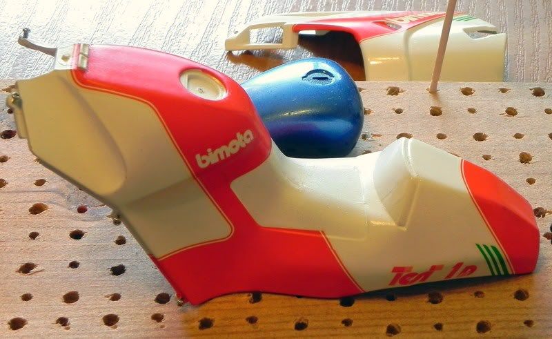

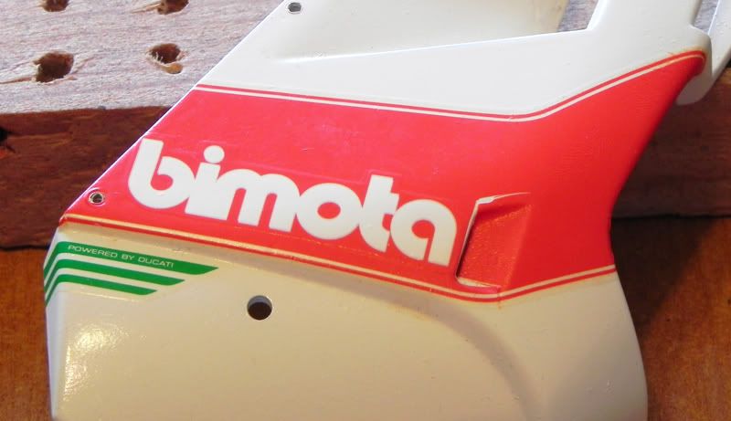

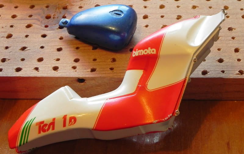

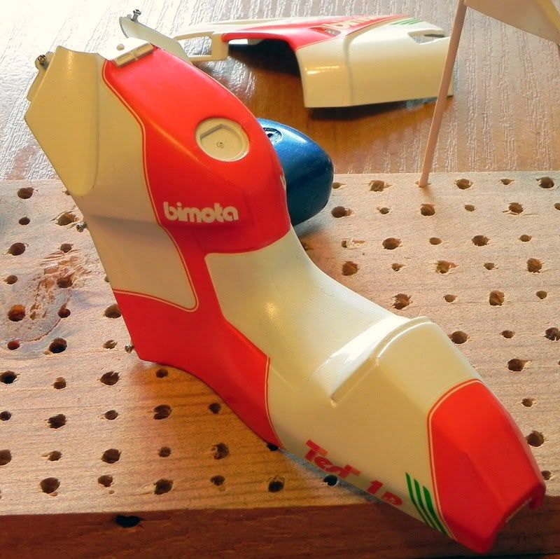

Aby podsumować wątek postanowiłem pokazać jak udało mi się położyć samodzielnie pierwsze w życiu kalki (kalki na modelu Yamahy RoadStar położył mi kolega - modelarz).
Pierwszą - tą dużą po prawej stronie - udało mi się doszczętnie skopać. Przez nieuwagę nadciąłem ją przy wycinaniu sąsiedniej na arkusiku. Podczas naciągania rozerwała się na dwie części i musiałem kłaść je oddzielnie. No i rzecz jasna żadnym sposobem nie dały się do siebie idealnie dopasować... ;o) Poza tym, nie wiedziałem, że nie wyschnięta kalka jest taka delikatna. Efekt - uszkodzenia na dolnej krawędzi.
Wyciągnąłem wnioski z popełnionych błędów i reszta wyszła znacznie lepiej.

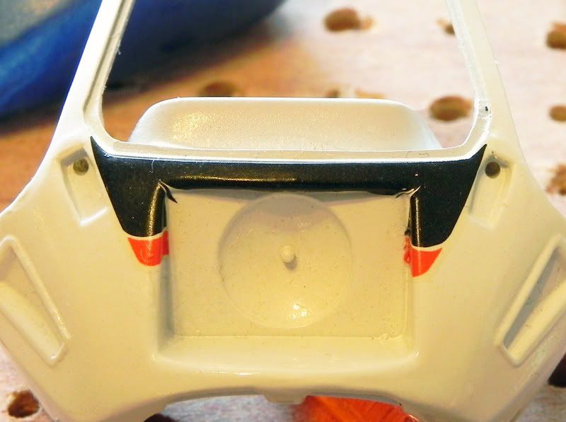

W międzyczasie okleiłem też boki...
... i przód nad reflektorem.

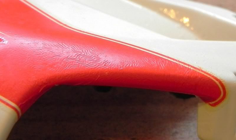

Do zmiękczania używałem tylko Mr.Mark Settera, Softera użyłem tylko w jednym miejscu, kalka strasznie się pomarszczyła i taka już została.
Gdzieś na forum czytałem, że kalki potraktowane Softerem marszczą się, ale przy schnięciu się wygładzają. Moja jak widać na zdjęciu jakoś nie chciała... :(
Dlaczego... :?:
I pytanie dodatkowe - jakich farb użyć do wyretuszowania wlotów powietrza na bokach i obu górnych rogów przy reflektorze :?:
Mniemam, że każdych, byle nie akryli celulozowych :?:

Postprzez Macio4ever » poniedziałek, 12 września 2011, 18:46
Jajacek - weź załóż warsztat z tym modelem... Będzie wszystkim łatwiej, bo na wiele pytań będą odpowiadały zdjecia i Twoje opisy budowy, ułatwiając tym samym danie jakiejś rozsądnej odpowiedzi.
Odpowiem może przewrotnie ale po 20-tej czy 50-tej kalce będzie lepiej. I tylko tyle. W takim przypadku nie ma wzoru na rozwiazanie, bo mamy do czynienia ze zbyt wieloma zmiennymi. Cierpliwość i wprawa. Kiedyś też mi się kalki nie prostowały po płynach...
Spróbuj z letnią wodą, odrobinę settera pod spód, suszarka. Jeżeli ułożyła się to OK, jeżeli nie - odrobina softera, 10 sek, delikatnie zetrzyj płyn i cierpliwie czekaj. Im wolniej robisz, tym szybciej kończysz. Nie wiem jak Ci to powiedzieć z suszarką, musisz sam dojść do wprawy - tak przygrzać aby kalka zmiękła ale nie uległa zniszczeniu od temperatury.
Na tym zdjęciu ze zmarchą, to mi coś wygląda podejrzanie. Wysuszyłeś dobrze lakier? Może jakiś Humbrolek-babolek tam pod spodem leży i się marszczy?
Co do retuszu - zrób tym, w czym się czujesz dobrze i wiesz, że nie spowoduje kłopotu.

Postprzez Jajacek » poniedziałek, 12 września 2011, 21:32
Macio4ever napisał(a):Na tym zdjęciu ze zmarchą, to mi coś wygląda podejrzanie. Wysuszyłeś dobrze lakier ?
Miedzy malowaniem a kalkami było tydzień przerwy.
Jajacek
Posty: 273
Dołączył(a): piątek, 18 marca 2011, 13:27
Lokalizacja: Kłodzko
Re: Jak kłaść kalki
Postprzez Macio4ever » wtorek, 13 września 2011, 08:39
No to powinno wyschnąć. Ja bym spróbował rozprostować kalkę zaczynając w najmniej widocznym miejscu. Podgrzałbym delikatnie suszarką, potem pędzelkiem softer, zetrzeć bardzo delikatnie patyczkiem higienicznym namoczonym w wodzie i czekać.
Zakładam, że to kalka jest zmarszczona, a nie lakier pod spodem.
I jeszcze przy okazji. Też kiedyś czytałem w necie, że smarujesz kalkę softerem, zostawiasz i samo się układa. Wziąłem to dosłownie i zabiłem sobie ładny model Accorda.
Może, podkreślam może tak jest, jak masz małą kalkę ale z dużą kalką to są już moim zdaniem bajki. Uważam, że element oklejony odkłada się do suszenia wtedy, gdy kalka leży już w miejscu i w sposób pożądany. Czyli smaruję, używam pędzla, suszarki aż kalka siądzie i nie spuszczam z niej wzroku, aż do momentu gdy mam pewność, że jest tak, jak zaplanowałem.
