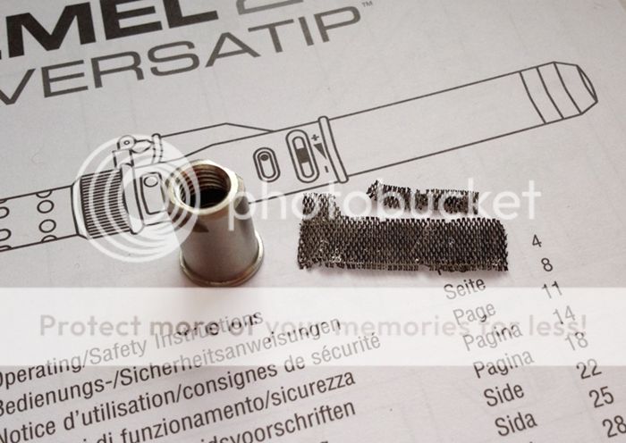

Witam serdecznie szanownych kolegów.
Ostatnimi czasy wpadł w me niecne ręce wymieniony w temacie palnik i po otwarciu puszki swoim starym zwyczajem zacząłem przy zawartosci intenywnie grzebać. Pierwszą i jedyną rzeczą właściwie rzeczą jaka mnie zaniepokoiła był katalizator owego urządzenia, a konkretnie filtr cząstek stałych w nim sie znajdujący. Absolutnie nic by mnie nie kusiło do wyjęcia tej felernej siateczki gdyby nie fakt że wyglądała ona jak by ktos pośpiesznie i na siłę ją tam wepchnął. Ostrożnie więc wyjąłem element z katalizatora by ją ułożyć "po ludzku" nie mniej okazało się że:
1. Siateczka jest uszkodzona.
2. Nie bardzo potrafię sobie wyobrazić jak powinienem włożyć spowrotem filtr o takim kształcie, aby spełniał skutecznie swoje zadanie, czyli jak sie domyslam odfiltrowywanie nagaru z płomienia.
I tu moja prosba/pytanie do osób posiadających palnik lub lampe gazową o zdjęcie, lub jakiś rysunek przedstawiający prawidłowe ułożenie filtra w tego typu katalizatorach.
Niechciałbym poprostu przez własną głupote na wstępie uszkodzić tego urządzeni.
Załączam zdjęcie głównego bohatera mojego dramatu:

Kuba - przepraszam - obiecałem na wczoraj ale tak się w w modelarską robotę zaangażowałem, że zapomniałem o Tobie :oops: . Rozkręciłem moje urządzenie - na pierszy rzut oka wygląda, że ta siatka jest wepchnięta na zasadzie "byle jak, byle by była". Teraz nie mam czasu ale wieczorem postaram się ja delkikatnie wysunąc i zrobić fotkę byś widział jaki kształt trzeba jej nadać. RB.

Postprzez robert.bednarczyk » niedziela, 10 lutego 2013, 15:19
Cześć Kuba - zdjęć nie wklejam bo nie zdołałem wydobyć tej siateczki - w czasie próby zaczęła mi się rwać i odpuściłem....potem załączam sprzęt i ........ mój Dremel nie pali....... :twisted: :roll: Okazało się, że za mało ją wepchnąłem - do środka. Więc upchnąłem nieco siłowo i na szczęście sprzęt odpalił. Wniosek prosty - zwiń to w rulonik - i zagnij na końcu tak by całość dokładnie zmieściła się w tę końcówkę. Wszystko powinno być ok. Ta siateczka ma tam po prostu być i nie jest ważne w jaki sposób jest ułożona. Robiłem zdjęcia końcówki z siateczką tak jak była upakowana fabrycznie - niestety nic na nich nie widać - aparat do d.....Przepraszam ale obawiam sie, że bardziej nie pomogę. RB.

Postprzez Kuba G. » czwartek, 14 lutego 2013, 23:47
Witaj robert, pozostaje mi zaufać prodcentowi ;o)
Wepchnąłem dziada spowrotem jak mówisz, tak żeby się trzymał i mniej więcej spełniał swoje zadanie, zobaczymy jak to się z czasem będzie sprawowało. W sumie maltretować palnika 24/h nie będą więc licze że chcąc nie chcąc nie zajadę go na śmierc ;o) .

Kuba - jak sprzęt pali to zostaw go w spokoju i wszystko powinno być ok. Pozdrawiam. RB.

Ten katalizator również u mnie wzbudził niepewność co do jego poprawnego mocowania. Z doświadczeń mogę powiedzieć że :
wyjęcie całkiem powoduje mocny płomień, jednak nie da się odpalić ustrojstwa z jakąkolwiek końcówką (nóż, grot lutownicy), nieumiejętne osadzenie siatki w środku powoduje, że temperatura palnika jest zbyt mała. Musiałem nieco pokombinować by zaczęło działać.

Postprzez draz » poniedziałek, 18 lutego 2013, 12:32
A ja tam już jeden zarżnąłem palnik dremela i teraz katuję drugi. Lutuję otwartym ogniem, bez żadnych końcówek. Przy czym od czasu do czasu, bardzo rzadko, zakładam tę końcówkę do lutowania gorącym powietrzem, głównie aby obkurczyć rurki termokurczliwe. W każdym razie z tą siateczką jest tak, że bywa byle jak wciśnięta, ale to nie ma znaczenia. Jej zadanie jest takie, aby tłumić płomień. Dlatego musi być w miarę luźno wsadzona, żeby gazy miały swobodny wylot.
