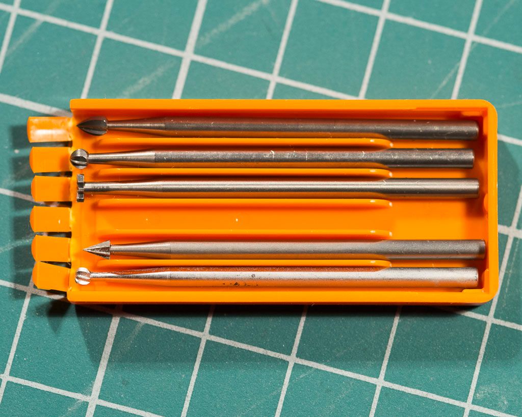

Od lat frezuję różne tam szpeje w modelach i jak pewnie znakomita większość używałem różnego rodzaju frezów dentystycznych albo dedykowanych do ręcznych frezarko-wiertarek, takich jak np taki ładny zestaw Proxxona:
Do tego dochodzą różne większe frezy do odchudzania ścianek modeli, okrągłe i liściaste czy walcowe.
Pracuje się nimi fajnie ale maja jedna wadę, od plastiku i żywice łątwo sie zapychaja i potem juz frezowanie idzie opornie.

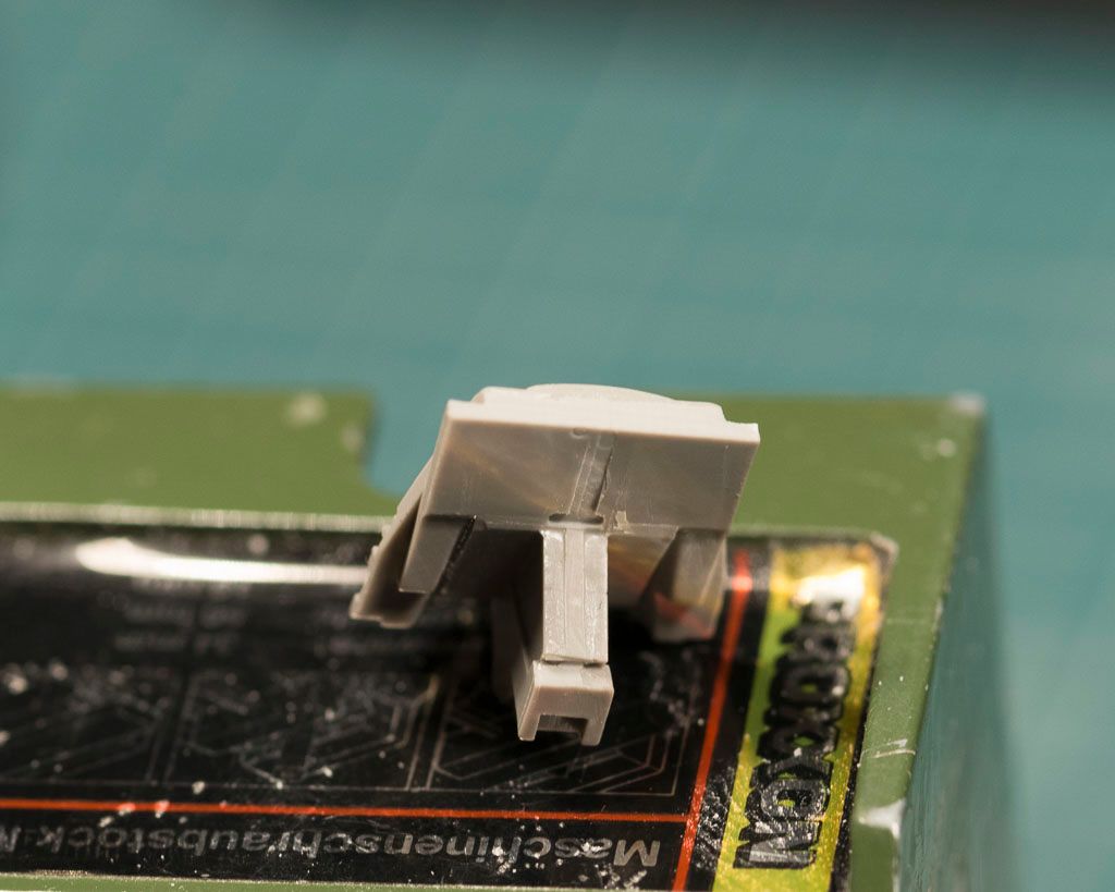

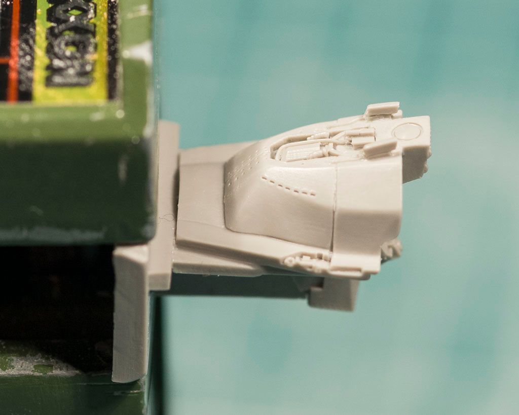

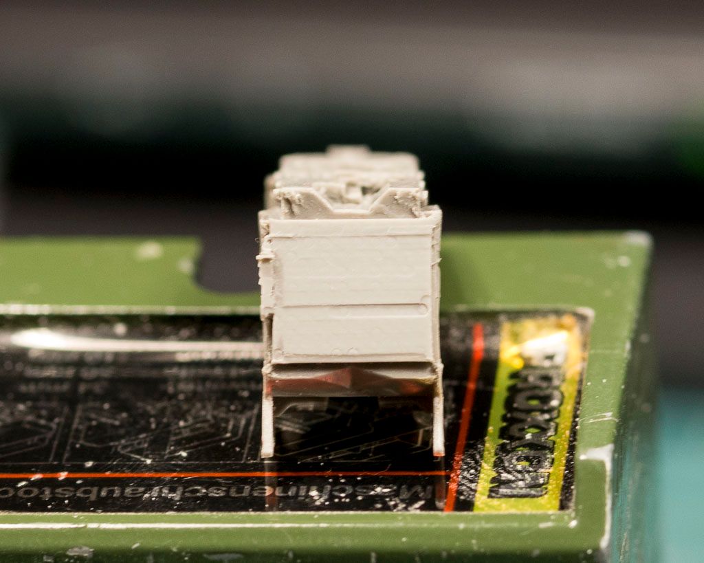

Wrzuciłem do imadła tablicę przyrządów i zacząłem się zastanawiać jak ja ładnie obciąć:
Do zrobienia są trzy cięcia - z przodu odcięcie tablicy i na dole kanał wlewowy, którego trzeba się pozbyć w dwóch cięciach.

Wrzuciłem do wiertarki na stojak i zacząłem się bawić najcieńszym frezem 0,8 mm:
Pierwsze próby jeszcze bez pojęcia jak to robić ale wnioski są natępujące:
- Tną żywice jak papier, w ogóle się nie zapychają
- Genialne do odcinania, bo jak złapię boki w imadle i mam element ustalony to jadę po osi i praktycznie nie trzeba dalszej obróbki
- fotel ciąłem szczytem freza przesuwając go w poziomie, można w tez sposób wyciąć całą kostkę bezboleśnie :!:
- boczna powierzchnia tnie fantastycznie, można delikatnie i błyskawicznie odchudzać i podcinać elementy żywiczne co nie jest takie proste przy innych narzędziach, zamiast chmur pyłu robią się takie fajne kłębuszki jak z waty.
Pewnie samochodziarze znają te frezy, dla mnie to fajne odkrycie. Zwłaszcza, że można nimi wiele rzeczy obrobić zgrubnie szcególnie w żywicach a potem dokończyć okrągłym frezem. Cięcie jest tak skuteczne, że praktycznie przykłada się bardzo niewielką siłe wgłąb materiału co rzadko się udaje przy tradycyjnych frezach.
