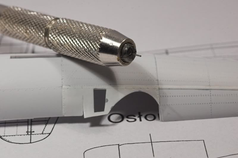

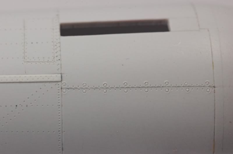

potez napisał(a):Obrazek
Te duże okręgi da się uzyskać też jakimś nitowadłem? Czy robiłeś to pojedynczo?

Postprzez Flacha » środa, 7 października 2015, 21:42
Ja takie rzeczy robię obciętą i oszlifowaną igłą lekarską.

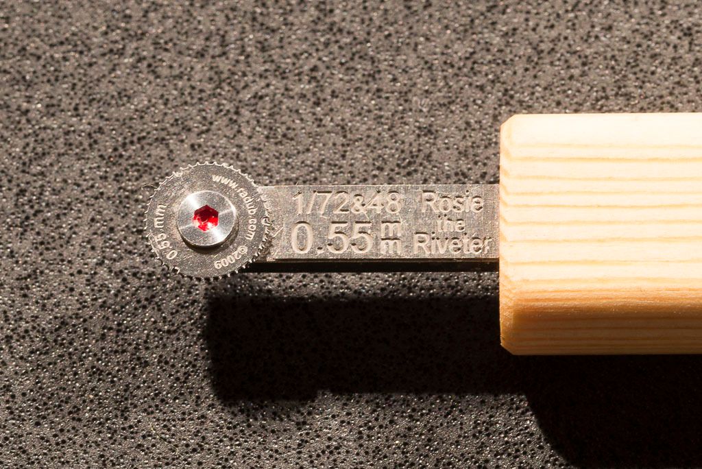

Te duże okręgi mają 0,3 mm średnicy. Pojechałem najpierw nitowadłem czerwonym od douska - 0,55 mm i potem pojedyńczo nagniatałem :Obrazek
Ale teraz do takiej roboty polecam kornajseny, komplet za 5 dych w sklepach jubilerskich do dostania.

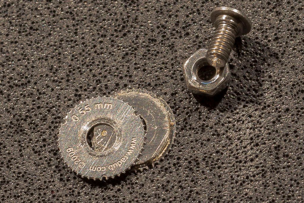

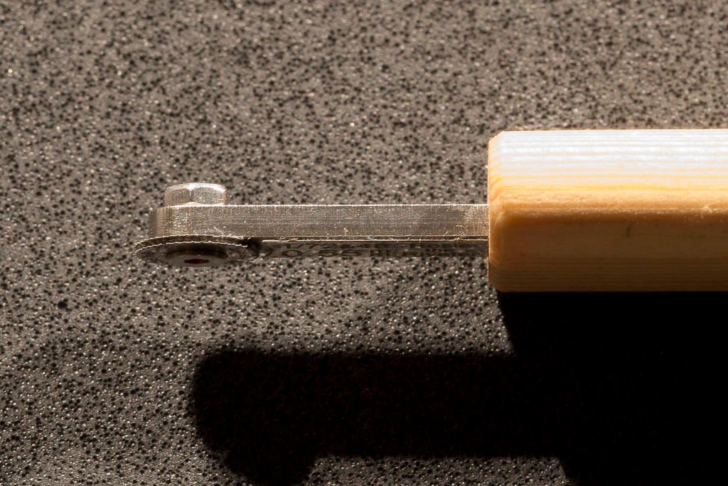

A teraz o podwójnych liniach:
do tego najlepsze jest nitowadło douska które w wersji podwójnej wygląda tak:
i ma tą zaletę,że jest rozbieralne, więc można sobie je potuningować:
cała tajemnica tkwi w tej śrubce z walcem pod łebkiem. Walec jest dokładnie na grubość dwóch kółek RB i podkładki pomiędzy nimi. Wszytsko jest lekko podsmarowane lepkim smarem.
Ot i cała tajemnica.
Kółka się toczą po powierzchni tego walca , łeb śruby i trzonek, trzymają kółka, żeby się nie kiwały. Na początku gniecenia nitów czubkiem skalpela ustawia się zęby - równolegle albo na zakłądkę i jazda. Kółka wgryzając się w plastik utrzymuja odstęp pomiędzy sobą. Ot i cała tajemnica. Zmiana podkładki powoduje, że można do siebie zęby bardziej dosunąć.
Mi akurat płaska rączka douskova pasuje, bo dzięki temu łatwiej mi utrzymać pion niż w okrągłej rączce.

Postprzez GrzeM » czwartek, 8 października 2015, 01:03
A gdzie RB kupujesz?
GrzeM
Posty: 3153
Re: Nitowadło... ale jakie?
Postprzez potez » czwartek, 8 października 2015, 10:16
RB maja w Exito i M-Zone. Ja swoje kupiłem akurat w Bytomiu ze 2-3 lata temu.
Douska jesli dobrze pamietam mieli w Exito
