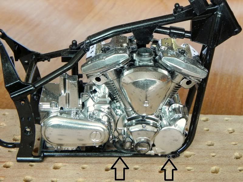

Polemizowałbym. Podczas pracy nad modelem motocykla nie miałem spoconych paluchów i starałem się z nim obchodzić jak z jajkiem. Mimo to w kilku miejscach Alclad wytarł się do żywego podkładu, co gorsza to udało mi się go poprzenosić na inne miejsca.
Co ciekawsze, odnoszę wrażenie, że w jednych miejscach Alclad wyciera się łatwiej, a w innych trudniej. Tytułem testu trysnąłem też plastikową okładkę po starej płycie CD (z takim samym podkładem) i musiałem się sporo namęczyć, żeby zetrzeć z niej Alclada.
