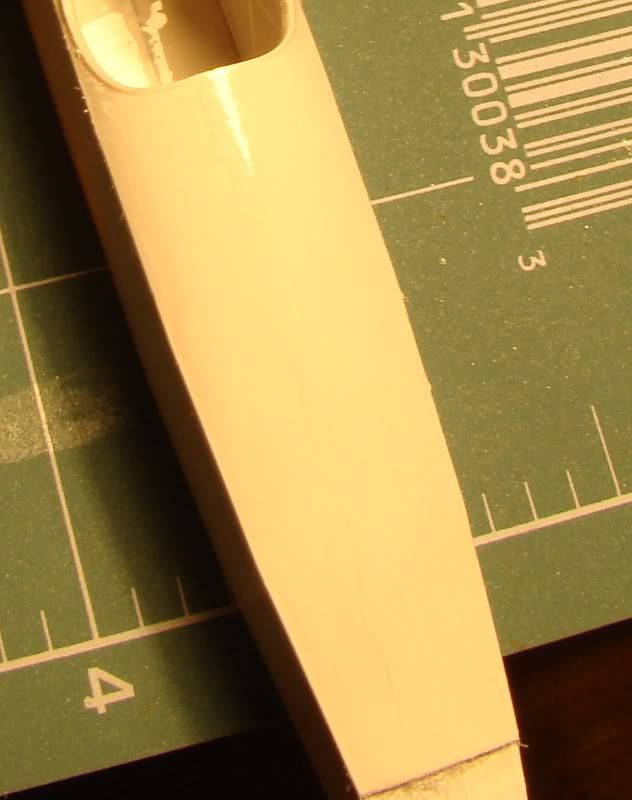

Wczoraj wieczorem położyłem szpachlę Gunze i dzisiaj spróbowałem wyrównać powierzchnię zdejmując nadmiar przy pomocy thinnera (z retarderem). Niestety zlazło wszystko, tj. szpachla ze szczeliny też wypłynęła. Nie wiem dlaczego, ale wydaje mi się, że razem z nią wypłynął też kolejny kawałek plastiku :shock:
Model wygląda coraz gorzej. Wręcz dra-ma-tycz-nie.
Tutaj tuż po położeniu (po raz n-ty) podkładu.
Linie podziału, o nitach nie mówiąc, już prawie nie istnieją. Za to krecha spoiny wali po oczach, że aż boli. O całej masie nierówności nawet nie wspominam. Szerokość bruzdy ma miejscami nawet i 3mm.
Pozostaje albo odłożyć plastik na lepsze czasy (czytaj: lepsze umiejętności), albo próbować dalej np. szpachlując na żywca CA (ale nie mam debondera), albo zostawić jak jest, wyciągnąć z tego lekcję na przyszłość i starać się jak najlepiej przykryć malowaniem.

Jak powstała ta bruzda wzdłuż spoiny?
Chyba najpierw powinieneś poćwiczyć równe sklejanie połówek kadłuba...

tomek_chacewicz napisał(a):Jak powstała ta bruzda wzdłuż spoiny?
Skleić go powinienem oczywiście lepiej (inaczej), bo przede wszystkim nie użyłem kleju CA. Już z tego powodu pojawiła się mała szczelinka, ale przynajmniej była równa, tzn nie było uskoku między połówkami. Wglądało to nieźle.
I wtedy zacząłem szpachlować Gunzem. Zrobiłem to dwa razy. Raz po ok pół godziny po nałożeniu zacząłem szlifować i bruzda się powiększyła. Za drugim razem poczekałem prawie 24 h od nałożenia szpachli i znów bruzda urosła. Szlifuję zwykłym papierem wodnym 800. Za pierwszym razem papier + woda, za drugim papier + thinner t-106.
Wszystko oczywiście ręcznie. Mam mikroszlifierkę ale nawet minimalne obroty (10k/sek) są za duże żeby użył tego do takiej powierzchni.

Za bardzo kombinujesz, niepotrzebnie lejesz jakąś chemię podczas szlifowania, ja nawet nigdy wody nie używałem z papierem ściernym.
Sklej połówki kadłuba poxipolem (będziesz miał czas żeby równo je ustalić a dodatkowo wypływający nadmiar kleju zalecie Ci małe ubytki) jak wyschnie oszlifuj papierem 400-500, potem drobniejszymi. Dopiero teraz jak zobaczysz jakąś szczelinkę to punktowo nakładasz CA albo inną szpachlę i szlifujesz drobnym papierkiem.

Wygląda mi na to, że zacząłeś szpachlować zanim spoina dobrze złapała, jeśli w ogóle złapała. W ten sposób szpachlując i szlifując wciskałeś pracowicie szpachlę w dziurę która sie powiększała.
Tak jak juz inni powiedzieli - najpierw sklej i upewnij się że spoina jest mocna. Jeśli rzeczywiście dobrze zastosujesz liquid cement, to nie będziesz miał w co wcisnąć szpachli i w zasadzie szlifowanie powinno wystarczyć.

Postprzez Macio4ever » wtorek, 21 czerwca 2011, 21:58
Przychylam się do wypowiedzi HK i Tomka. Dodatkowo - zapomnij, że coś przykryjesz farbą. Farba daje kolor, a błędy uwypukla, a nie kryje.
Samolotów nie kleję ale szczelina połówek kadłuba nie różni się jakoś szczególnie od innych szczelin. :) Wiec wtrące swoje 2 grosze.
Spasuj jak należy, żebyś nie miał przesunięć, naprężeń etc. Sklei i daj wyschnąć porządnie. Przeleć papierem albo gąbką ścierną gdzieś 400/600. Zobaczy czy na oko jest nieźle. Jak jest nieźle, to zrób szpachlowanie w przeciwieństwie do glutowania - czyli nałóż możliwie precyzyjnie, bez narażania miejs, których szpachla ma nie dotknąć. Jak trzeba zamaskuj taśmą.
Daj wyschnąć szpachli. Wyrównaj i sprawdź. Skoryguj błędy np spłycone linie podziału.
Powtarzaj aż uznasz, że możesz fuknąć podkładem. Jak fuknąłeś to popraw błędy, które ujawnił podkład.
Jak będzię cacy dopiero jedziesz z kolorem.

Nie dawało mi to spać, więc na zbędnym kadłubie Fokkera poćwiczyłem jeszcze raz. Sama kropelka wpuszczana po kawałeczku (po ok. 1cm) w szczelinę, mocny docisk na ok. minutę, potem szlif. Żadnej chemii i szpachli. No i jest nieźle.
Szlif oczywiście wymaga pracy, bo są widoczne niewielkie garby i zacieki, ale ważne, że bruzda jest niewidoczna. Męczył się z piłowaniem 800-tką nie będę, a po prostu nabędę nieco grubszy i będzie ok. Wydaje mi się, że metoda będzie skuteczna.
No i poza wszystkim zgadzam się, że jakiekolwiek naprężenia rozpychające kadłub od wewnątrz mogą być zabójcze. Tutaj model Fokker był pusty jak wydmuszka, więc było łatwiej, ale na przyszłość trzeba lepiej szlifować przegrody etc.

Postprzez potez » środa, 22 czerwca 2011, 08:16
Akurat to co pokazałeś to jest tylko problem z Twoim wybacz - niechlujstwem.
Oeffag Edka jest tak spasowany, że wystarczy złożyć połówki kadłuba i delikatnie przejechać zielonym klejem Tamiyi i gra. Jeśli zrobisz to dobrze, to podkład z Surfacera załatwi sprawę.
U Ciebie widać, że zalałeś klejem spoinę a patrząc na szeokość to to z tydzień będzie schło a po kilku miesiącach i tak Ci wyjdzie na wierzch ślad, klej to nie szpachla, nie wolno mazać nim po powierzchni modelu.
To co zrobiłeś z kadłubem Fokkera to też za duzo polałeś, najlepiej wbij sobie igłę taką krawiecka w gumkę na ołówku, naklej sobie kawałek żółtej taśmy na wieczko słoika z farbą, na to duża kropla CA i tą igłą przenoś klej tam gdzie jest potrzebny. Potem akcelerator w sprayu, papier 32o, potem 500 i gotowe. A taśmę wyrzucisz , żebyś nie miał słoika brudnego na następny raz ;o)
Po prostu cierpliwośc i dokładność da Ci efekt. Żadna szpachla nie załatwi zaciapanego kadłuba i przesuniętych połówek kadłuba w trakcie klejenia. To jest akuratnie fajnie spasowany model, który sie bardzo ładnie schodzi a nie jakiś postrzałek tragiczny typu SpecialHobby, gdzie bez klamry stolarskiej nic nie połaczysz równo a połówki kadłuba różnią sie długościa o centymetr i do tego jeszcze wszystko zwichrowane ( Jak w Fiacie BR.20, którego ktoś tu męczył na forum) :twisted:
