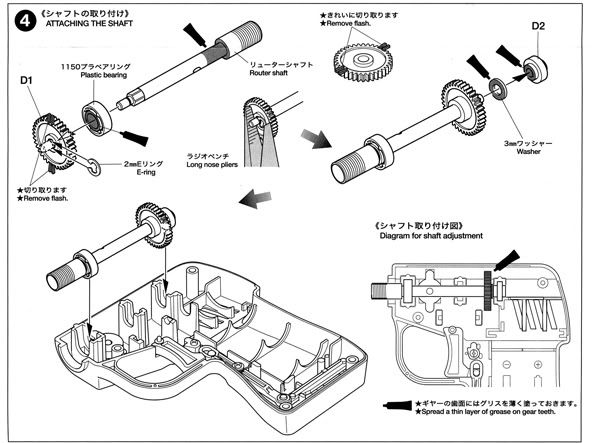

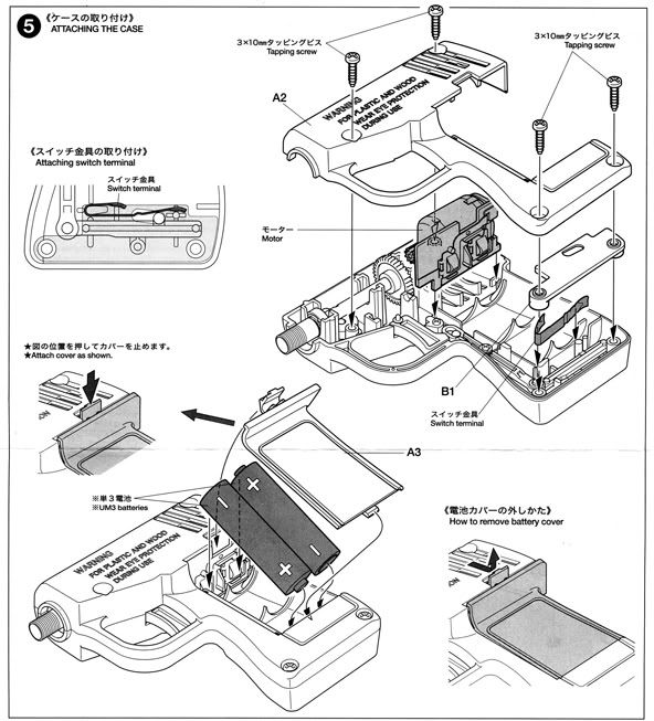

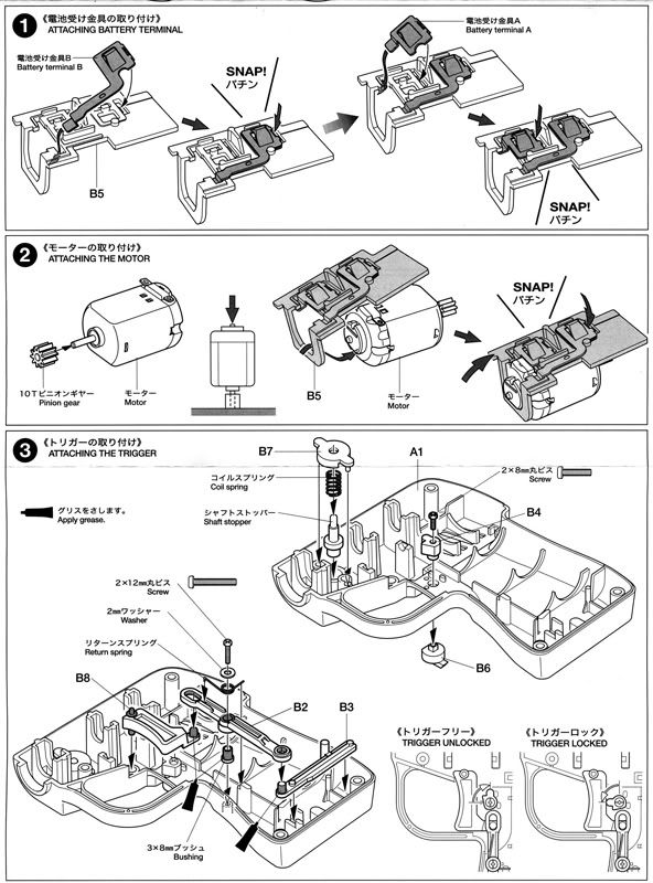

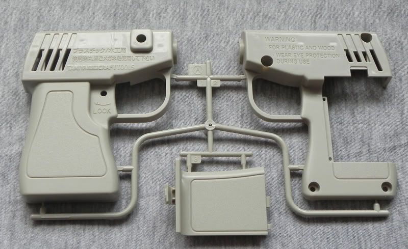

Postprzez Jajacek » wtorek, 5 lipca 2011, 22:30

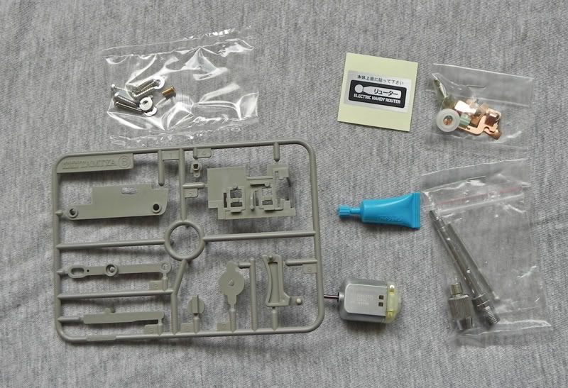

Po dwóch tygodniach czekania doszła dzisiaj do mnie to maleństwo Tamyi
Tak wygląda pudełko...
... a tak jego zawartość.

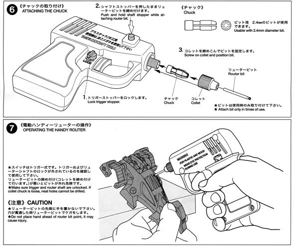

Złożenie jest banalnie proste, poniżej jest instrukcja.
Jutro ją złożę i napiszę jak się sprawuje... ;o)

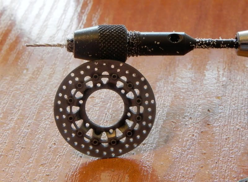

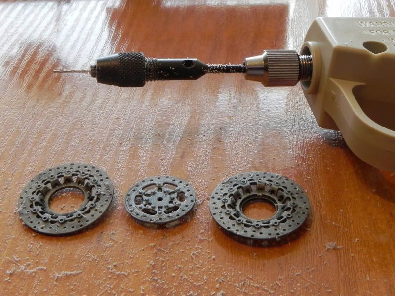

Poniżej efekty pierwszego modelarskiego zadania - wiercenia otworów w tarczach hamulcowych Bimoty Tesi 1D.
Wywiercenie wszystkich otworów zajęło mi około 10 minut, furkadełkiem trwałoby to na pewno co najmniej dwie godziny.

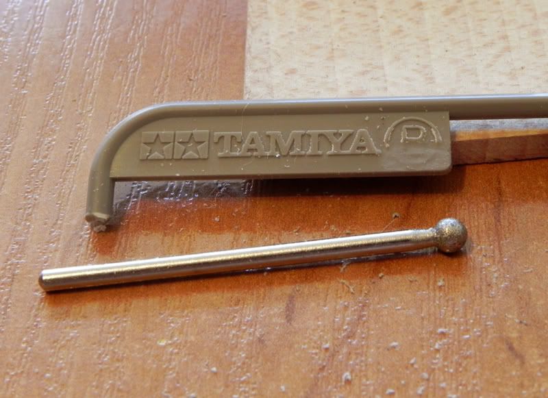

Oryginalnie na wyposażeniu był frez kulisty
Pierwsze wrażenia są jak najbardziej pozytywne. Urządzonko jest lekkie, bardzo dobrze leży w ręce i idealnie nadaje się do prac wymagających dużej precyzji ruchów. Ogólnie jestem bardzo zadowolony... :)
