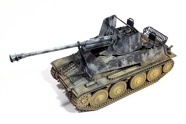

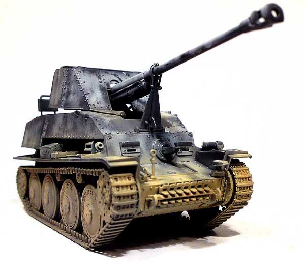

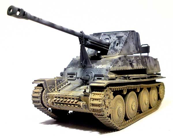

Ja kiedyś też kombinowałem to zawsze denerwowało mnie, że przy ścieraniu farby wszystko się lepiło...
To przelej lakier do aerografu i nim maluj. Będzie cieńsza warstwa i nie będzie się lepiło.
Jak się ostatnio przekonałem, lepiej użyć akryli np. Tamiya niż Vallejo, nie wałkują się tak przy zmywaniu.
Mój Marder, wersja z nałożoną niejednolicie białą farbą zmywana z lakieru do włosów. Efekt bardzo mocno spranej białej farby.

Kuba Plewka napisał(a):lepiej użyć akryli np. Tamiya niż Vallejo
coś nie do końca zrozumiałe to zdanie.. ale jeżeli to tylko drobny błąd i zamiast 'niż' miało być 'lub' to też nie do końca jest zdanie godne powielania.
valejo i lifecolory mają niespecjalną przyczepność do malowanego podłoża- valejo tak słabą, ze na upartego, swierzą farbę można by zrywać bez lakieru do włosów, ale za to zwilżając pędzel microscalowskim SOL-em. tamiya natomiast.. ta ma tak dobrą przyczepnośc, ze czasem nawet moczenie modelu w ciepłej wodzie i szorowanie szczotą nie ruszy jej z lakieru do włosów. to naprawdę dobra farba, acz czasem jej doskonałe właściwości, w tym genialna przyczepnośc, przeszkadzaja w eksperymentach..
Kamil Feliks Sztarbała
Re: Technika lakieru do włosów - kamuflaż
Postprzez Kuba P. » środa, 18 listopada 2009, 17:18
Zdanie chyba pod kątem logicznym zbudowane poprawnie - lepiej do tej techniki nadaje się farba Tamiya NIŻ Vallejo. Vallejo na tej swojej winylowej bazie wałkuje się i przy ścieraniu pozostają takie brzydkie grudki. Miałem takie przypadki jak wycierałem farbę z IV z LSAAH.
Tamiya się lepiej niby trzyma, ale i można ją bardziej delikatnie wycierać. Przynajmniej ja miałem nieco większą kontrolę nad efektem jak podmalowałem Tamiyami.
Mi Tamiya udało się z modelu zmyć jak chciałem, gdy używałem Vallejo to zmywały się całe płaty farby i to wyglądało dla mnie sztucznie.
