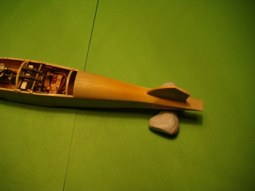

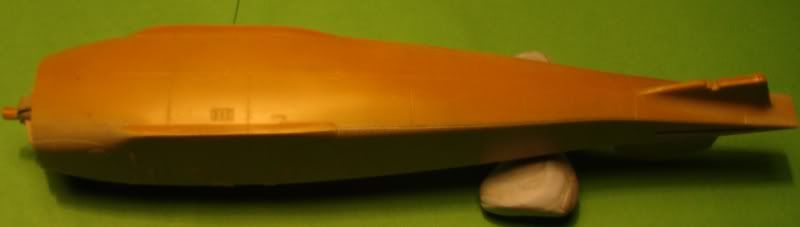

Postprzez tomtre » środa, 22 czerwca 2011, 21:43
Jeszcze raz dzięki wszystkim za ciekawe rady i sugestie zastosowania różnych patentów. No i także za konstruktywne podejście, bo po zaprezentowaniu Albatrosa trochę obawiałem się reakcji typu „daj sobie spokój z tym sportem kolego” ;o)
Wszystkich patentów na raz wykorzystać się nie da, bo jak już parę osób zauważyło każdy ma jakiś swój. Niemniej korzystając z owoców dyskusji podjąłem trud działania. W ogóle to od nadmiaru wiedzy chemicznej i innej to już mi się twardy dysk przepala :shock: (potez – respekt; jesteś chemikiem?). Zdjąłem farbę, podkład i ruszyłem do boju. Po kilku zabiegach sprawy mają się następująco:
Zdjęcia są kiepskie, bo nie mam dobrego oświetlenia, ale co-nieco na nich widać… Jutro w warsztacie umieszczę znacznie lepsze.
Grzbietem zająłem się tylko na odcinku bliższym ogona. Tamten kawałek jest już na potrzeby próby pociągnięty surfacerem oraz dwoma warstwami brązowego akrylu.
Dół przejechałem cały, choć najdokładniej też w tylnej części. I tutaj też podkład + brąz dla testu jak wyszło. Dół był zmasakrowany po prostu :P Nadal jest tam kilka takich wąziutkich, ale głębokich i o ostrych krawędziach dziur. Jakbym w plastik wbił skalpel albo coś, a sobie czegoś takiego nie przypominam. Nie wiem skąd się one tam wzięły, ale są :roll:

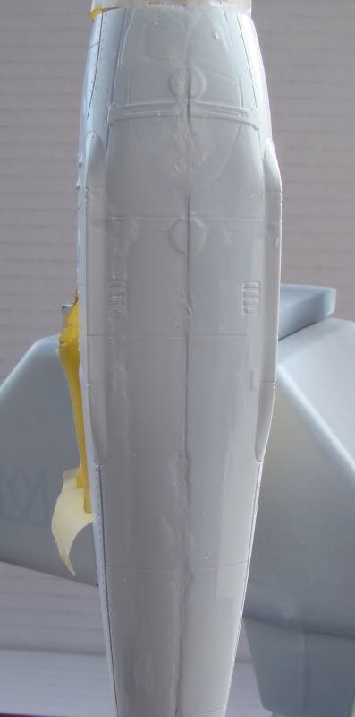

Postprzez hunter_P » poniedziałek, 17 marca 2014, 18:51
No, a co powiecie Drodzy Koledzy w temacie - zaszpachlowanie szpary między kadłubem, a wklejanym w ów kadłub samolotu okienkiem? Dodam, że nie chodzi o kokpit, ale o kwadratowe okienka w dolnej części kadłuba Wildcata Czym to zaszpachlować, a później jak usunąć nadmiar szpachli, biorąc pod uwagę, że ramka okienka ma dookoła wypukłe nity? CA nic nie da, bo szybka zbieleje. Zwykła szpachla Tamiya może i zakryje szpary na 0,5mm, ale czym to później usunąć nie niszcząc nitów na okienku i wokół niego - (tu jedynie usunięcie jakąś chemią, ale żeby szkiełka nie zniszczyła)? Szpachla płynna Gunze prawie ok, ale szpara za duża i wlewa się do środka... I co ja mam robić biedny miś...? :cry:

Postprzez HK » wtorek, 18 marca 2014, 19:58
0.5 milimetra szpary między okienkiem a kadłubem?! Nie było tego widać przrzed wklejeniem?
Zaszpachluj Tamiyą a potem wymywaj zmywaczem do akryli (np Wamodu). Rozpuszcza szpachlę, nie rusza plastiku.
Przy tak dużej szczelinie, po takim zabiegu pewnie będzie wklęśnięcie w miejscu szczeliny. To już możesz spróbować wyprowadzić płynna szpachlą Gunze. Ona też daje się wymywać Wamodem.
