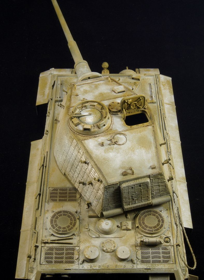

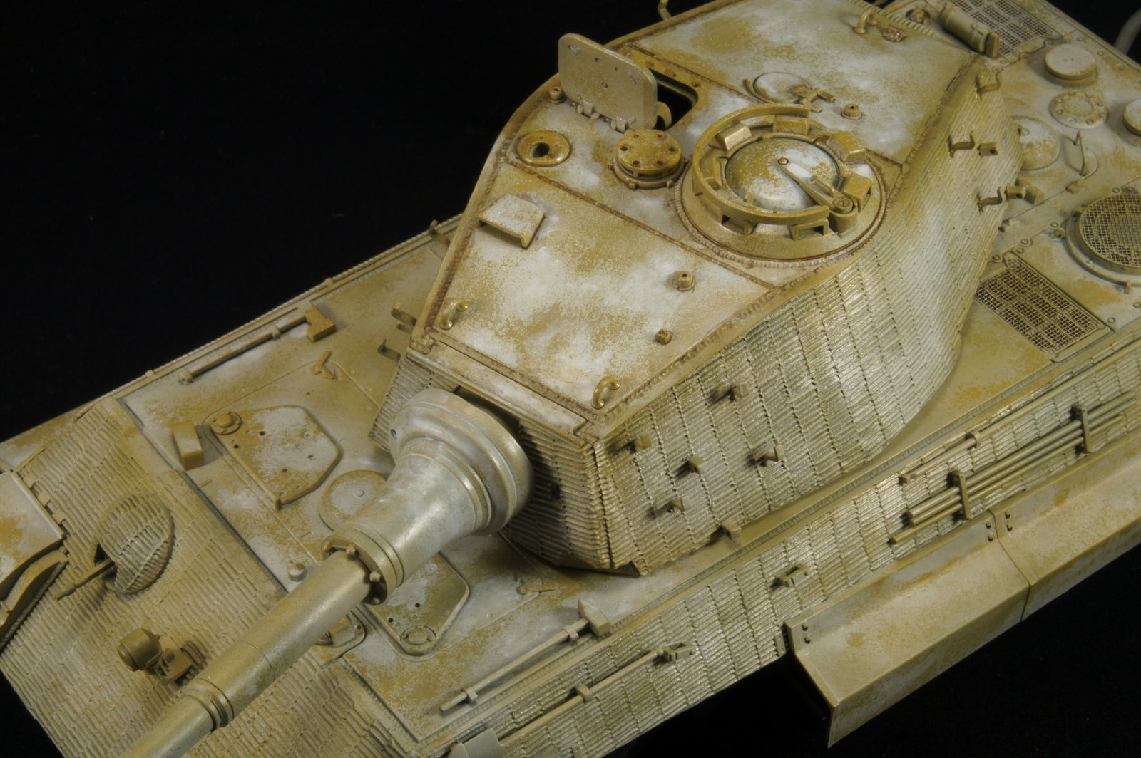

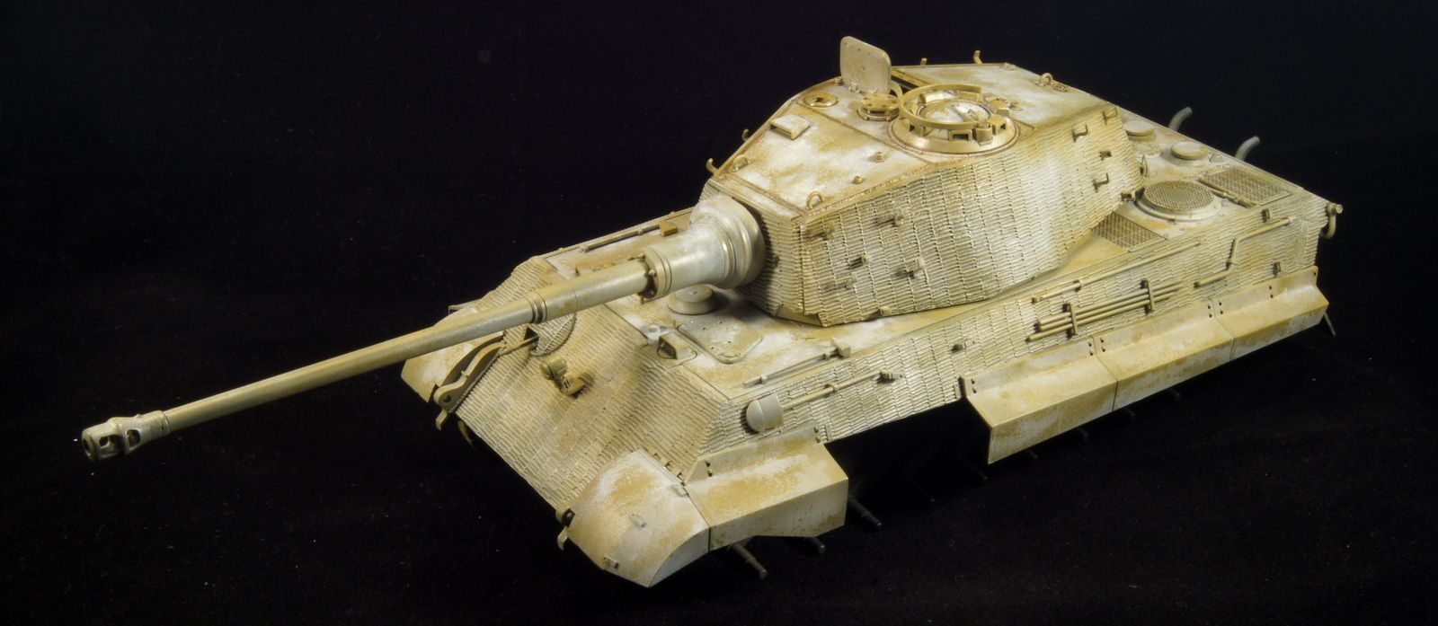

Postprzez Tomek Hejmo » sobota, 16 czerwca 2012, 03:01
Używałem ze 2 miesiące temu obu płynów, bardziej mi się spodobał Heavy Chipping. Też "padał" grubymi kroplami, ale po dolaniu kilku kropel wody problem zniknął. Baza Gunze H + Levelling Thinner, biały Gunze H + Thinner 110, skala 1:35. Na zdjęciach już nieco podpicowane olejami.
