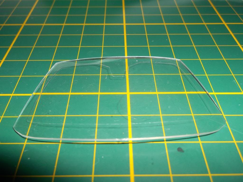

Solo napisał(a):Moja szybka jest znacznie bardziej gładka w tej chwili niż gdybym ją potraktował gąbeczką ultrafine, w ogóle nie ma co porównywać. Ultrafine to tarka do plastiku, raczej nie do owiewek.
Jak gładka jest twoja szyba to doskonale widać na zdjęciach, ale twój cyrk, twoje małpy....

Szybka na zdjęciach jest nie tylko zmatowiona, ale i zwyczajnie porysowana. Pasta polerska nie da temu rady. Zdaje się, że zacząłeś obróbkę od zbyt grubego papieru, którym głęboko porysowałeś powierzchnię.
Wypróbuj najpierw te polecane na filmie pilniki do polerowania paznokci - są bardzo dobre, a w wielu przypadkach wystarczające do osiągnięcia błyszczącej, gładkiej i przeźroczystej powierzchni, bez konieczności używania pasty. Najlepsze, jakie do tej pory używałem, miały taki wydłużony, romboidalny kształt i cztery różne gradacje materiału polerującego w różnych kolorach (szary, biały, zielony, czerwony). Do finalnego polerowania była naklejona czerwona, bardzo gładka tkanina (nie wiem, czy występuje w innych kolorach).

Efekt jest widoczny, szybka jest bardziej przejrzysta, a te rysy które pozostały to być może po tym pilniku.
Chyba teraz poczekam na te pasy i nowe pilniki i jeszcze raz solidnie szybkę zmatowię, a potem spróbuję pastami.

Solo napisał(a): Ultrafine to tarka do plastiku, raczej nie do owiewek.
Jeszcze raz...Tylko po to żebyś nie robił innym wody z mózgu.
Szyba przed gąbką Ultrafine
Szyba po Ultrafine (zmatowiona)
Twoją szybę każdy widzi :)
Skończyć nie mogę :)

Sugeruję zwrócić uwagę na to, że moja to kilkukrotne powiększenie, więc rysy widać jak 150.
Do tego moja jest PO POLEROWANIU pastą do zębów.

Solo napisał(a):Sugeruję zwrócić uwagę na to, że moja to kilkukrotne powiększenie, więc rysy widać jak 150.
Po pierwsze sugeruję żebyś zobaczył jak wygląda zdjęcie wykonane z tą moją zmatowioną szybką "założoną" na obiektyw. Rys na niej nie uświadczysz.
Po drugie... Ty faktycznie jesteś jakiś dziwny... Najpierw oglądasz filmy, później na dwóch forach zawracasz ludziom dupę, co by tu zrobić żeby było ok, a na końcu traktujesz owiewkę jakimś starym pilniczkiem. Tobie faktycznie, nie da się pomóc i chyba nawet nie warto się starać ...
