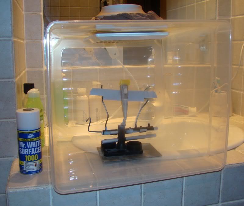

A ja zmontowałem sobie coś takiego.
Zwykłe przeźroczyste pudło marki Castorama za 25 pln + wentylator no-name otrzymany od teścia.
Przeźroczystość pozwala w miarę dowolnie manewrować oświetleniem tego co w środku. Trzeba tylko znaleźć pudło bez żadnych wygibasów z płaskimi ściankami.
Ma to też taką zaletę, że pudło jak to pudło - posiada pokrywę. Można więc je zamknąć aby w środku schło sobie co ma schnąć bez fruwających paprochów.

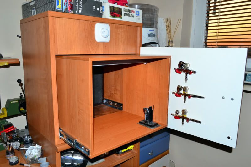

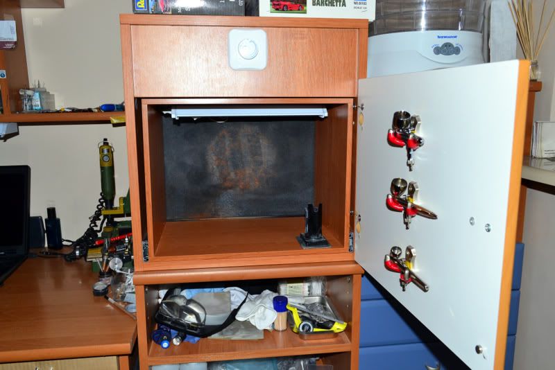

Postprzez wuen » piątek, 23 marca 2012, 23:41
Podstawowy problem malarni to możliwość odprowadzania drobin napylanej farby w tempie większym niż tempo nadmuchiwania aerografu/spray'u. Można go rozwiązać na 2 sposoby - mocny wentylator lub duża objętość malarni, dzięki czemu nawet słabszy wentylator wydmucha farbę zanim komora lakierni "napełni się" .
Robiąc swoją malarnię sądziłem, że mocny wentylator zrekompensuje małą objętość komory - przy drobnych pracach wszystko było OK lecz przy "fukaniu" podkładu lub bezbarwnego wentylator nie nadążał odprowadzać drobin farby, które zaczynały krążyć po komorze a nawet wylatywać poza nią - było to spowodowane małą objętością komory oraz powietrzem odbitym od ścianek komina odprowadzającego na zewnątrz powietrze z komory.
Postanowiłem zwiększyć pojemność komory w ramach dotychczasowej przestrzeni przeznaczonej na malarnię.
Do realizacji posłużyły:
- płyta meblowa o grubości 1 cm
- prowadnice szufladowe
Oto efekt:
Jak widać "robocza objętość" komory lakierni zwiększyła się prawie 2-krotnie - po malowaniu "szufladę" można wsunąć do wnętrza komory dzięki czemu lakiernia zajmuje mało miejsca.

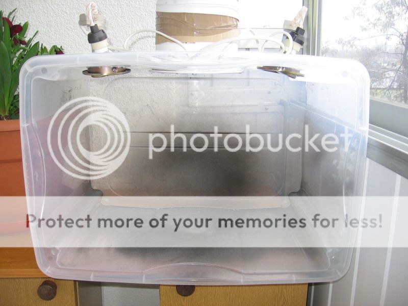

Postprzez Pati » poniedziałek, 16 kwietnia 2012, 11:00
ja skleciłem coś takiego (jedna wycieczka do lero.)
wyziew jest za okno, ale rozważam dołożenie jakiegoś filtra aby wiatraka nie uwalać farbą. jakieś polecacie? papierowe? materiałowe?

Postprzez wuen » poniedziałek, 16 kwietnia 2012, 11:59
Polecam czarną "nibyplecionkę" przypominającą bardzo luźny filc - z zestawów do okapów kuchennych
