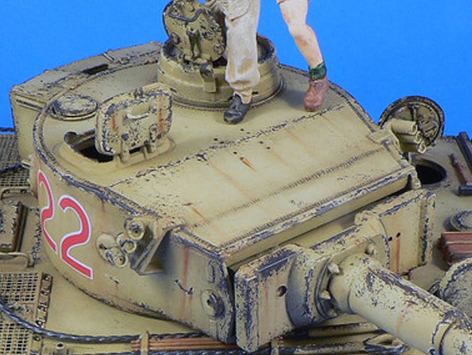

Bardzo przepraszam, ale czy mógłbym zobaczyć jak wygląda powierzchnia pokryta tym lakierem bez rozcieńczania?
Re: Lakier bezbarwny
Postprzez Adam Obrębski » wtorek, 3 marca 2009, 16:12
Kuba Plewka napisał(a):Bardzo przepraszam, ale czy mógłbym zobaczyć jak wygląda powierzchnia pokryta tym lakierem bez rozcieńczania?
Pewnie, zobacz na jakikolwiek mój model w galerii. A już najlepiej chyba Tygrysa z mojej konkursowej dioramy, tam fotki nie są tak zniszczone photoshopem. Może dla Ciebie faktura jest zbyt kaszkowata, ale mnie póki co satysfakcjonuje. Humbrol sam w sobie ma taką fakturę, więc nie widziałem sensu żeby ją zmieniać. Jak zacznę malować vallejo pewnie się to zmieni bo słyszałem, że można tymi farbami uzyskać idealnie gładką powierzchnię.
Adam Obrębski
Posty: 1746
Postprzez Kuba P. » wtorek, 3 marca 2009, 16:17
Daj proszę jakiś link do zdjęcia.
Zdziwiłem się, bo o ile poprawnie kojarzę lakier o którym mówisz to on jest dość gęsty i taka morkowata powierzchnia może powstać przy nakładaniu aerografem.
W zasadzie każdą farbę można położyć gładko jeśli dba się o odpowiednie rozcieńczenie. Z Vallejo jak będzie się używać farby za gęstej efekty także będą opłakane - to działa w obie strony.
To taka dygresja w temacie tego nierozcieńczania, ciekaw jestem jak sobie radzisz i jak to wygląda.
ps - edit - obejrzałem zdjęcia i nie widać za wiele, tzn ani morki ani niemorki :) nie widzę.
Ciekawe :)
Postprzez Adam Obrębski » wtorek, 3 marca 2009, 16:29
No humbrole rozcieńczam zawsze do konstystencji mleka mniej więcej. Ze dwa lata temu przeczytałem ową mądrość i się tego trzymam. Nawet jeśli faktura nie wychodzi idealnie gładka to się tym nie przejmuję bo przy pancerce jakoś mi tak to nie przeszkadza...
A oto fotka, cos tam powiększyłem i przykadrowałem.
Największym minusem braku rozcieńczenia jest chyba to, że miejscami robią się nitki, ale szczęśliwie są łatwousuwalne...
Mimo wszystko sprzedałeś mi kolejną mądrość i chociażby z ciekawości rozcieńczę ten lakier następnym razem :mrgreen:
