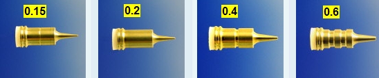

Jakiś czas temu pytałem tutaj, czy da się wizualnie odróżnić poszczególne rozmiary dyszy H&S.
Często gubiłem się w tym która jest która, bo trochę mi się ich już nazbierało - szczególnie kłopotliwe było odróżnienie 0,15 mm od 0,2 mm.
Tak, można to zrobić wkładając iglicę i obserwując na ile ona wystaje z dyszy, ale jest prostszy sposób.
Dysza 0,15 mm - w połowie jej długości ma wyżłobiony cienki rowek:
Dysza 0,2 mm - jako jedyna nie ma żadnego oznaczenia na korpusie:
Dysza 0,4 mm - w połowie długości ma wyżłobiony bardzo gruby rowek:
Nie wiem jak wygląda oznaczenie na dyszy 0,6 mm, bo nigdy nie miałem jej w ręku, ale zdaje się że są to dwa cienkie, biegnące równolegle do siebie rowki, podobne do tego w 0,15 mm.
Co do iglic, to:
- 0,4 mm - na końcu ma wyżłobione dwa równoległe zagłębienia:
- 0,15 mm i 0,2 mm - z tego co wiem nie różnią się niestety niczym od siebie, nie mają żadnych oznaczeń na końcu:

Postprzez rotpol13 » niedziela, 1 lutego 2015, 16:55

Postprzez RAV » poniedziałek, 2 lutego 2015, 10:59
Solo napisał(a):Dysza 0,15 mm - w połowie jej długości ma wyżłobiony cienki rowek
A jak popłyniesz z Portugalii na zachód, to trafisz nie do Indii, ale na zupełnie nowy, nieznany ląd.
RAV
RAV
Posty: 3314
Re: Aerografy firmy Harder&Steenbeck
Postprzez Dorotka » poniedziałek, 2 lutego 2015, 11:20
Teraz byłoby dobrze ogarnąć temat różnic "od wewnątrz" :-| Tam dopiero mogą być niespodzianki, przy których "cienkie rowki" to pikuś :roll: :mrgreen: :roll:
