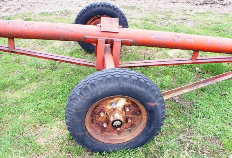

Nadszedł odwlekany przeze mnie moment, gdy muszę do modelu Bizona znaleźć/zrobić koła. Przeszukałem sporą część galerii pojazdów cywilnych i wojskowych, ale nie znalazłem żadnych kół, których mógł bym użyć. Wychodzi na to, że będę je musiał zrobić własnoręcznie, tzn. zrobić po jednym z trzech typów kół i później je odlewać z żywicy. Myślałem nad tym w jaki sposób je wykonać i jedynym rozsądnym pomysłem na jaki wpadłem jest toczenie w plastiku, tylko, że nie mam do tego tokarki, ani czegoś co mogło by ją zastąpić. Może koledzy coś doradzą, podrzucą pomysł, może ktoś robił kiedyś własnoręcznie koła?
Będą mi potrzebne dwa małe koła: węższe do wózka transportowego i trochę szersze do tyłu kombajnu oraz duże koła z "rolniczym" bieżnikiem do przodu,tak jak na zdjęciach.

Różnica w wymiarach nie może przekraczać 1mm bo mi się po prostu nie zmieszczą. Przejżałem setki zdjęć zabawek traktorów itp. duże opony mógł bym dobrać jakieś, gorzej z felgami i mniejszymi oponami.
Wymiary kół:
Przód- wys. koła 43mm, felga 23mm, szer. opony ~12mm
Tył- wys. koła 20mm, felga 11mm, szer. opony 7mm
Wózek- wys. 17mm, felga 11mm, szer. opony 4,5mm
