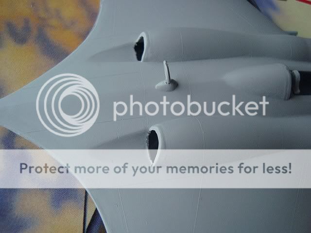

Postprzez Patryk » niedziela, 16 stycznia 2011, 20:35
Ja też używam podkładu samochodowego i nie reaguje z plastikiem. Mam czarny połmat i zostało troche typowego podkładu samochodowego. Jestem zadowolony z obu. Za 20 zł mamy 0,5 L :mrgreen: szary podkład jest droższy bo 35 zł.
KLIKNIJ
