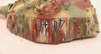

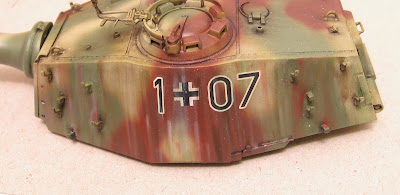

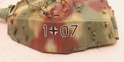

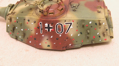

Zrobiłem biedronkę raptem tylko kilka razy w życiu ale wypracowałem jakiś swój sposób. Stawiam kropki wykałaczką, farba jest bezpośrednio z tubki. Następnie suchymi wacikami do uszu ścieram ją pionowo (lub zgodnie z ruchem powietrza jeśli robię to na samolocie).
Kropki:
Kropki przejechane pierwszy raz.
Kropki przejechane drugi raz nowymi wacikami.
Efekt prawie gotowy, wymaga drobnych poprawek.
Nie chcę tu pozować na wielkiego guru biedronki. Tak jak pisze Siara, trzeba te kropki stawiać z głową. Ja w tym przykładzie zrobiłem to na przysłowiową pałę i mnie efekt zadowolił. Poza tym fotki ilustrują też to, ze można to zrobić na sucho. Jeśli szukasz takiego lub podobnego efektu to może z tego skorzystasz a i mam nadzieję, że to udoskonalisz.
