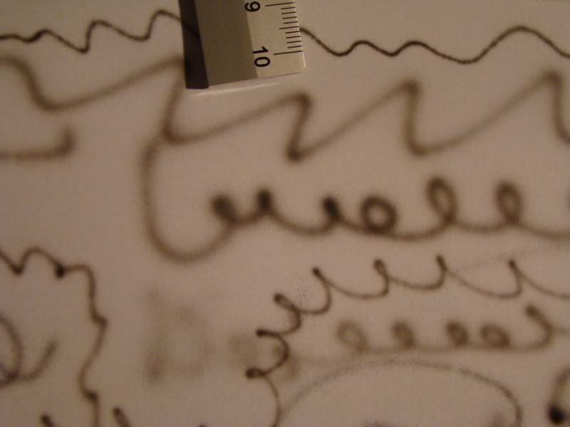

Kup sobie dyszę 0,3 lub większą. Jeszcze raz to powtórzę: grubość kreski nie zależy tylko od dyszy. Ma na to wpływ kształt iglicy (kąt) i dyszy powietrza, ciśnienie, rozcieńczenie, odległość od malowanego przedmiotu. Większość farb modelarskich słabiej spisuje się z dyszami 0,2 lub mniejszymi tzn będzie wymagała większego rozcieńczenia.
Zaletą 0,2 jest to, że mnie j podaje farby - przynajmniej tak jest z HGSF-em.
Dyszą 0,3 (Tamiya HG, Iwata HP-CH) beż żadnej napinki schodzę poniżej milimetra, a te 0.3 czy 0.4 uzyskuje się z bliska dobrze rozcieńczoną farbą.

Macio4ever napisał(a):grubość kreski nie zależy tylko od dyszy. Ma na to wpływ kształt iglicy (kąt) i dyszy powietrza, ciśnienie, rozcieńczenie, odległość od malowanego przedmiotu.
To jest jasne. Ze swojego Mara też teoretycznie nie powinienem wyciskać tego 1mm. Nawet ktoś mi kiedyś powiedział, że tym czymś to i poniżej 2-3mm trudno zejść nie psując linii. A jednak czasem wyciskam ;o) Tylko że trzeba się napocić z tą gęstością i odległością. Zanim się utrafi odpowiedni układ to schodzi sporo farby jak się nie ma szczęścia. No i wychodzi skórka za wyprawkę. Natomiast tak czy siak 1mm to trochę za dużo i fajnie by było zejść niżej.
A igły nie odważę się przeprofilowywać chociaż coś tam o tym czytałem, że się da.
