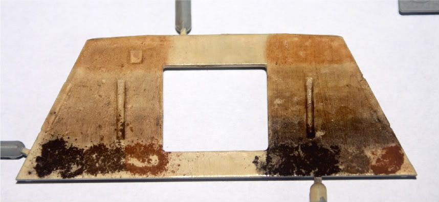

Płytka kontrolna - niepotrzebna część od King Tigera Dragon 1/35
Lewa strona :
1. 2 warstwy Pactry nakładane pędzlem
2. góra - pastele wcierane mocno którkim pędzlem
3. doł - pastele sypane gróbą warstwą z pędzla
4. fixatywa nakładana bezpośradnio z oryginalnego pojemnika
Wynik :
1. pastele w górnej części bardzo dobrze utrwalone, żadnego farbowania po dotknięciu.
2. pastele na dolnej części dobrze utrwalone,faktura "pojedyńczych ziaren" bardzo dobrze zachowana. Przy dosyć mocnym pocieraniu odpadła pewna ilość pasteli (widoczne ubytki na kolorze "rdzawo-pomarańczowym").
3. powierzchnia gładka
4. po ok. pół godzinie druga próba.Górna część jak wyżej, dolna część nic nie odpada, przy mocnym pocieraniu lekkie farbowanie.
Prawa strona :
2. 1 warstwa Pactry bezbarwnej, błyszczącej
3. Wash - 90% white spirit + 10% farba olejna bronze van dyke
4. 1 warstwa Pactra bezbarwnej, matowej
5. góra - pastele wcierane mocno pędzlem
6. dół - pastele sypane z pędzla grubą warstwą
7. fixatywa nakładana pędzlem 3*0
Wynik :
1. pastele w górnej części bardzo dobrze utrwalone, żadnego farbowania po dotknięciu.Niestety z powodu gęstości fixatywy kropla nie chce dobrze spływać z pędzla co powoduje dotknięcie pędzlem pasteli i jej rozmycie w tym miejscu (efekt widoczny w postaci jasnych plam). Dodatkowo w wyniku gęstości specyfiku widoczne zacieki-warstwy poczczególnych kropel.
2. pastele na dolnej części dobrze utrwalone,faktura "pojedyńczych ziaren" dobrze zachowana. Przy pocieraniu nic nie odpadło.
3. Powierzchnia - widać zacieki
4. po ok. pół godzinie druga próba górna część jak wyżej, dolna część nic nie odpada, przy mocnym pocieraniu lekkie farbowanie.

1. Fixatywa pozwala na osiągnięcie podobnego utrwalenia pasteli i pigmentów jak Mig Pigment Fixer.
2. Miejscowe nakładanie pędzlem wymaga delikatnego operowania narzędziem i wskazane jest raczej w miejscach gdzie widoczne zacieki nie będą przeszkadzać np.błoto na spodzie pojazdu.
3. Fixatywa może być bardzo przydatna gdy musimy utrawlić pastele/pigmenty na dużych powierzchniach np.podpigmentowana droga lub jakaś chata czy szopa na podstawce/dioramie.
4. Możliwe jest nakładanie fixatywy bezpośrednio z orginalnego pojemnika bez zdmuchiwania pigmentów/pasteli kładzionych nawet grubą warstwą, należy jednak zachować ostrożność (wskazana jest wieksza odległość)
5. Fixatywa wydaje się być dobrym uzupełnieniem modelarskiego warsztatu biorąc pod uwagę cenę tego specyfiku w porównaniu z Mig Pigment Fixerem.
