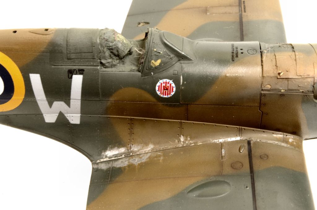

Postprzez Phantom » środa, 18 lipca 2012, 10:08
Ja używam Mr. Hobby Setter i Softer, w zależności jakiej firmy jest kalka to inaczej się zachowuje. Ostatnio na P-7 kalki Mister Craft-u w ogóle się nie marszczyły( choć były cienkie i kładły się dobrze), a teraz przy SPAD-zie kalki Revwll-a grube jak karton po użyciu softer-a pomarszczyły się bardzo i trochę pomagałem patyczkiem higienicznym, żeby się dobrze poukładały i jestem zadowolony z wyniku. A kalki Techmod-u rozlatują mi się po włożeniu do wody, trzymam się od nich z daleka :)
Kalki kładę na Sidoluks.
http://i1101.photobucket.com/albums/g43 ... del053.jpg
