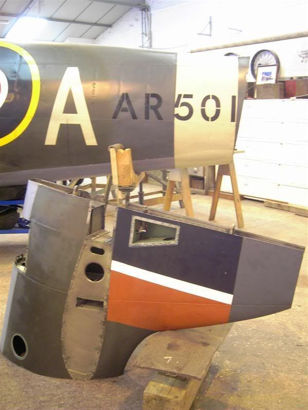

Jestem w trakcie budowy modelu Spitfire V z TRUMPETERA w 1:24. Samolot ma być w trakcie odrestaurowywania. Niestety nie wiem czy istniała możliwość zdemontowania statecznika poziomego (w całości lub jednego), czy też był on montowany z całą ogonową sekcją kadłuba ? Proszę o pomoc w tej sprawia - najlepsze były by zdjęcia.

kridi napisał(a):Jestem w trakcie budowy modelu Spitfire V z TRUMPETERA w 1:24. Samolot ma być w trakcie odrestaurowywania. Niestety nie wiem czy istniała możliwość zdemontowania statecznika poziomego (w całości lub jednego), czy też był on montowany z całą ogonową sekcją kadłuba ? Proszę o pomoc w tej sprawia - najlepsze były by zdjęcia.
Ciekawe pytanie, rzadko kto się zastanawia nad takimi drobiazgami:)
Moim zdaniem każdą zamontowaną część można zdemontować, ale np. przy pakowaniu do skrzyń przed transportem morskim, nie demontowano raczej stateczników, a całą sekcję kadłuba.
http://www.iwm.org.uk
Edit: Z rysunków wynika, że stateczniki były demontowane osobno, ale nie wyobrażam sobie, że było to możliwe bez zdemontowania sekcji ogonowej. Nie ma chyba dostępu do śrub mocujących dźwigar statecznika przy zamontowanej sekcji ogonowej.

Dziękuję. Postanowiłem wykonać model w czasie transportu i kadłub ze statecznikami nie zmieści się do naczepy. Szukałem w różnych miejscach i z analizy przekrojów perspektywicznych wynika, że statecznik poziomy (lewy + prawy) jest jednoczęściowy i buduje się go wraz całą sekcją ogonową a nie osobno. chyba będę musiał odciąć sekcję tylną i wstawić do naczepy osobno.

Statecznik (lewy+prawy) nie był jednoczęściowy. Oba są dokręcane do wręg kadłuba i każdy ma swoje osobne dźwigary nie mające ze sobą bezpośredniego styku. Demontaż pojedyczego statecznika jest jak najbardziej możliwy , na pewno po zdemontowaniu sekcji ogonowej. Mam rysunki fabryczne i z tego wynika moje przekonanie.

Postprzez Grzegorz2107 » wtorek, 19 marca 2013, 16:20
Zaciekawiłeś mnie tematem i sobie poszukałem z pomocą gugla:
Dośc wyraźnie widac, że nie ma dostępu do śrub mocujących dźwigary statecznika do podwójnej wręgi kadłuba, tej obejmujacej gniazdo mocowania, bez odjęcia sekcji ogonowej.

Postprzez kridi » wtorek, 19 marca 2013, 16:33
To zdjęcie ewidentnie rozwiązuje mój problem. Szczerze mówiąc nie jestem zbyt biegły w poszukiwaniach w internecie. Czy mógłbyś podesłać kilka linków na których można znależć m.in. takie zdjęcia jak to podesłane ?
