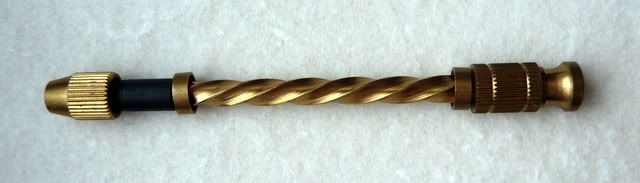

Ja na ebay'u kupiłem coś takiego:
Tzw. głowica przystosowana jest do mocowania wierteł od 0,1 mm do 1 mm
Zrobiłem małą modyfikację - usunąłem sprężynkę - pierwotna konfiguracja spowodowała złamanie dwóch wierteł 0,3 mm - po prostu chcąc pokonać opór stawiany przez sprężynkę przyciska się mocniej...
Teraz urządzenie jest 2-ręczne - jedną ręką trzymam górną część "wiertarki" natomiast pierścieniem wykonuję ruchy posuwisto-zwrotne wzdłuż ślimacznicy :oops:
Cena przystępniejsza niż analogiczny patent z logo "Tamiya"

Re: Wiertarki modelarskie
Postprzez Bercik » piątek, 26 września 2008, 18:17
To urządzonko z ostatniego zdjęcia można kupić w sklepie z artykułami dla jubilerów, ja za swoje płaciłem 15 zł (dziękuję Wojtkowi S. przy okazji). Dla mnie jest duuużo wygodniejsze od zwykłego uchwytu i pozwala wiercić naprawdę szybko. Wystarcza mi jedna ręka. Wiertło opiera urządzenie o model, wskazującym trzymam z góry a kciukiem i środkowym przesuwam pierścień po gwincie. Najcieńsze wiertła faktycznie się wyginają ale przy pewnej dozie ostrożności, udało mi się nie złamać żadnego. Ogólnie polecam. Oczywiście można też wbić wiertło w drewniany kołek jak mi ktoś kiedyś polecał :P

Postprzez Mr. Headshok » piątek, 26 września 2008, 18:55
wuen napisał(a):Ja na ebay'u kupiłem coś takiego:
Tej!!! Sprytne!!! Muszę coś takiego zanabyć.

Ja uzywam podobnej wiertarki co Wuen, ale nie kombinowalem ze sprezynka- pozwala mi to na prace jedna reka.

Nomad_fsoak,- sa do nabycia zastepcze uchwyty do roznych srednic wiertel, np:
Pozwala to na wiercenie wiertelkami juz od 0,1 mm, ale jak pisalem- nie jest to praktyczne w pracach przy plastiku.
